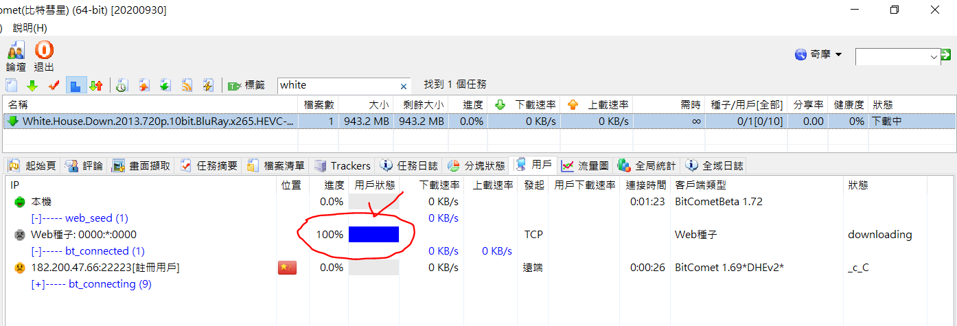

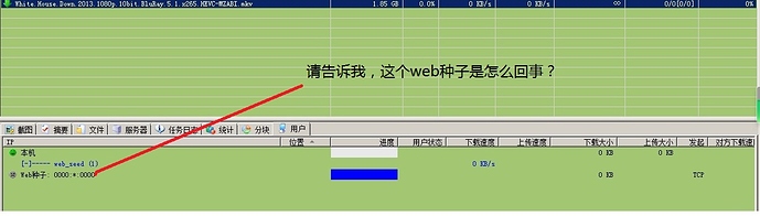

这个web种子是个什么鬼?
添加任务而后,发现种子源中有个web种子,满格的百分之百,但就是始终连接不上,看着干眼馋。这究竟是什么东西?

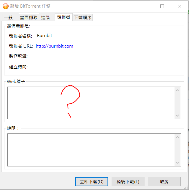

你可能誤會了… 你要下載別人做好 BT , 一般不會有 web 種子的設定的…
要自己製作 BT + web 種子的設定分享出來才會有, 或者是 Bitcomet 官方釋出的 BT…
如果你只是BT下載者, 不是製作者… 可以忽略 web 種子這件事…
我的问题就是,如贴图,我下载的种子文件下有个web种子,可我却链接不上,也就是从他那里下载不了,所以我才问它是个什么东西,或者怎么样才能连上他,从他们那里下载文件,就是这个问题。请问有办法么?
你是下载者,和你无关,这是资源发布者使用的

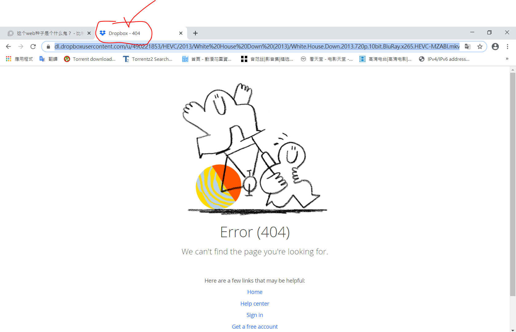

試著下載看看… 發現有一個 bug… web種子網頁回傳 404, 彗星不應該顯示 100% 誤導用戶… 讓你以為還有 100% 資源, 望穿秋水不見伊人… XD
這應該是你要表達的原意, 不好意思樓歪了… 已回報 Beta 版請開發列入修改口袋名單…

这不是彗星的bug,是web 种子作者上传到该web网站发布后的纪录而已。
笑脸是灰色且不开心的…表示种子拥有者已离线没有作种上传,既然没有作种上传便表示任何BT下载工具都无法下载。
