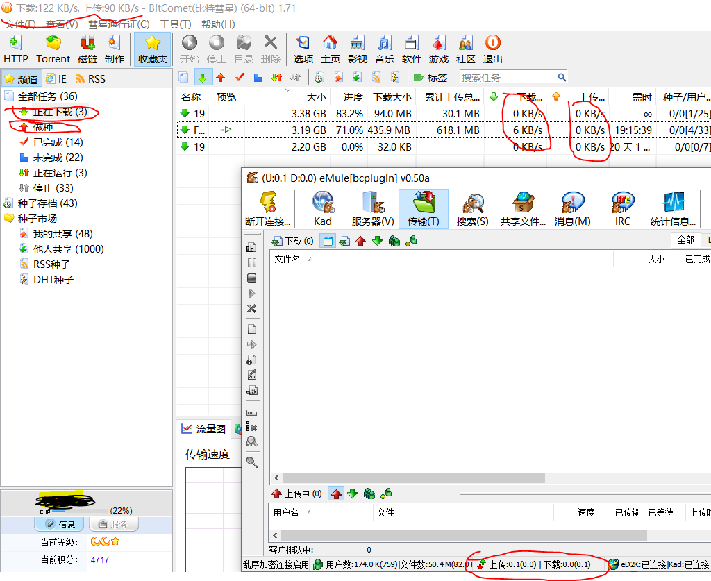

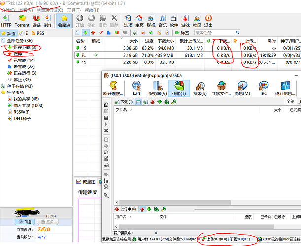

如题,我啥任务都没开始,也没下载也没做种,emlu业查看了,都没有,就是有速度,不过这有速度无所谓,但是经常给我没速度就蛋疼了。
而且顺便求教下,我这个长效种的命中率也太低了,怎么才能提高?需要怎么设置?

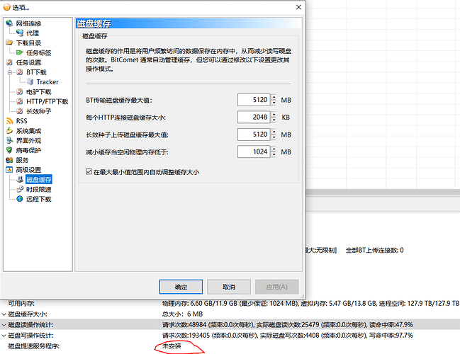

还有就是磁盘缓存怎么设置才不会卡?我看有坛友种子市场和DHT无限制都不卡的,我随便开几个就爆卡无响应!

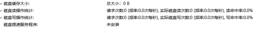

我的系统win10,软件安装完后的磁盘缓存优化安装过好几次都显示成功,但是软件打开显示未安装?不知道啥原因?

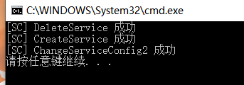

比特彗星使用管理员启动下![]()
标题栏显示administrator代表管理员启动成功
设置使用管理员权限启动,磁盘提速程序显示运行中,好了!

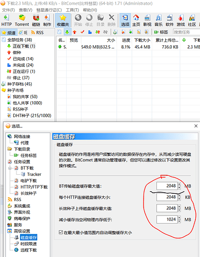

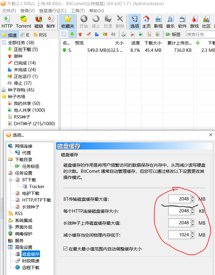

选项里面的磁盘缓存设置能贴个图,让我参照设置下.

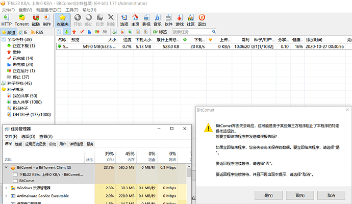

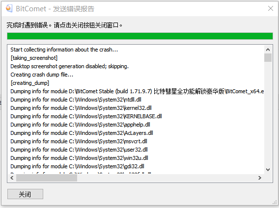

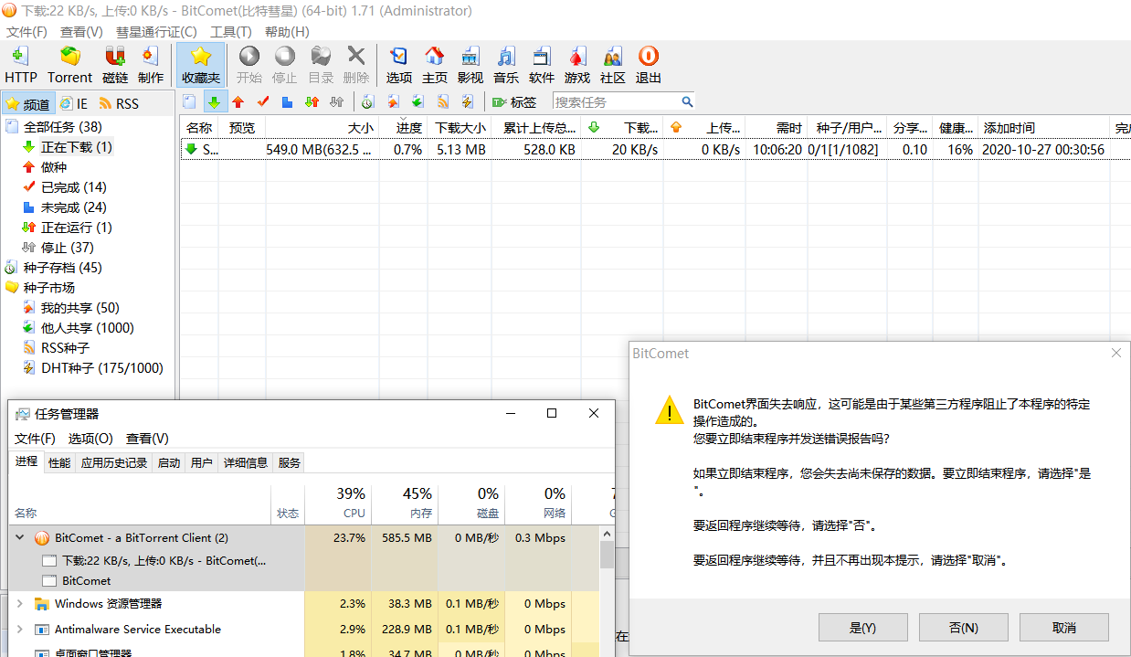

我感觉我的电脑还没到报废的程度呢!软件怎么能频发无响应呢?我都把彗星安装到SSD了。
统计分类点击右键复制完整的发上来看看,可能是因为开了自动下载他人分享种子数据
刚刚复制个统计页面,点了一下 就无响应了,才开了一个500多M的任务而已。

不用调,越大越好
