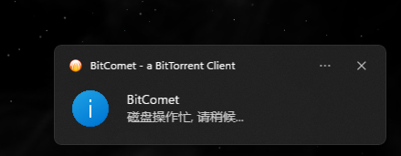

一直用的比特彗星,一直坚持做种上传,但是同时挂着好几百的任务做种 在退出比特彗星的时候(此刻没有很大的实际上下传数据量) 会出现磁盘操作繁忙,

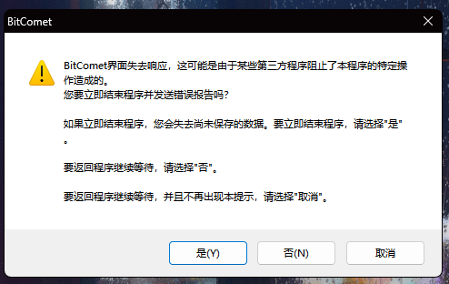

然后不久后就接着出现 比特彗星失去响应的弹窗,要等它自己完全退出要花上好久,没特地计算时间,感觉三四十分钟起步,
这让我关机时尤为苦恼,所以我现在一般都不关机了。

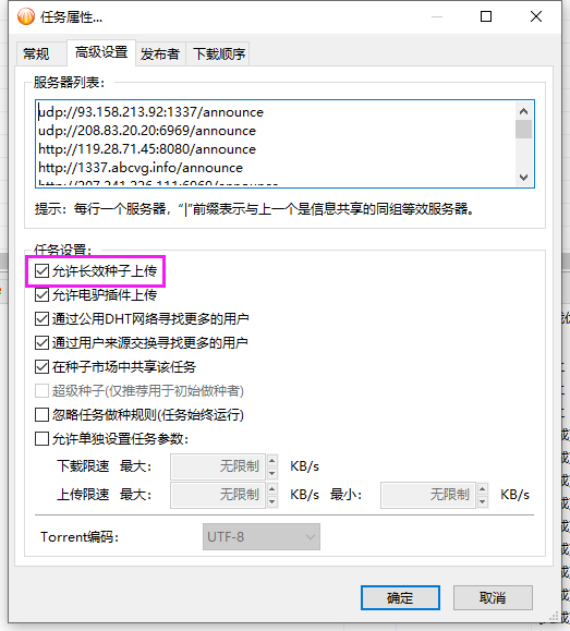

不需要,任务设置里开启长效上传,并不需要运行任务,即可自动后台上传。
好的,好像默认就允许了长效种子上传,那就不用挨个儿检查每个任务了
有点好奇这样为什么能上传?
嗯,你开启软件以后,呆一段时间就会看到有上传了。
QQ截图20230728202332
虽然你没运行任务,文件的MD5码被对方搜索到,就会被请求下载,就像磁链一样,只需要知道一个码就能下到不是? :smirk:

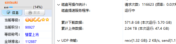

实际上你看上图有155运行任务的时候,等待发起57737,正在发起才497,远没达到上限,

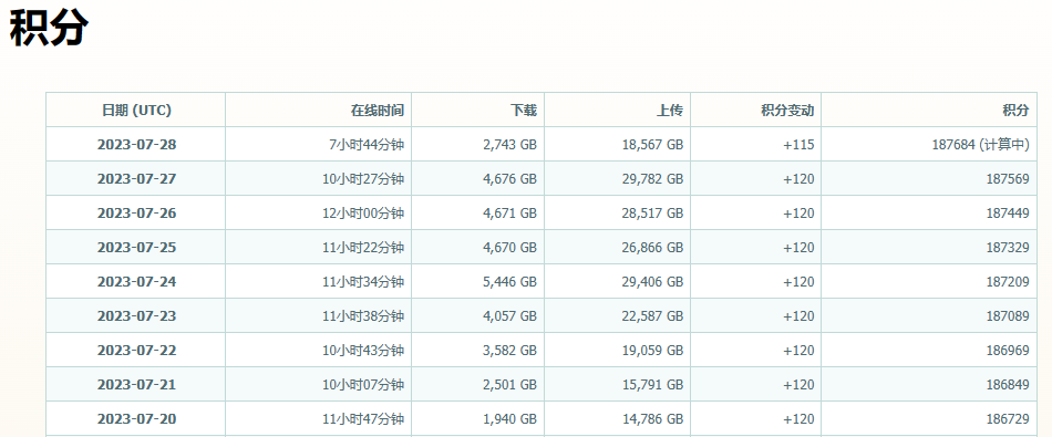

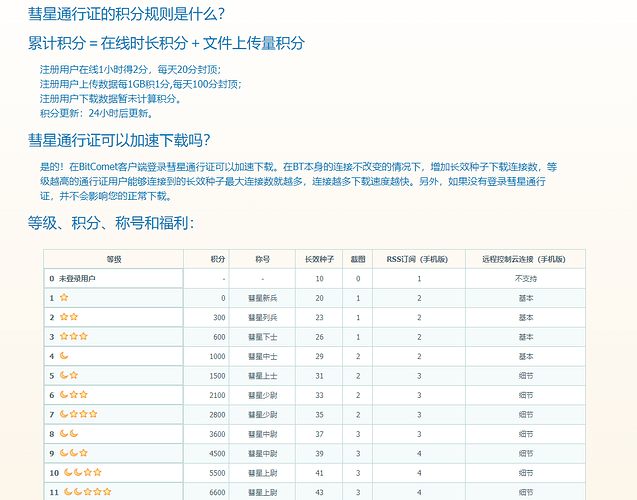

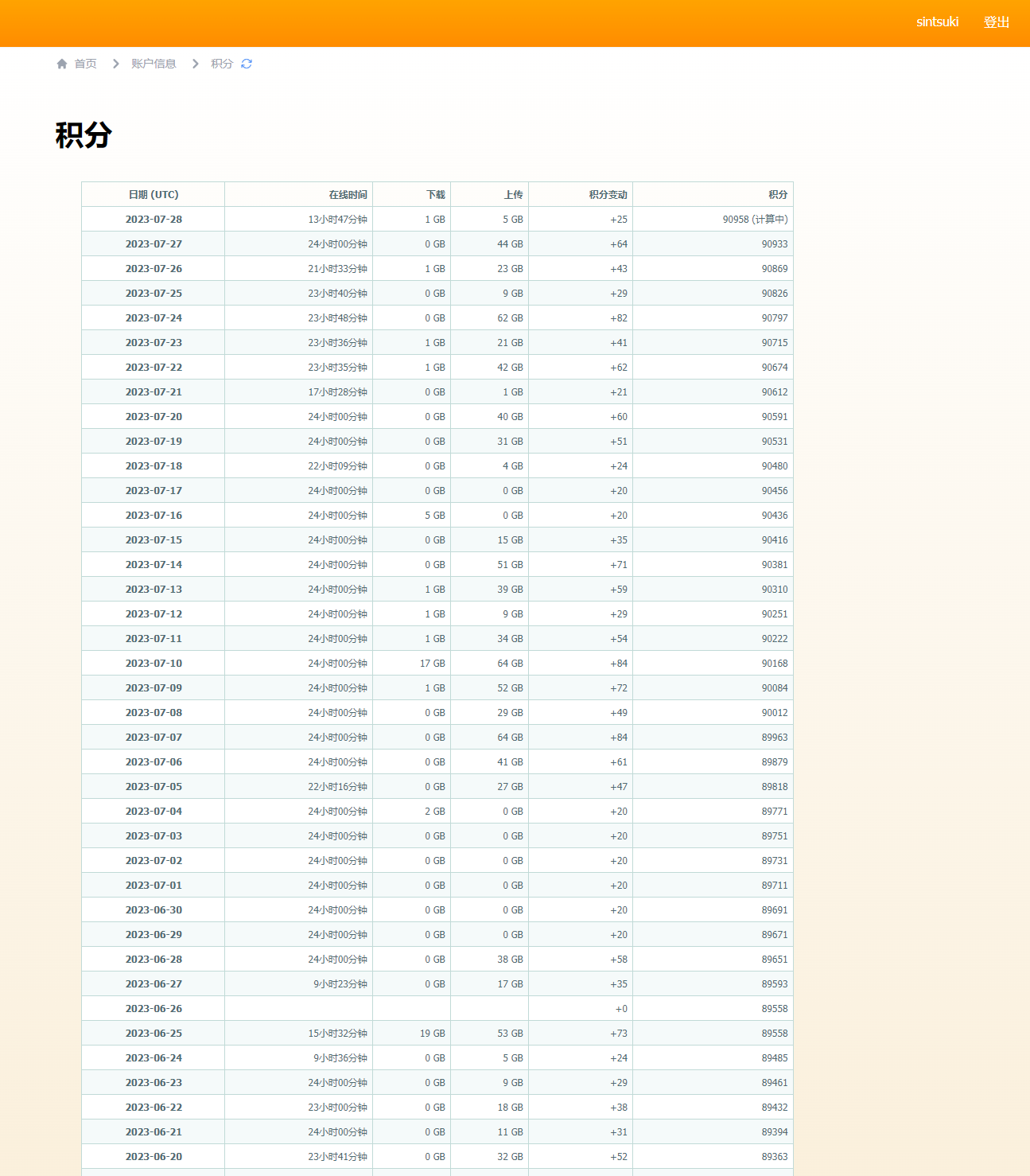

对了,用长效上传代替运行任务上传,会不会导致上传量大幅减少?现在积分获取不易了,一天挂24小时都跑不满积分
TCP发起一般来说不会影响网页卡顿的
长效上传除非热门资源,不然难以跑满,建议运行所有任务,我都是挂几千个任务的,积分获取还是比较轻松的

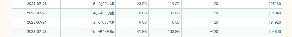

…24小时都不满?我一般十几小时就满分120了
上传1G=1积分,一天100G确实有难度,总不能为了积分特地跑去下载一些高上传的资源吧?
积分虽然没什么卵用,但是有的人就是喜欢啊 :melting_face:
话说放开吸血保护是不是会增加上传并获得积分? :zipper_mouth_face:
去SE论坛下最新的种,最少一周热门,轻松满分每天,哪用挂那么多种?我一般就5个任务最多。。。。。。一般十五小时左右就会满分了
