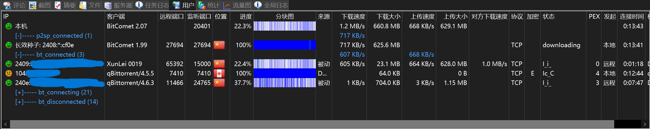

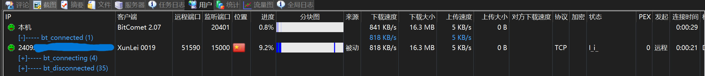

最近几天做种的时候发现迅雷有了以前没见过的客户端ID “XL0019”,端口号15000,会汇报下载进度。刚开始以为是哪个上古版本迅雷,没在意。但是后来下冷门资源的时候彗星下不动,同时开迅雷下载发现最新版PC迅雷客户端ID就是“XL0019”,端口依然是15000,会汇报下载进度,下载时会给其他客户端上传,不过它下载完做种的时候还是不会给其他客户端上传,而且有时候会谎报下载进度(只汇报建立连接那一瞬间的下载进度,之后不再增长)。

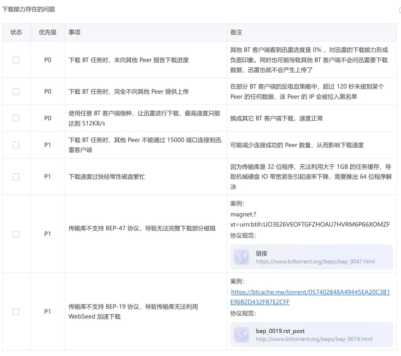

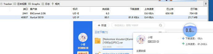

其他还有些问题在找他们修,比如发送 bitfiled 指令不规范无法连接到比特彗星,上传速度被限制在80KB/s(应该是每个 BT 连接每 100ms 只能读取 64KB 数据导致)
在迅雷自身拥有公网ip的情况下,SDK无法通过加密请求被他人连接,目前仅支持未加密的请求远程连接到SDK
新版sdk被他人连接后,迅雷不会通知对方peer我要下载数据,导致连接被异常断开,对方客户端peer表现为标识符K(K: Peer has unchoked us, but we’re not interested)

这是目前我给予列举的优先级开发列表

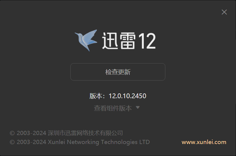

下载暂停,目前在迅雷12.0.10上灰度测试,等待官方正式版推送

迅雷主动加密连接对方测试了确实也有问题,每下载128KB数据后会被迅雷SDK主动断开
针对多文件的目录形种子,一旦其中任何一个文件完成后,所有文件不会进行上传,而不是只有下载完成的文件不上传,是完完全全没有上传流量了
