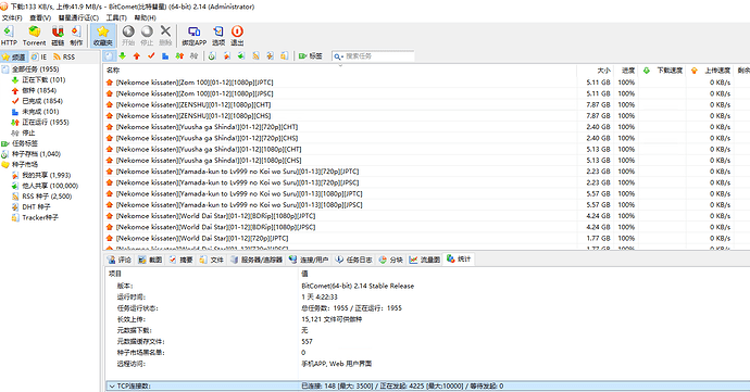

退出前截图下统计页面看看?看你描述检查下等待发起是不是很多?正常应该始终为0
我这2000个任务退出没有问题
看你描述检查下等待发起是不是很多?
可能是。目前有40000多。运行了2小时17分钟。
优化一下下面的建议数值,然后看一下统计页面是否还有发起等待的阻塞现象
network.max_connecting_connections 10000
network.max_connecting_connections_per_tracker 10000
network.tcp_connection_timeout 10
没有等待发起的时候在执行退出,看看还会不会卡住,以前版本优化过后,退出操作如果十秒内没有完成,会强制退出

不用了,现在正在发起 2000 多,等待发起 100 多,应该算正常
不知道是不是运营商限制了连接数把我踢下线还是光猫顶不住崩溃了(很可能是前者),刚才连续断网2次,只要把比特彗星全部任务启动就会,于是把 network.max_connecting_connections 减少到了 5000,如果还会只能再减。我是直接光猫拨号,没有用路由器。
