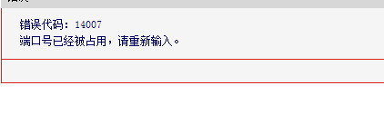

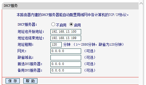

填好以后,保存出现这个

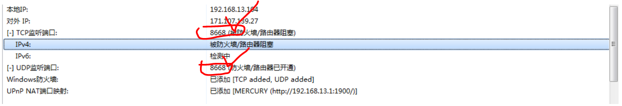

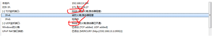

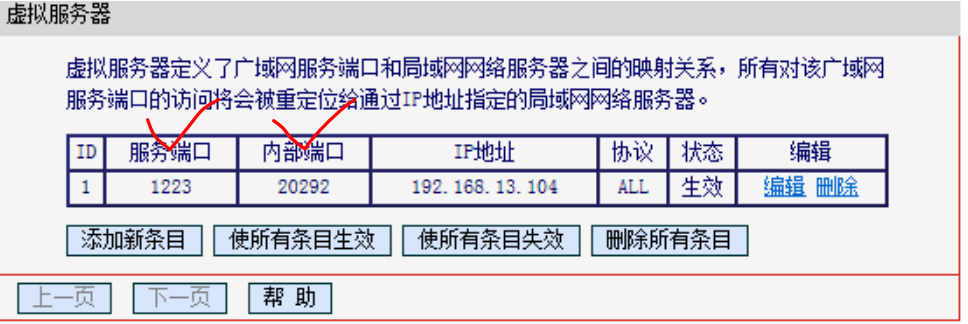

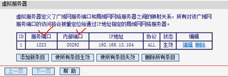

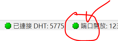

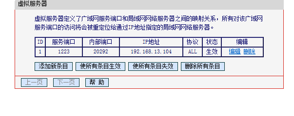

檢查看你路由器開放端口是否有跟彗星一致…
有看到彗星綠燈就代表成功了…

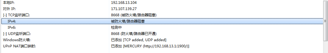

不成功。还是黄灯IPV4的问题
这次蒙圈了,大神直接说怎么搞吧

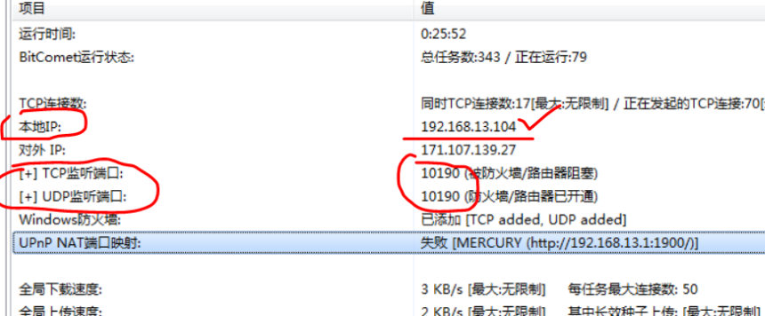

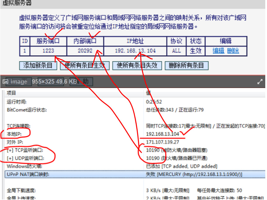

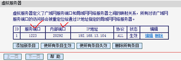

你貼一下目前的彗星端口,路由器開放端口… 有沒有一致? 怎看端口號碼都沒一樣, 是不會綠燈咩…
先前端口也沒對齊… 現在端口設置一致了嗎…?
我没用路由器,光猫直连。

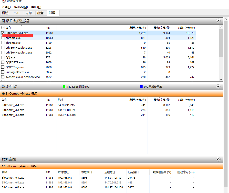

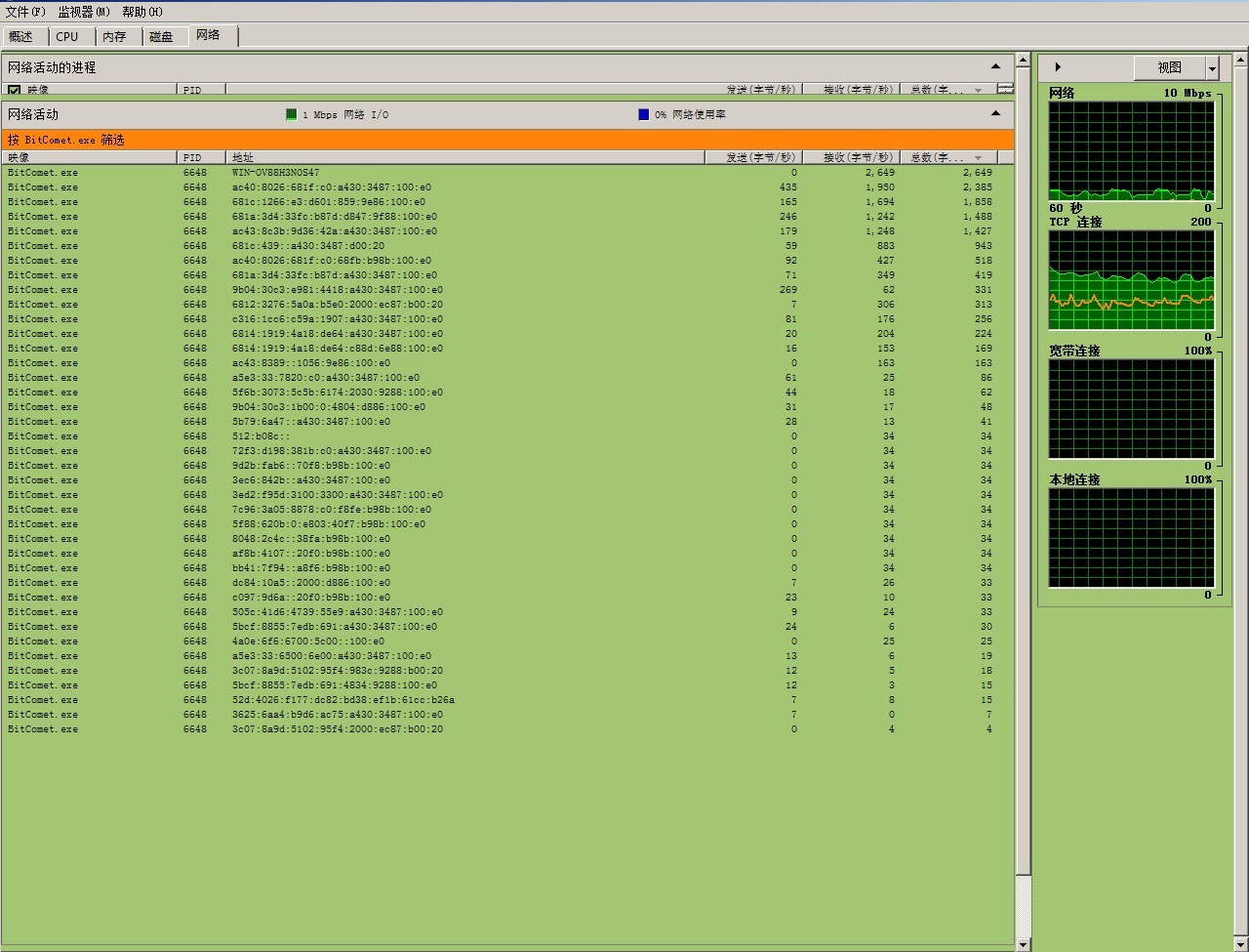

任务开启后数据下载流量为0的情况下,也会有零星的协议开销下载流量,主要包括连接Tracker、DHT、查询长效种子、下载元数据等。但持续的高达几百K的下载流量就不太正常了。
建议您打开Win10资源监视器,选择网络页面,勾选BitComet进程,看看具体是哪些连接产生的流量。方便的话麻烦发一下截图
你好,我用的是windows 7,不知道该怎样操作?而且,我重新恢复了系呕,现在依然如此。
任务栏上右键,任务管理器,性能分类,点击资源管理器

截图如下:
我用过很多BT软件,不是第一次用。都没这个问题,就是彗星以前也不这样,这绝不正常。图我贴上了,请看看是什么问题,但是那些数据是动态的,随时都在变化。
发现一个奇怪的现象,比如任务栏里所有的任务都没速度,没下载上传,这时候往往上头虚假速度会慢慢停下来,但是只要任务栏里任何一个任务点击暂停,在双击开始,虚假速度马上开始,暂停后开始的任务越多,虚假速度就越大。不管这个任务有没有种子有没有上传下载的数据都会反映。
感谢截图。win7的资源监视器看不出网络连接的远程端口号等具体信息。建议您先把任务列表做个备份,然后任务列表全选后右键菜单把所有任务的tracker设置为空,全局选项关闭DHT、长效做种,这时再启动任务看看是否有奇怪的流量持续出现
