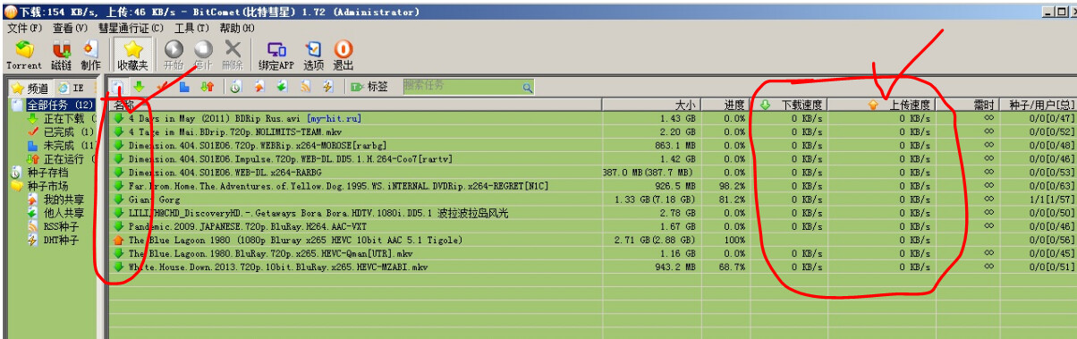

软件上部始终显示上传下载,可是任务栏里的速度显示却为零。
碰到这种下不动的,我都是重新搜别的种子下 :sweat_smile:
下不动很正常,常有的问题,有的时候就得等长效种子出现。可问题是,任务栏里那个种子都没速度,唯独顶部显示有很大的下载上传,这就不对劲了。

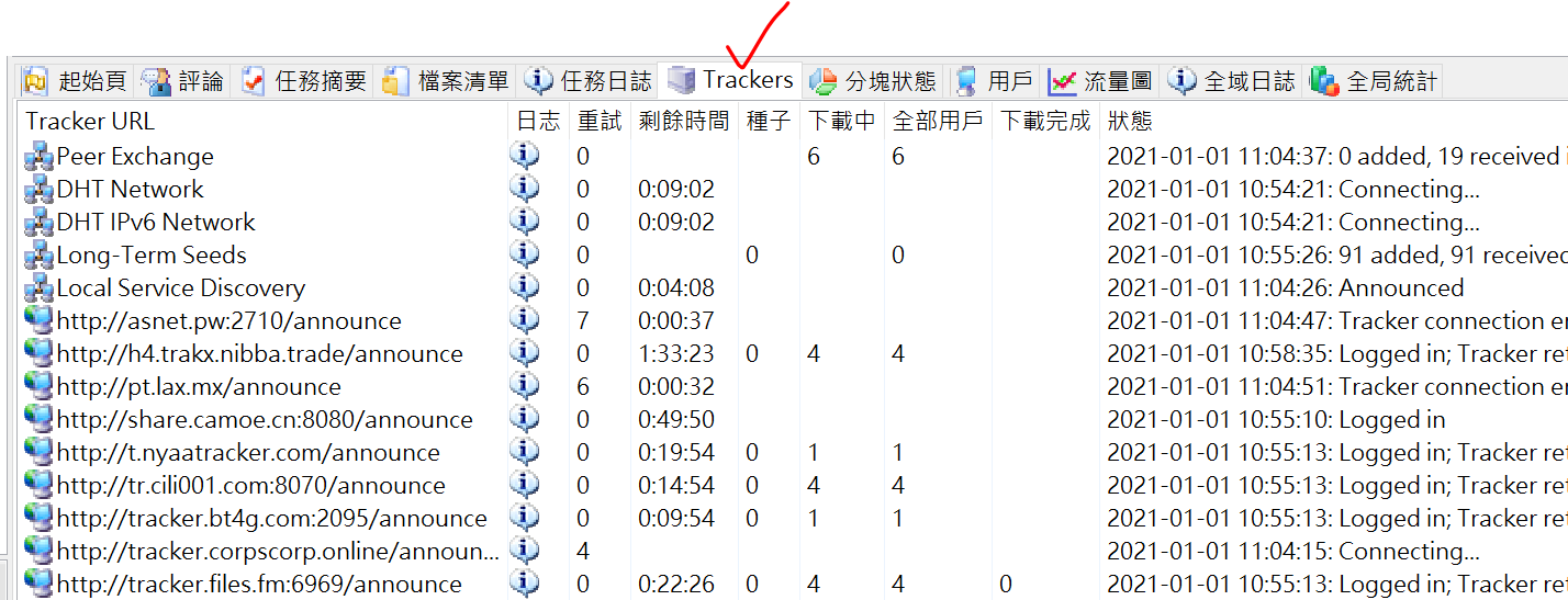

單純開啟彗星, 將長效, dht 連線都停掉… 任務也不要執行… 如果還有流量才是有問題… 你表示先前舊版本不會… 升級到新版後, 就算退版也會發生… 才認為邏輯上說不通(也有可能之前你沒注意到此正常現象)…
先前就有強調, 只要你有大量啟動任務上下傳
就算是死種沒流量, 就會有 tracker , peer exchange 查詢網路封包開銷…
所以重點就是, 單純開彗星, 不要啟動任何任務, 關掉長效與dht功能… 還會有流量嗎?
如果有, 才透過工具找找看問題點…

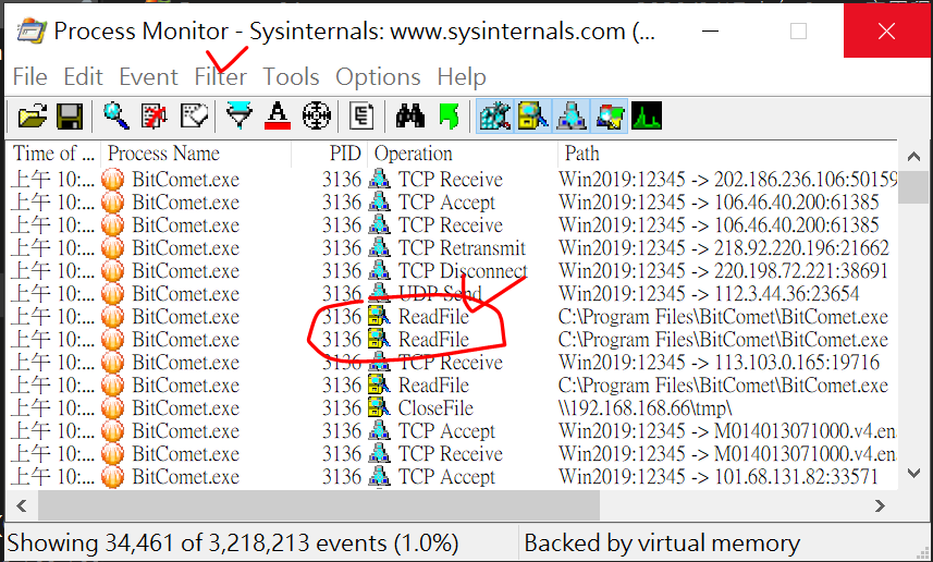

彗星所有活動將一覽無遺… 包含讀什檔案, 傳給哪個 IP (peer or tracker server)

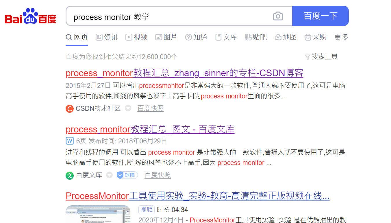

至于你给的那个软件,纯外文,怎么用都不会。
百度搜一下咩!

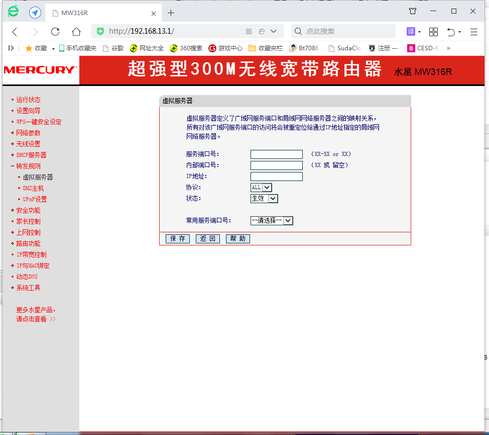

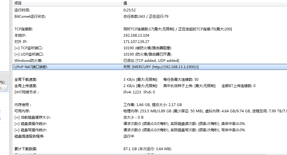

我的是水星路由器,现在的状态,我到底要调哪里的参数。DHT绿灯,端口阻塞中,黄灯
其实,很简单,就冲着只有我的才有这个现象,而别人都没有,这就是问题了。不是么?
所有人都是这样的,谁说了没有?这是非常正常的现象,,重复的解释过很多次了
老大你的也这样?我看那个速度,下载了起码好几十M,上传我还可以理解,分享了文件么,可是下载,他下载的是什么?
我记得在论坛里问过,好像有人说过没这种现象,以前有人问过这个问题么?还真怪了。其实我用过别的bt软件的,真没遇到这种事。

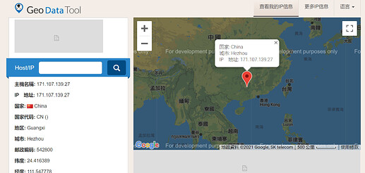

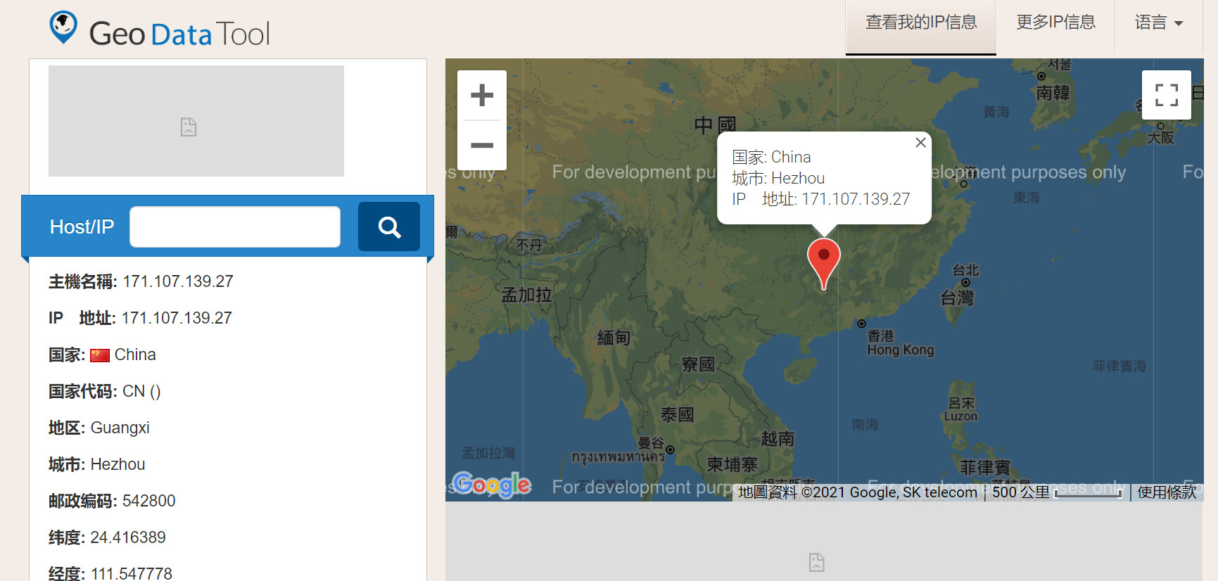

恩… 看起來你有拿到真實 ip… 很好成功一半

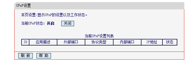

自動 upnp 如果跟彗星不相容… 可以手動開虛擬服務器沒錯… 加油!

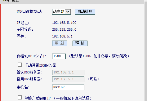

服务端口号。内部端口号,IP地址在哪里看
首选DNS服务器??

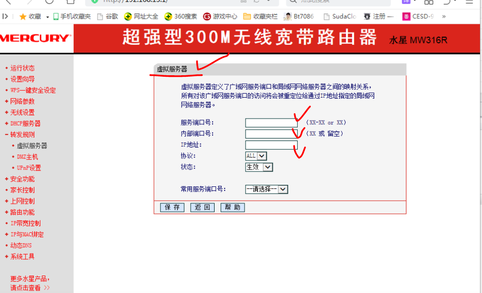

你貼的就有… 填上去即可…
服务端口号是什么?

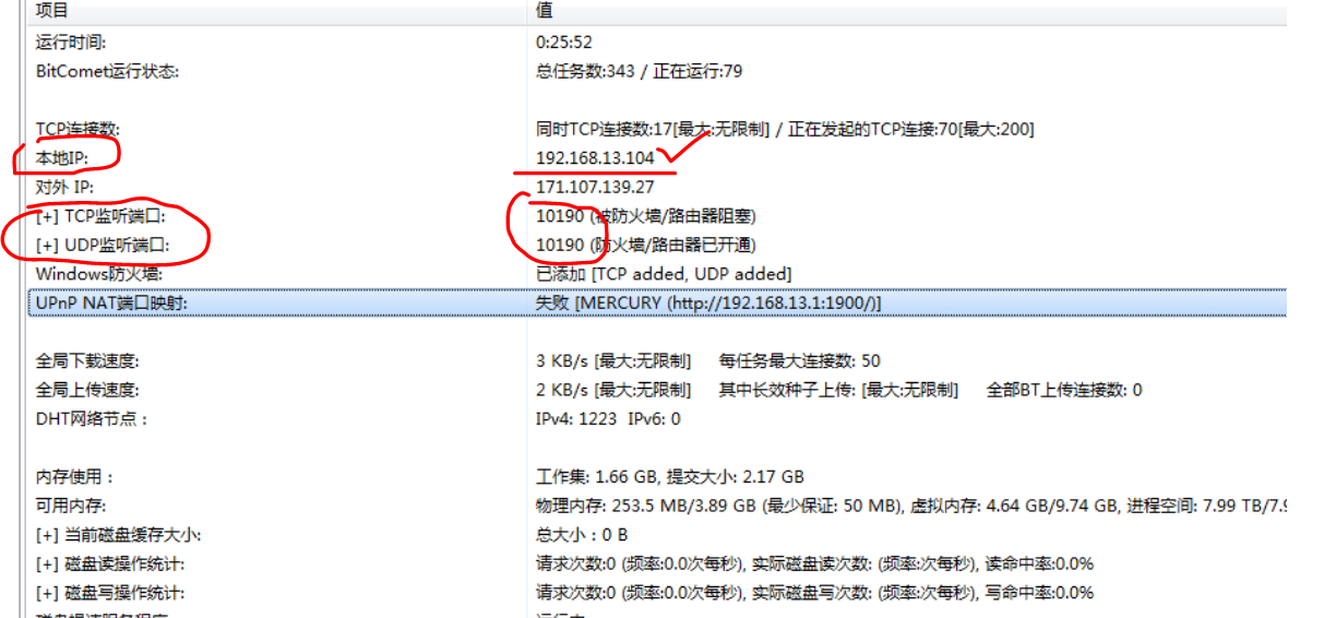

服务端口号。内部端口号 = 監聽端口 10190
IP 192.168.13.104
注意: 如果你的 ip 跟 端口是動態… 每次開機都不同, 路由器與彗星就要設置固定 ip & port…
这个吗
