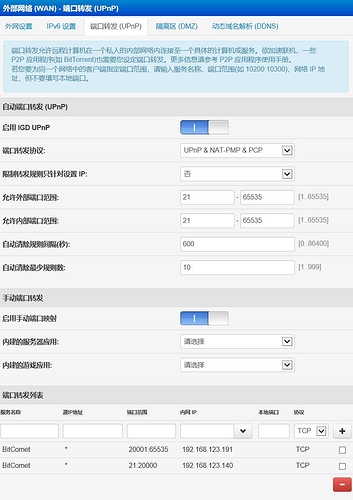

路由器用老毛子的系统设置DMZ无效果。

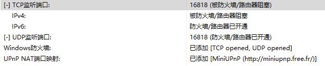

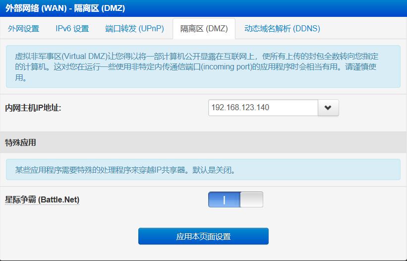

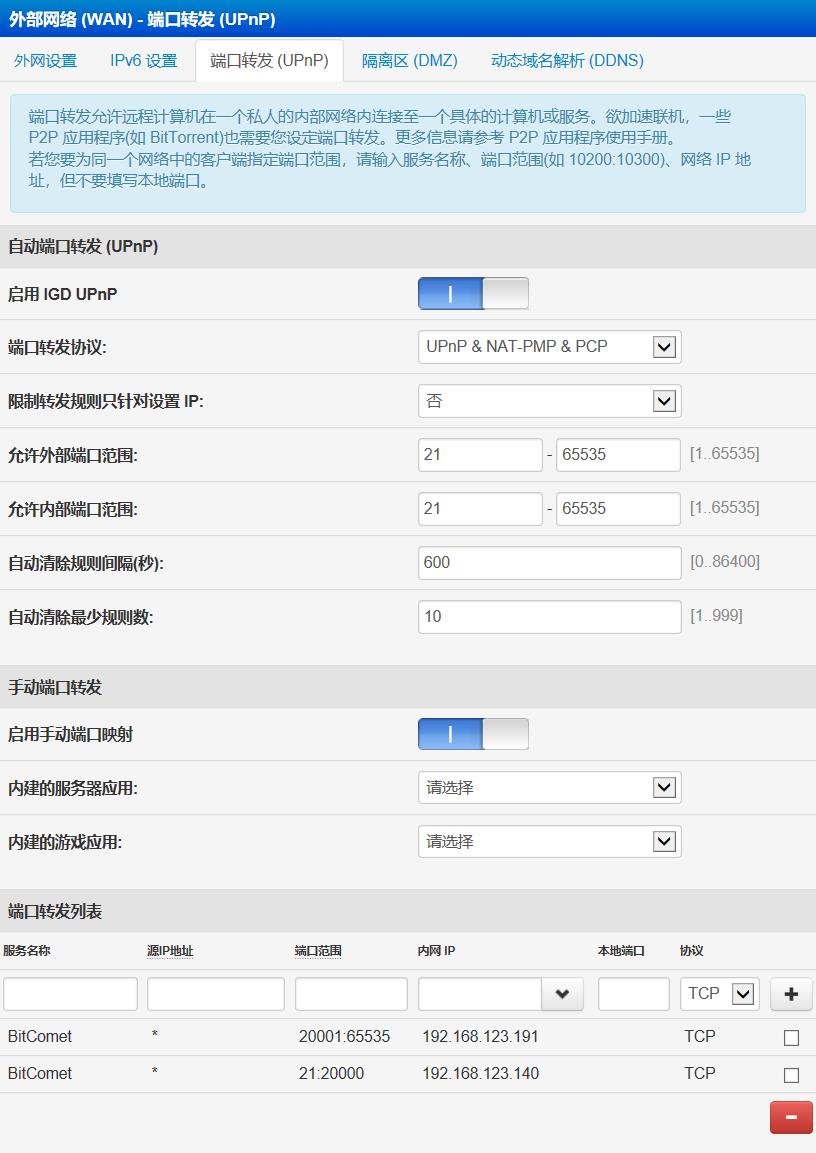

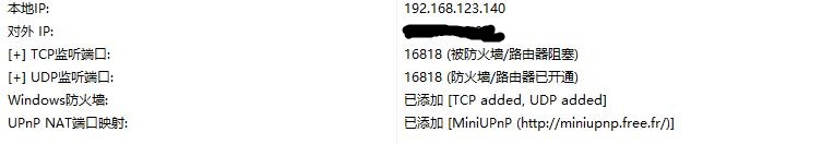

首先电脑直连光猫全绿灯,连路由器后TCP黄灯。路由器老毛子系统,设置端口转发黄灯,设置DMZ后黄灯。有用老毛的朋友指点下吗?是不是还有什么功能未开启。有点奇怪的是,虽然黄灯但是还是有点速度的,凭直觉来说,明显不同于以前黄灯下的几乎一点速度都没有。
你有注意到(被防火牆/路由器)其實是2關的意思.你電腦直連請問是自動取的ip嗎.如果是要打通光貓的port.upnp才行.自己的路由器反而要設成橋接模式.基本就是分配ip只能1個.外網設定只要開upnp.land設定開啟自己設的端口.然後就是防火牆端口.和win10upnp服務.這樣就可以達成內網綠燈了.
你電腦直接接光貓是綠燈如果是內網一樣沒用的那個好像有點錯誤的.
自己如果沒有轉橋接光貓的land接自己路由器的land.不要用wan只接land.電腦也接land.
只能一台分配ip就是了.
如果你決定用DMZ也是要用光貓的.不是自己的.除非光貓轉橋接模式.用自己的路由器分配ip.
谢谢,已设置LAN-LAN,绿灯,IPV6开通,但IPV4依然堵塞。
IPV4突然又开通了,太奇怪了。
