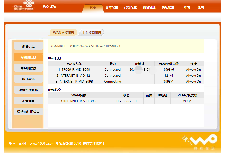

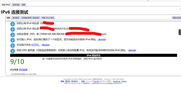

从光纤到 联通光猫,路由,到电脑 这是我用的几个硬件 是哪个需要设置呢?

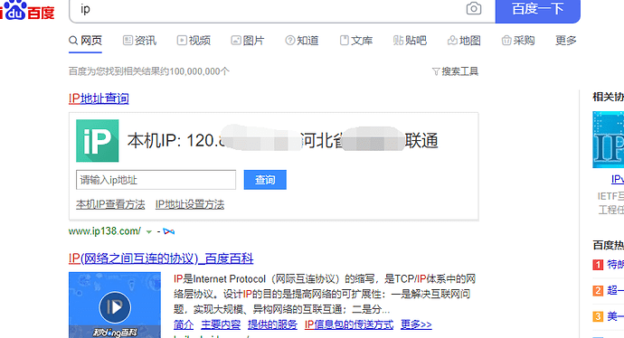

公网不是这样看的,确保你百度到的ip和光猫的wan ip一模一样,才是公网,公网不是本来就有的,需要打运营商电话申请

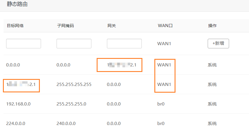

光猫的我不熟悉,给你参考下我的路由器:
框内的 IP 前半部分(xxx.xxx)和你百度查到的 IP 前半部分一样,说明就是公网IP了。
泼下冷水,一般来说绝大部分家庭宽带都是没有公网 IP 的,只有打客服电话申请后才有,免费。
我也是联通,打个电话编的理由还没说完客服就明白了,直接让我报一下户主宽带安装地址等信息验证一下,然我等 1 分钟重启光猫后就有公网 IP 了。
我倒是可以进去光猫的超级管理者,但是不会设置,每个参数都不知道干嘛用的,
其实光猫听说你们超级密码的介面和普通不同,最主要你要找出upnp和端口,ipv6要找出防火墙关掉他。光猫只是内键了路由器,你只要动他路由的部分,其他千万别碰。通常是是wan页面,如果你连upnp多没有,就只能改桥接模式,用自己的路由器当管理分配ip的工作。

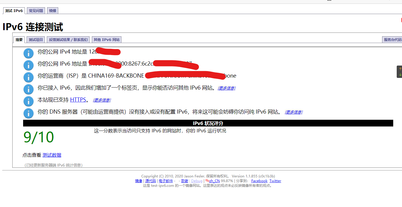

现在全国很多地方的家庭宽带都支持 IPv6 了,我记得去年联通通知我更换光猫,就是为了支持 IPv6,但是很可惜,我的路由器不支持。。。而我暂时又没有更换路由器的想法,所以只能暂时不用了。

可以使用ipv6,但dns设置有问题好像,而且你要绿灯需要开启相应端口,22224
