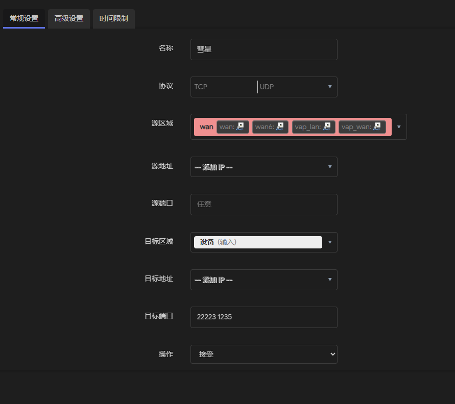

没用,还是不行
截图看一下规则是怎么写的
目标区域换成 LAN 试试

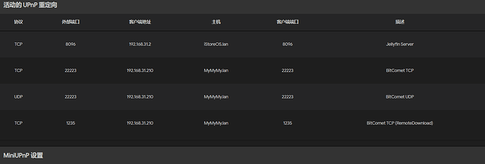

upnp应该只负责IPv4的映射
屏幕截图 2023-12-07 192324
没有效果,还是阻塞

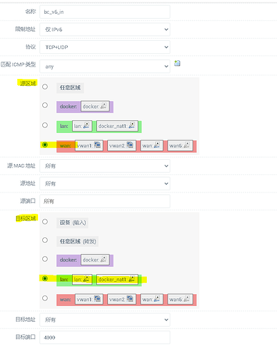

目标区域还是不对
用爱快的虚拟机就可以,硬路由也可以,IStore OS就阻塞

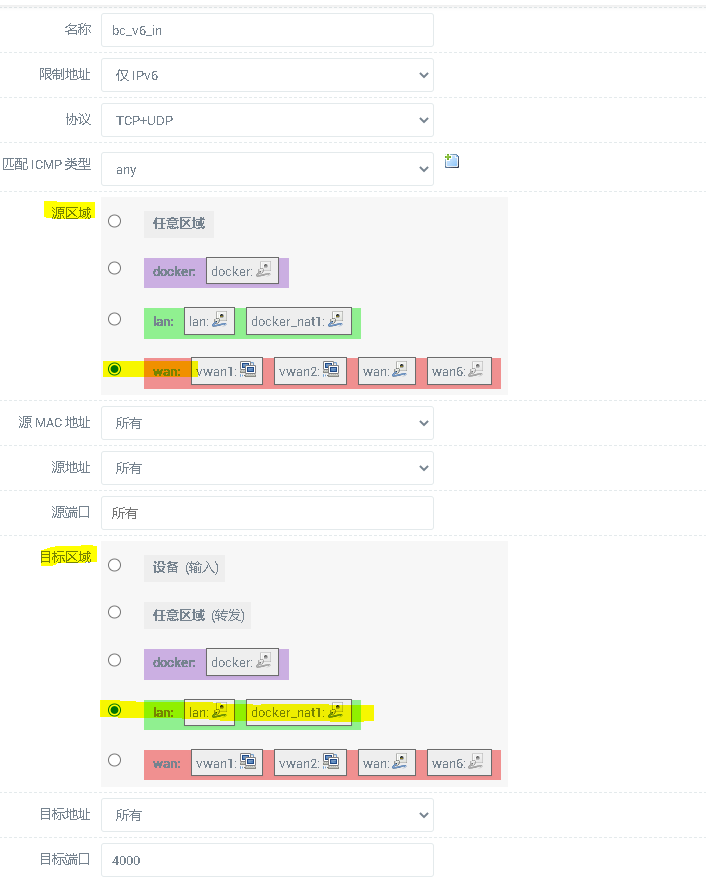

目标区域不要设置为 设备输入
彗星运行在 局域网中 应该选择 LAN 区域
设置lan也一样的没效果
一条规则只写一个端口试试?
地址限制设置为 仅 IPv6
