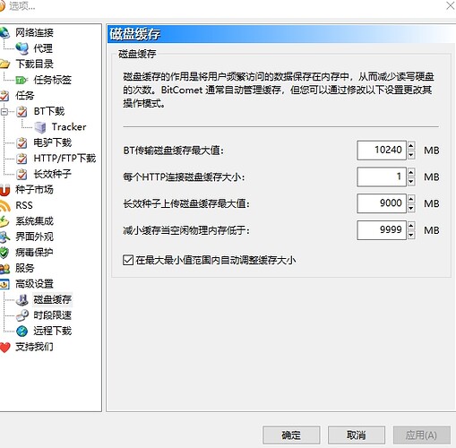

如题,刚开始学会用彗星,自己做的种在上传的时候,纯上传,不下载,占用内存不断增加,物理内存是32G,按照下图调节的磁盘缓存,但挂机半天,彗星内存占用就会升到70%多,大佬们这个问题怎么回事,如何解决呀
上传和下载时会将数据读取到内存来减少磁盘读写
不用问了软件bug,用新版好一点
可以看一下这篇教程
BT做种上传时候消耗的内存和下载人数与任务大小有关。
可以设置全局连接数,少连接一些人,这样可以降低内存占用
例如设置全局最多只连接10个用户,高级设置选项为:network.max_connections
