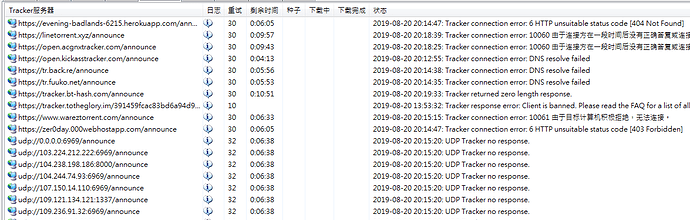

2、如何知道一个服务器是不是无效的?描叙那里是如何表达,才表示是一个无效的服务器?
在中国的网络环境下不好区分,各种错误信息绝大多数是因为网络问题无法连接。当然也有一部分服务器已经不存在了。如果你人在互联网基础设施发达,正侧开房的国家,连不上基本就是服务器挂了,在中国不好说

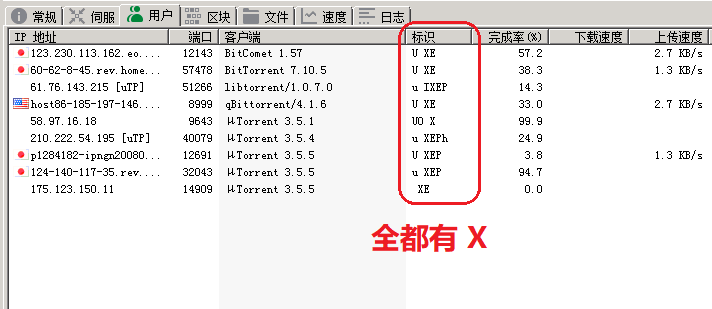

其实能连上一两个服务器就可以了,先连上 swarm 的一小部分,然后靠 PEX 介绍你“入党”
PEX 是个啥?
通过 PEX 可从已经连接的用户那里获取他们的用户列表。就好比朋友给你介绍认识朋友的朋友。在网络不好的地方用户列表里面“标志”几乎是清一色的 “X”,即通过 PEX 连接。
tracker 就像交
友中心。去不了交友中心怎么办?让现有的朋友发一份朋友列表过来

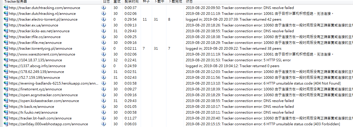

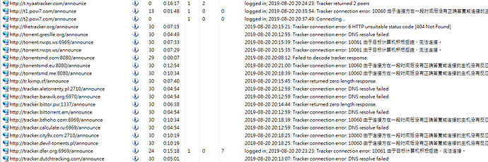

很简单,你看 服务器 选项卡中的 Tracker 重试次数 是 0,并且对应的 种子列、下载中列、下载完成列 其中有任何一个有数值,那么该 Tracker 就是有效的。
反之就是无效的。
