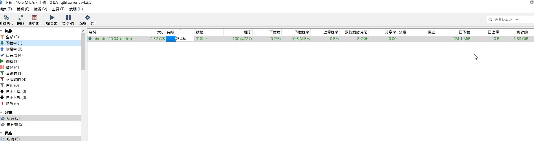

成功了,不会再触发限速了!太感谢了,但这个设置会影响些什么吗比如下载速度什么的,我用那个amd.iso测试了一下最高还是只能达到20M/S而且只有很后面才能达到,开始只有4M/S,不知道有没有受到影响,还能请教一下这个设置为什么会触发限速,是光猫或者路由器的原因吗还是运营商的原因,如果可以找电信我该怎么去沟通,我不太懂这些,问题有点多如果方便解答的话麻烦了

恭喜!这个设置项调低后的影响主要是DHT和UDP tracker连接会慢一些,获取peer的时间可能长一些,对BT最高下载速度影响不大。触发的原因可能是光猫检测到UDP包过多,采取了保护性措施。建议慢慢试着把这个值调大一些找到临界点。电信估计帮不上忙。
