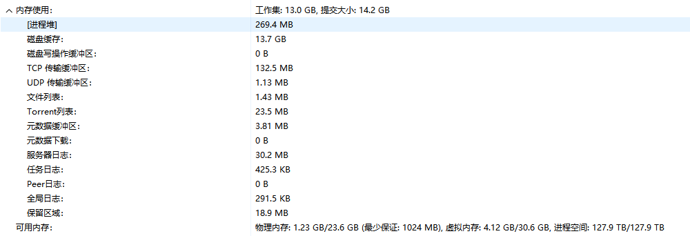

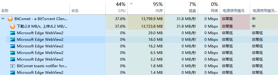

请教一下为什么内存占用很高
你设一下保留内存

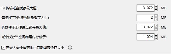

在哪里设置吖 需要保留多少
在设置>磁盘缓存那里
改多少比较好
难怪你内存占用这么高 你自己设得太高了…这是MB哦 不是KB,13万MB就是130G内存.
我没有自己改过 默认的 。。
image就用过这3个 那我应该改 多少
你根据你的电脑内存改到一半以下,例如8G内存就改4G以下
切换到统计选项卡 展开内存使用截图看一下 如果是磁盘缓存那么说正常的
截图确认是磁盘缓存了
其它指标也看到工作都很正常 占用内存不会影响你其他程序使用,运行游戏或者其他软件的时候会智能动态调整
它没有自动调整 我现在点开BC界面都感觉很卡顿 有办法缓解一下吗

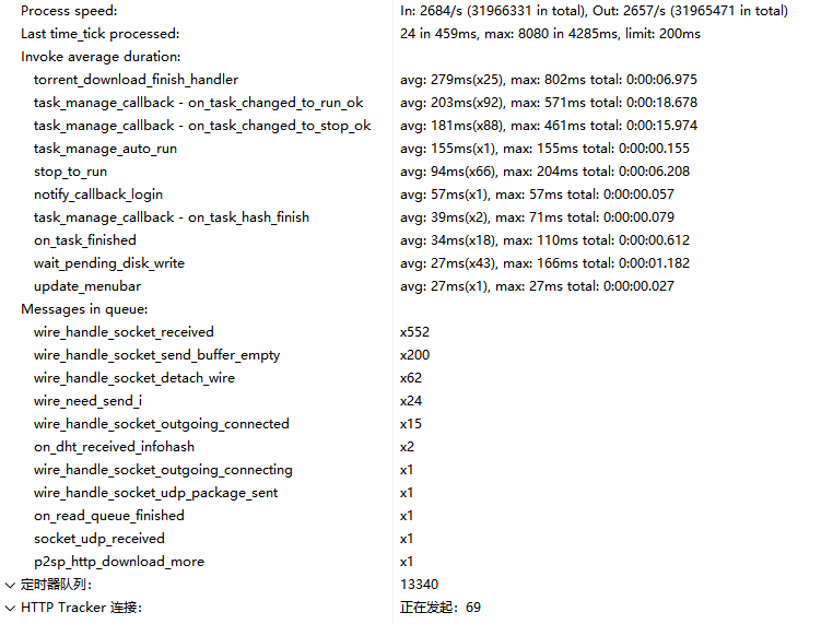

你的设置是合理的,没有什么需要调整的,你使用的版本号去多少?在最新的2.19版本优化了界面卡顿
就是2.19 stable release 下午才更新的 之前2.18 没发现
如果你会在高级设置启用专家模式的话
可以启用后 此时在统计页面最下方会显示消息队列 可以观察一下界面卡顿的函数是什么 消息队列上右键可以进行不同的排序,方便开发者进行后续版本更新优化性能
2.19版本没来得及做完全部性能优化就发布了
2.20版本预计会继续优化界面卡顿
我找一下哦 稍等
你消息队列上看到了界面卡顿现在,你右键排序试一下?
看看是不是同一个问题,也可以右键重置 等一会重新累计消息队列
按什么排序
