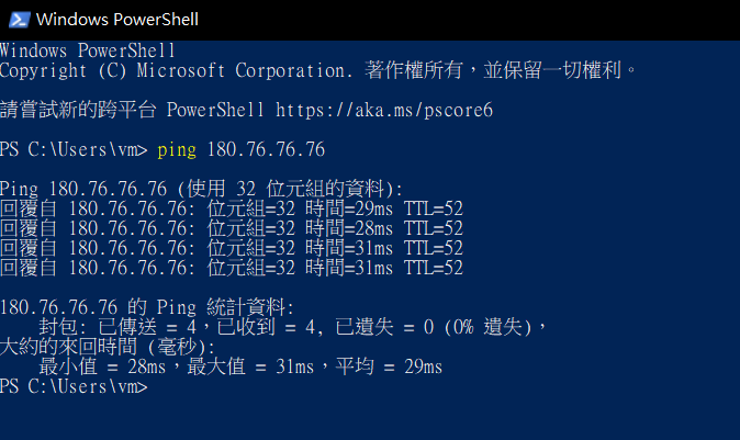

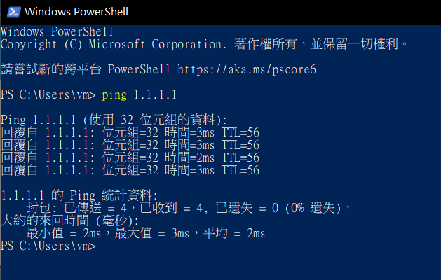

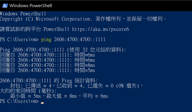

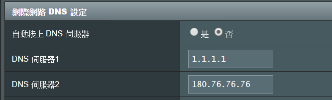

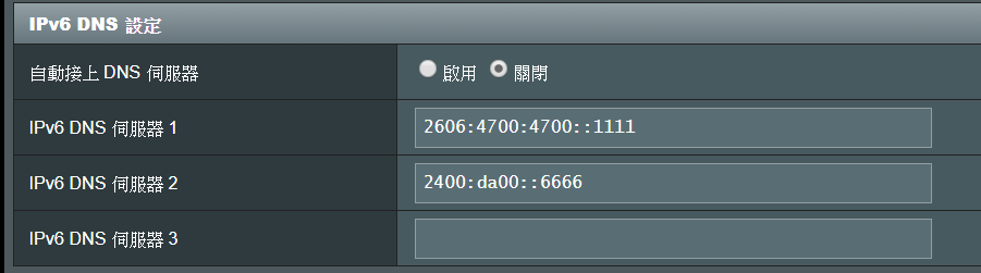

目前路由器設置 1111 + 百度dns
ipv4
ipv6

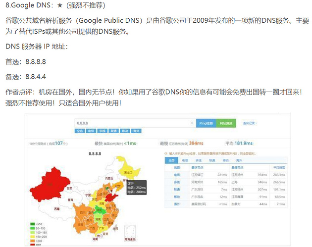

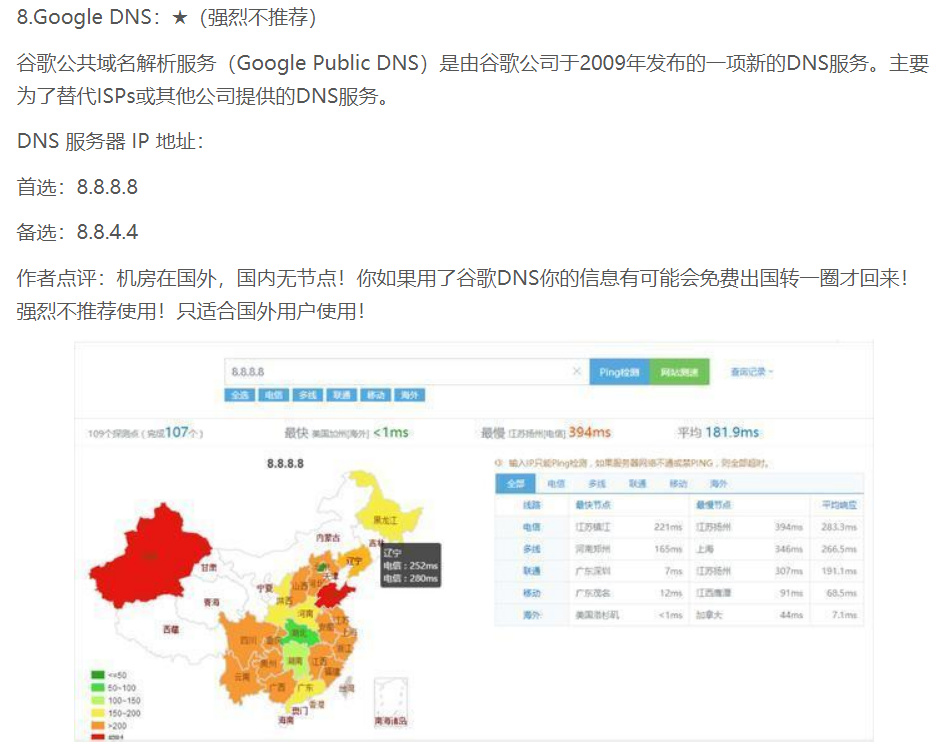

国内dns看這篇好像是 DNSPod 最優? 網友推薦哪一個?
https://www.hotbak.net/key/国内dns最快的服务器.html

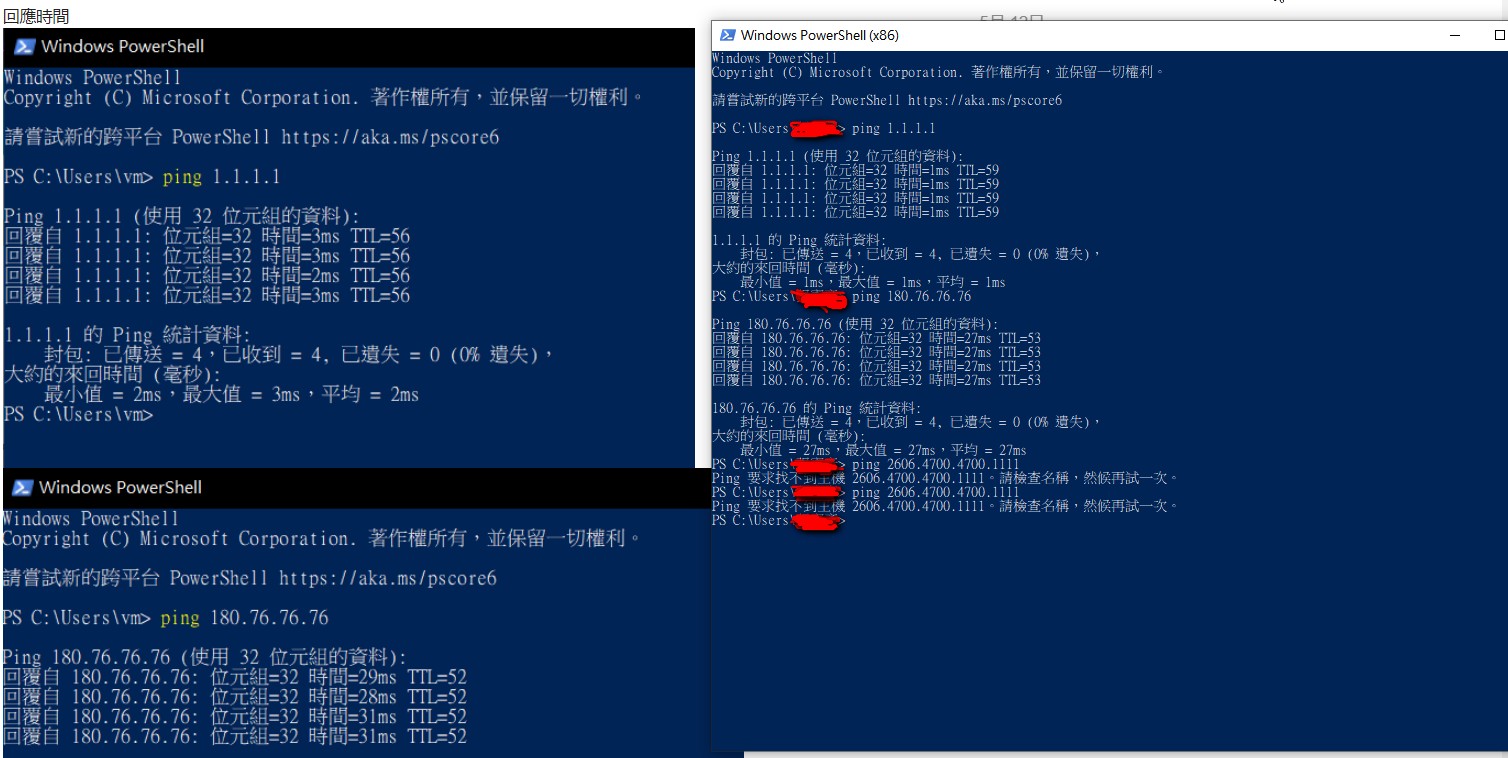

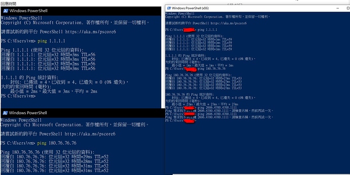

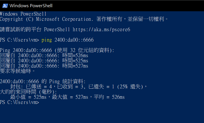

補充:
回應時間

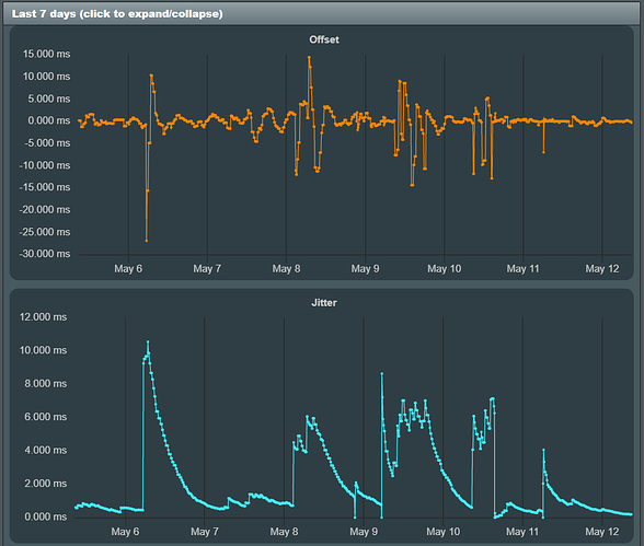

隨著時間訊號可能會飄…

无脑Google DNS
个人认为114最好
你的 1.1.1.1 这个延迟,100% 被劫持了。
1.1.1.1 没有国内服务器,不可能是这个延迟,应该是被运营商给劫持了,估计都没出省。
在国内你用国内 DNS 还是国外 DNS 没什么大的区别,主要 国内网站 和 国外网站 解析速度上的差异。
除非你用 TCP加密 传输DNS,否则 UDP明文 的国外DNS,都是被过滤、劫持过的(DNS污染就是实时监测国外 DNS 并抢答,电脑等设备只认第一个返回的 DNS)。
如果你安装了 dig,那么可以简单通过 TCP+非53端口 来获取无污染的 DNS 解析:
dig www.google.com @208.67.222.222 -p 443 +tcp dig www.google.com @208.67.222.222 -p 5353 +tcp
所以在国内使用 DNS,只需要根据稳定性选择就行了。
