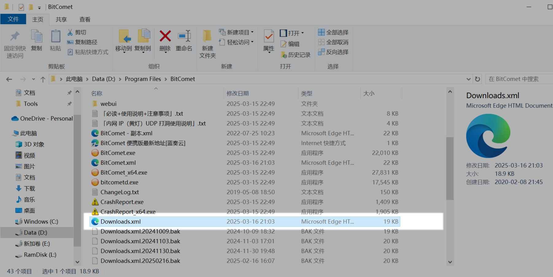

  1. 退出比特彗星(程序运行时修改文件无效)

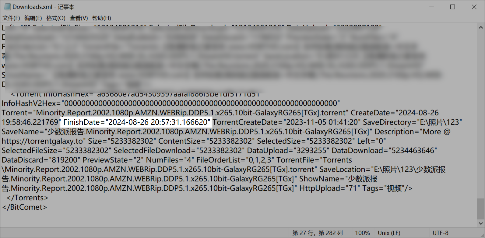

  2. 进入比特彗星的安装目录,找到 Downloads.xml 文件
  3. 用记事本这类的文本编辑器打开 Downloads.xml 文件,下载任务的基本信息都在其中,每个任务都带有一个 FinishDate 信息,把时间填写进去,然后保存文件即可
之前有試過, 這樣確實可以加上日期
問題是一作種, 填上的日期就消失…, 恢復成空白的樣子

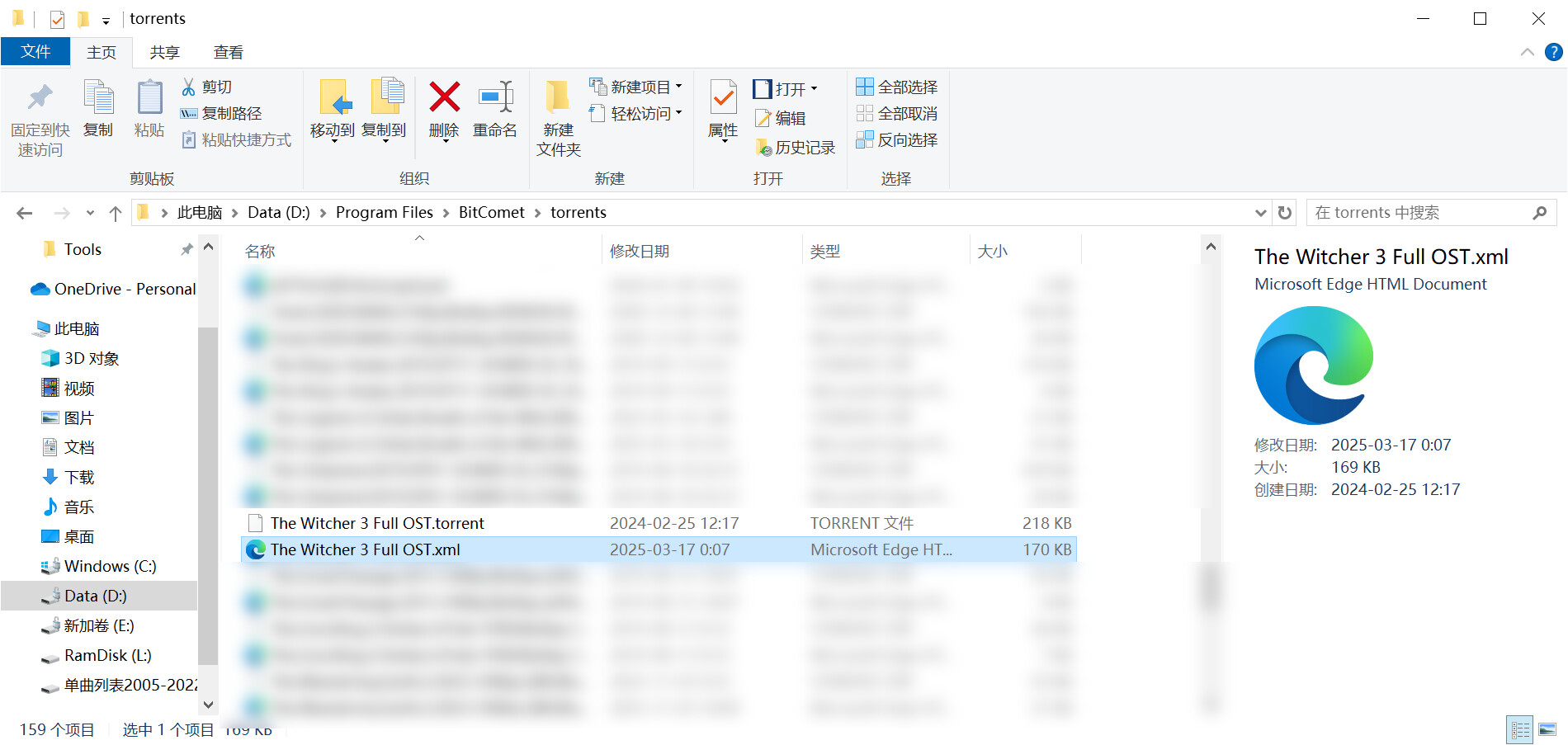

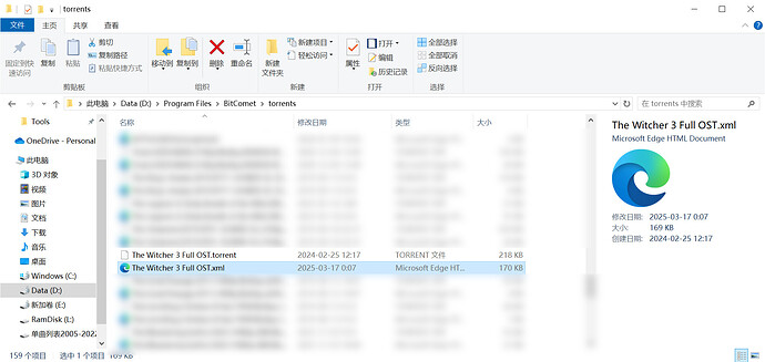

抱歉我不严谨了,BT 任务的xml文件是单独存储的:
  1. 退出比特彗星
  2. 进入:比特彗星安装目录\torrents 文件夹,每个种子会有一个单独的 xml 文件记录BT任务的信息
  3. 用文本编辑器编辑这些 xml 文件,修改其中 FinishDate 对应的时间
原來如此, 非常感謝!!
剛測試後可以更新日期了, 而且上傳無誤

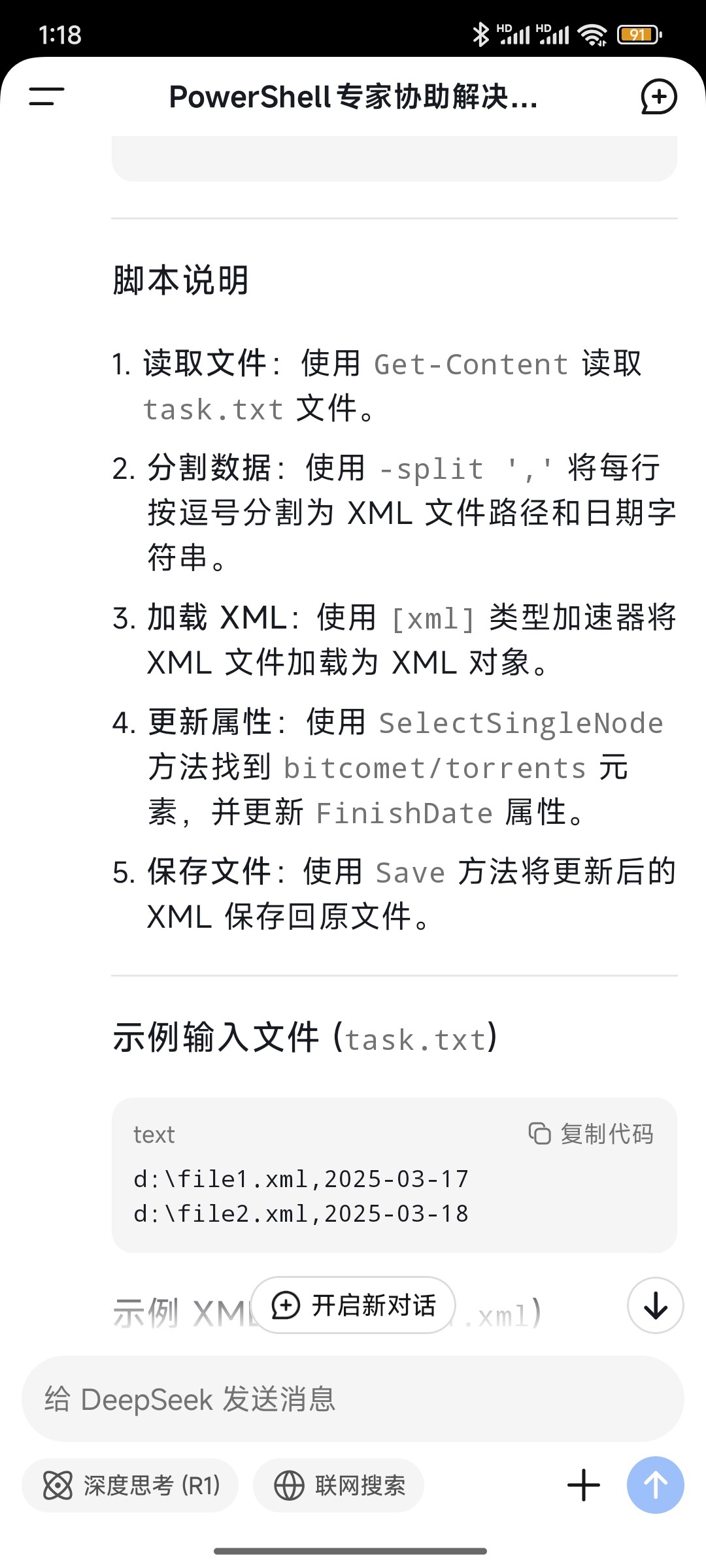

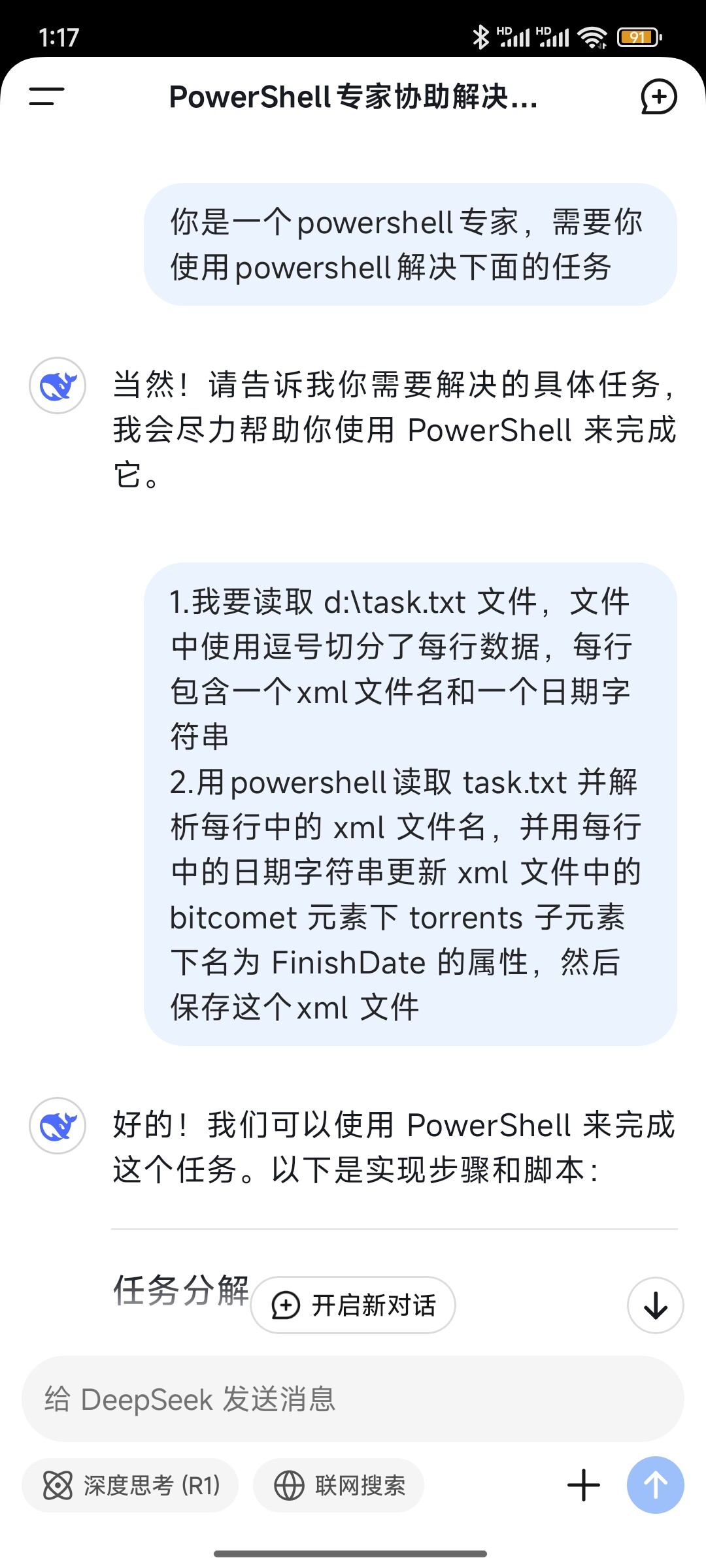

客气,有效就好。如果任务很多而且您有命令工具的使用经验的话我建议使用 Windows PowerShell 进行批量操作,它原生支持解析、更新 xml 文件内容。借助 DeepSeek、ChatGPT 这类大模型可以快速生成批量处理的脚本文件,我用 DeepSeek 尝试了一下还没有实验但应该可行,提示词如下:
你是一个powershell专家,需要你使用powershell解决下面的任务
1.我要读取 d:\task.txt 文件,文件中使用逗号切分了每行数据,每行包含一个xml文件名和一个日期字符串
2.用powershell读取 task.txt 并解析每行中的 xml 文件名,并用每行中的日期字符串更新 xml 文件中的 bitcomet 元素下 torrents 子元素下名为 FinishDate 的属性,然后保存这个xml 文件
非常感謝! , 想不到可以配合 ai 自行運作
