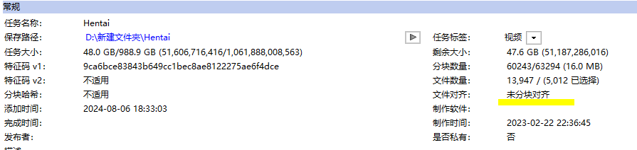

看似只有92MB数据需要下载,但分块数量却多达60272个,每个分块16MB,实际上需要下载941.75GB数据。
解决办法就是图中的分块对齐,但这是比特彗星独有功能,长期得不到广泛支持,这个种子也没有开启此功能,所以无解
楼上正解,种子自身问题,没有启动区块对齐引起的,导致92MB数据需要下载48G大小,如果正确启用了区块对齐,那么只需要下载92MB就可以完成
目前发现的问题有一个,新建任务的时候会界面卡顿无响应2分钟,估计是因为没有区块对齐,需要计算文件相邻的区块导致,然后没有做成工作线程导致主界面卡死
