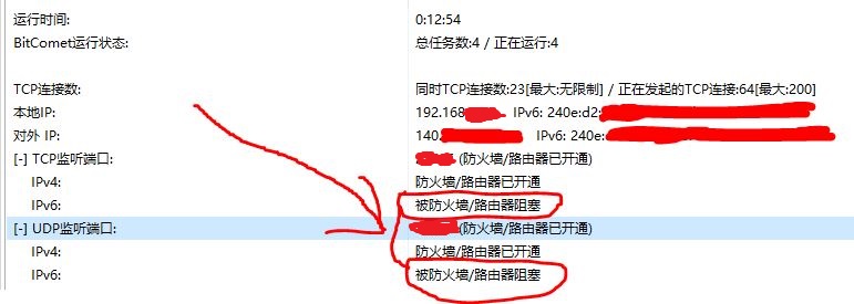

ipv4已经是公网状态了。ipv6确是黄色阻塞

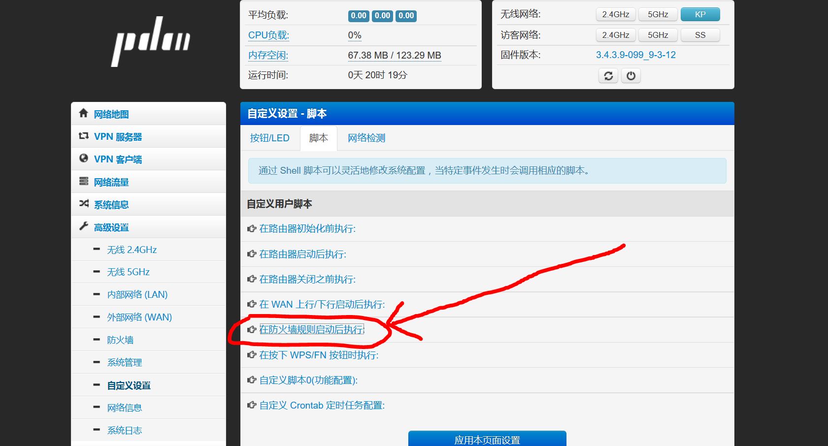

H大的老毛子固件ipv6入站是关闭的,一般情况下只能关闭防火墙,但是关闭防火墙局域网内所有的机子就会暴露在公网下,连你局域网共享的文件也会暴露在公网下,非常不安全。
我们只需要添加两行入站端口规则就行了
那个28656改成你bitcomet的端口
ip6tables -A FORWARD -p tcp --dport 28656 -j ACCEPT
ip6tables -A FORWARD -p udp --dport 28656 -j ACCEPT

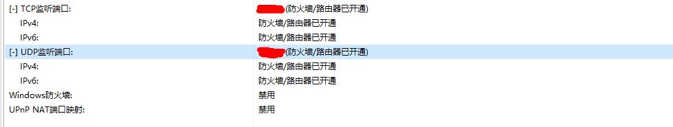

默认状态下IPV6是阻塞的

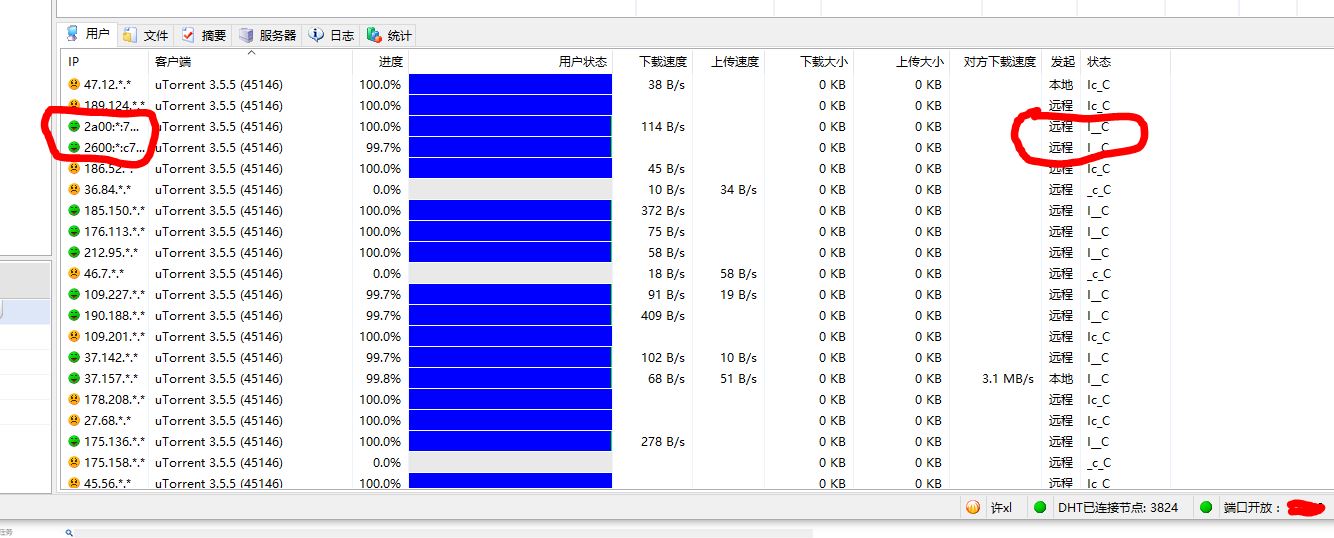

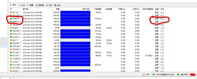

添加端口之后ipv6就不再是阻塞了。如果还是阻塞就下载点东西就可以了。

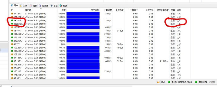

“任务信息面板”→“用户”中“发起”列是否有“远程”连接。有“远程”连接,则表示端口开放成功。

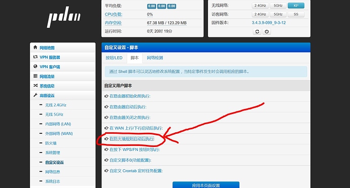

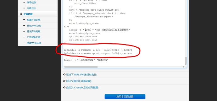

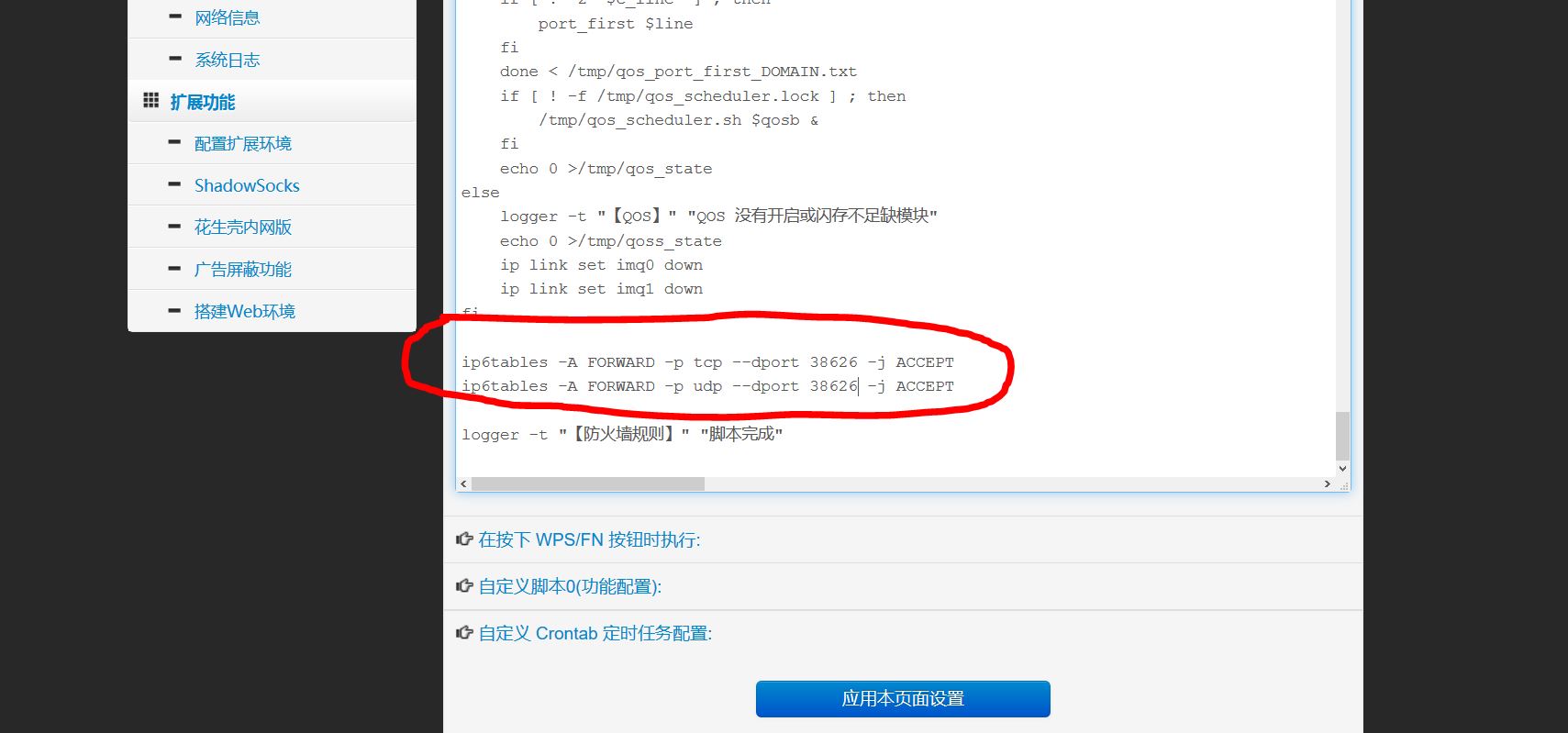

upnp只针对ipv4吧,后来我路由添加两行
ip6tables -A FORWARD -p tcp --dport 38626 -j ACCEPT
ip6tables -A FORWARD -p udp --dport 38626 -j ACCEPT
已经可以了,我的路由刷的padavan

“任务信息面板”→“用户”中“发起”列是否有“远程”连接。有“远程”连接,则表示端口开启成功。
