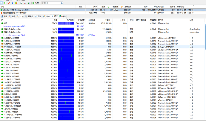

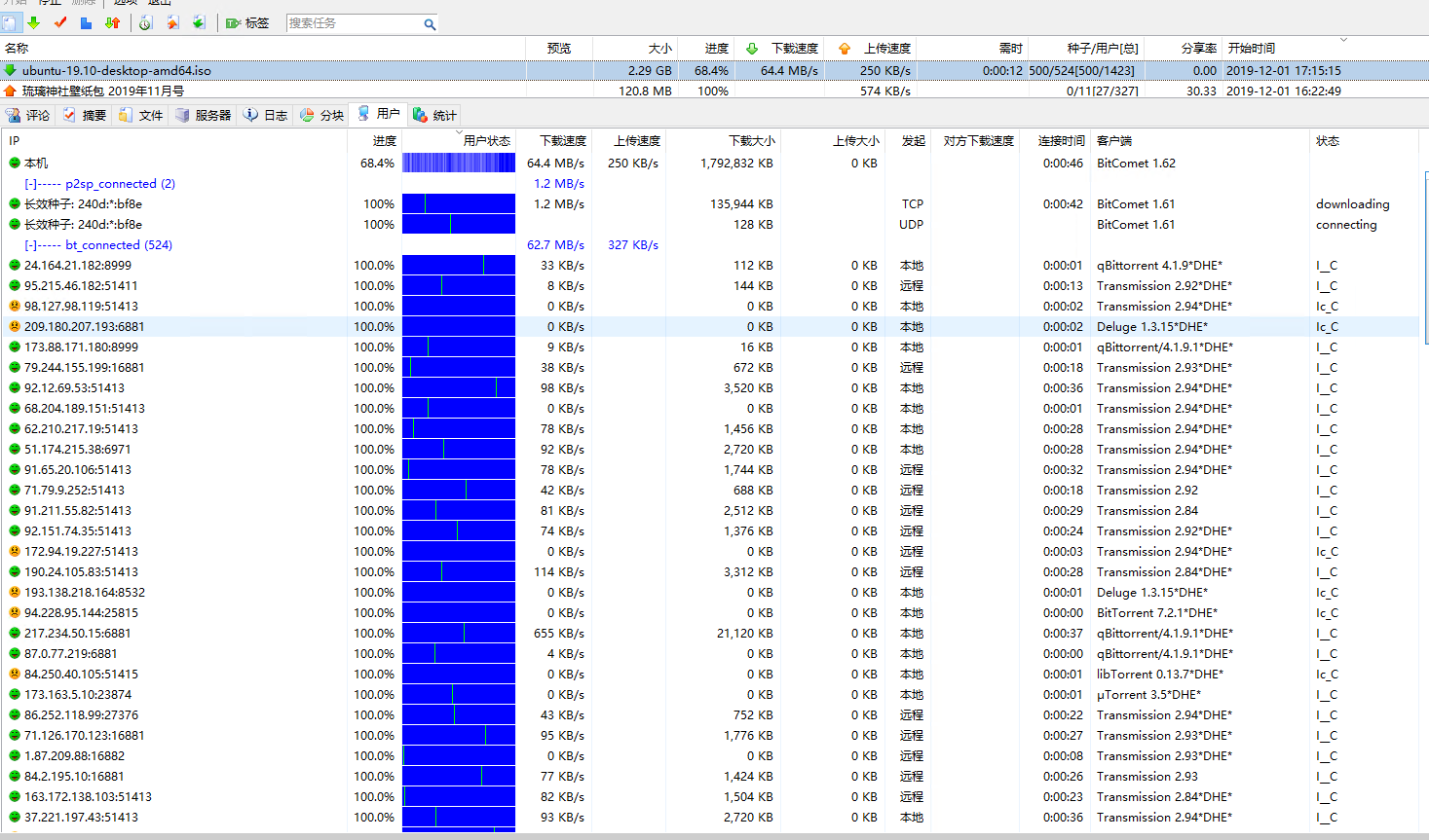

你注意观察下用户列表 发起是不是tcp状态的长效种子 长效用的是私有协议 点对点不是bt p2p协议 可能和这个有关系
这种运营商限速一般叫七层流控技术 典型的软件有爱快软路由啊之类的
这种限速可能有一个突发时间 超过1分钟就限制上吧 每个国家 地区策略都不一样
我一般下載的檔案發起是TCP 本地 都蠻多的
http://releases.ubuntu.com/19.10/ubuntu-19.10-desktop-amd64.iso.torrent
上面網友提供測試的檔案大部分發起是遠端與本地 只有一個TCP
一樣都是有限速在10.9MB/s

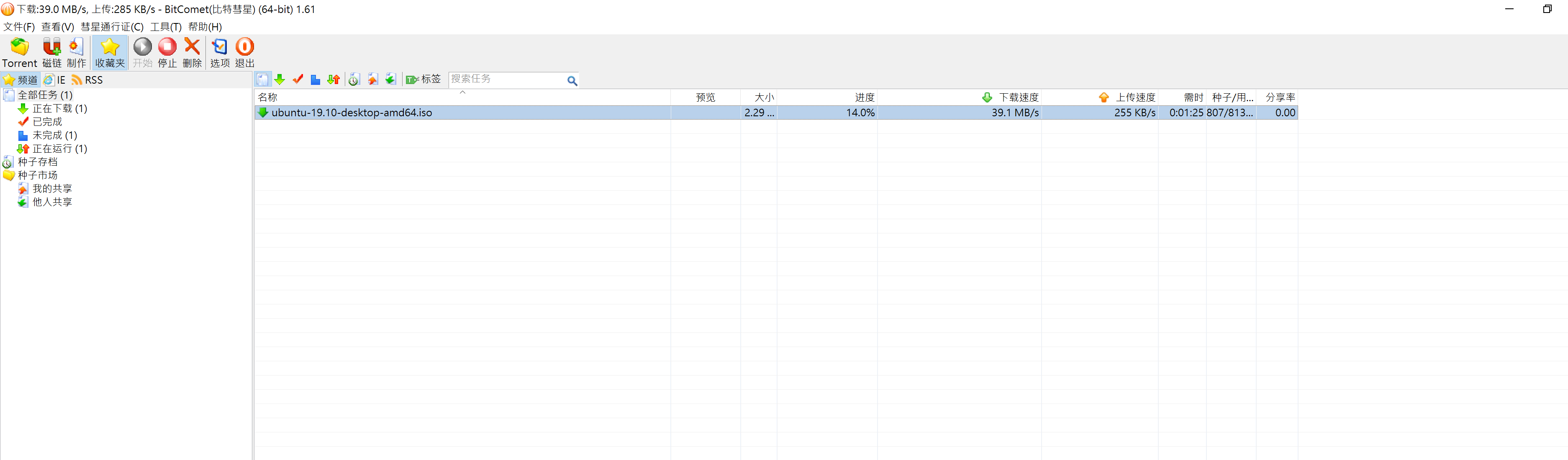

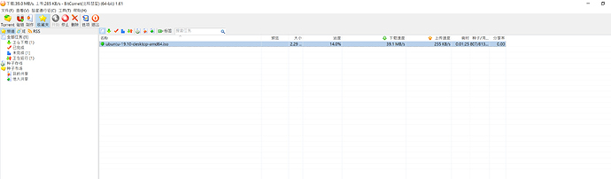

哇哇哇 真是
太神奇了
真的解禁了 可以最高到39MB/s
平均24MB/s
