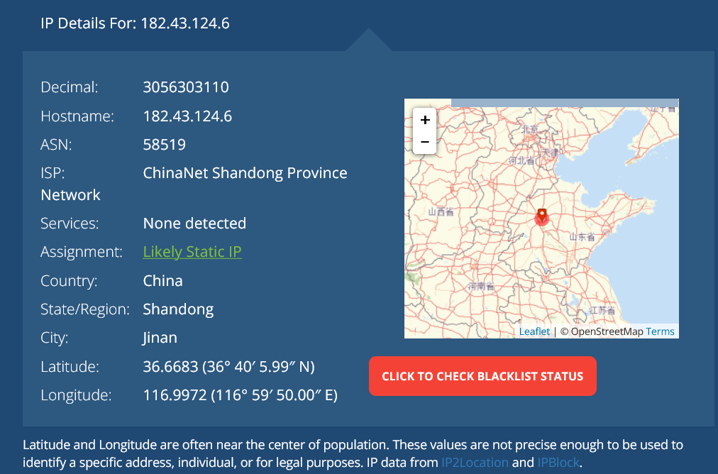

就在国庆这几天,我家wifi频繁断开,手机不停提升证书过期,然后在未连接网络的状态下居然会跳出这个网页:http://182.43.124.6/?parameter=04df97a21ed6ff09ac8089fdff13a7191696603517.085|04df97a21ed6ff09ac8089fdff13a719detectportal.firefox.com|04df97a21ed6ff09ac8089fdff13a719/canonical.html|04df97a21ed6ff09ac8089fdff13a719
我还搜了下IP地址

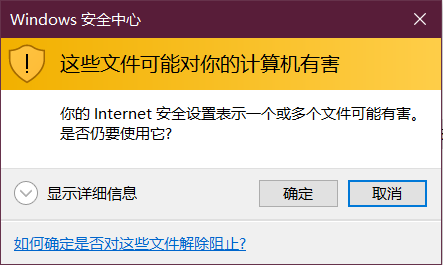

还有跟坑爹的情况,我在局域网里的samba服务器里将一个文件拖进同文件夹的另一个文件夹里windows居然也有警告

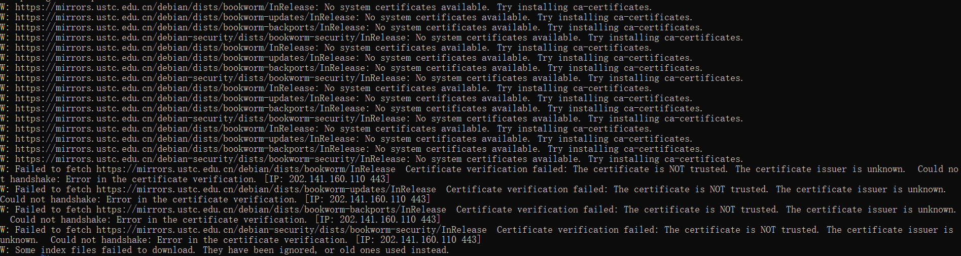

我想无视它搞虚拟机吧,居然装不了CA证书了。
