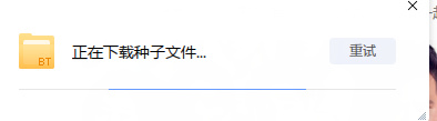

试试直接下载
http://itorrents.org/torrent/E9A9FBCAFE17A14A3AA0BCC6539ECDBD1B7B041A.torrent

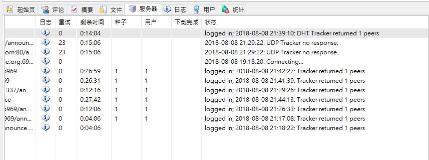

没看到有人在做种状态,无法下载
有了

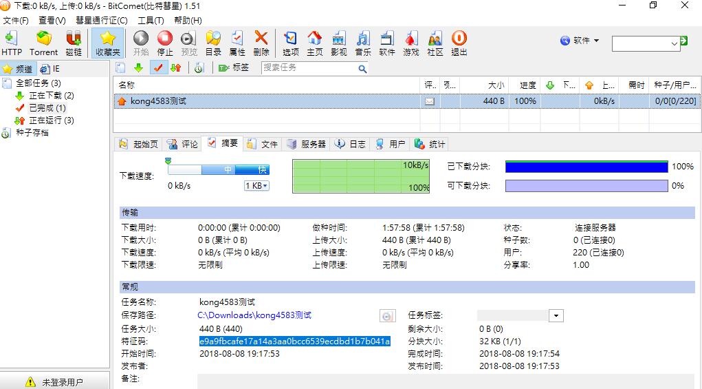

看似只你一个下载了 440B
但用户是 220
若用户数有500 ,我会试试重新下载
具体以服务器分类为准,看tracker的用户数量

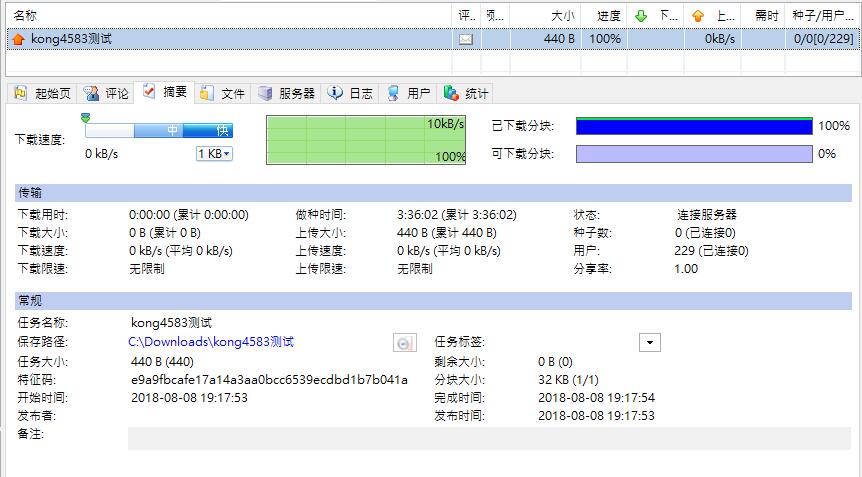

任务栏上面显示的是DHT数量,不一定准,因为可能根本没这个文件

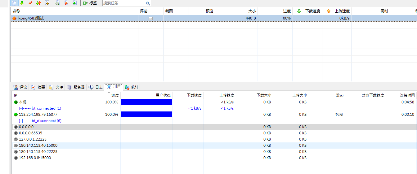

这状况可以吗?
这情况显示代表全世界上这一份文件现在只有你自己一个人拥有,如果你进行了删除或者停止上传,别人就无法下载你提供的种子。
但已可把种子经寄存网直接下载啊!

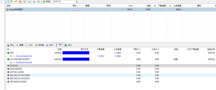

不是种子文件。。是种子内部数据啊
那你下载了吗?
我上图中 已上传440B 应该是显示己有下载吧
是,你看上传大小,440B,我这边下载大小440B,文件我已经删掉了

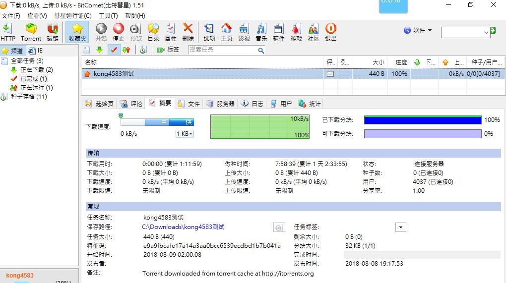

但 229 (最新用户数) 是下载不到还是只连线不下载
文件没问题啊,,那个用户数不是用户数,那个保护dht广域网搜索,进行尝试连接查询对方是否有文件信息,具体看服务器分类的tracker上面显示的用户数

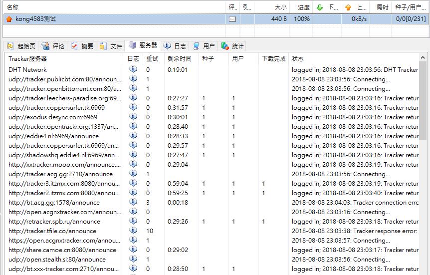

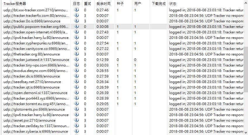

第二次测试,用户(4037)
但没下载记录
请看tracker分类,谢谢、、
