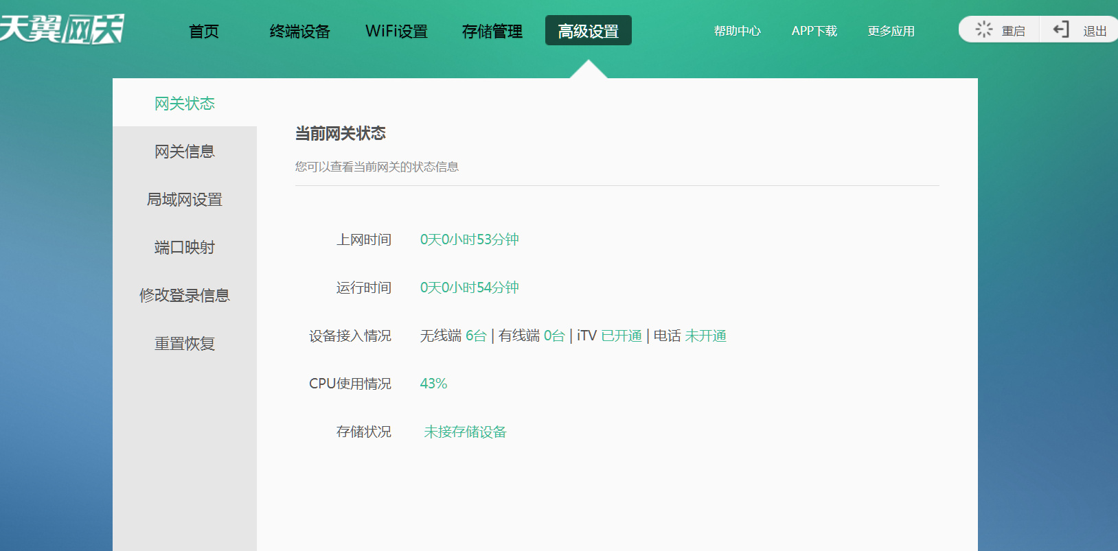

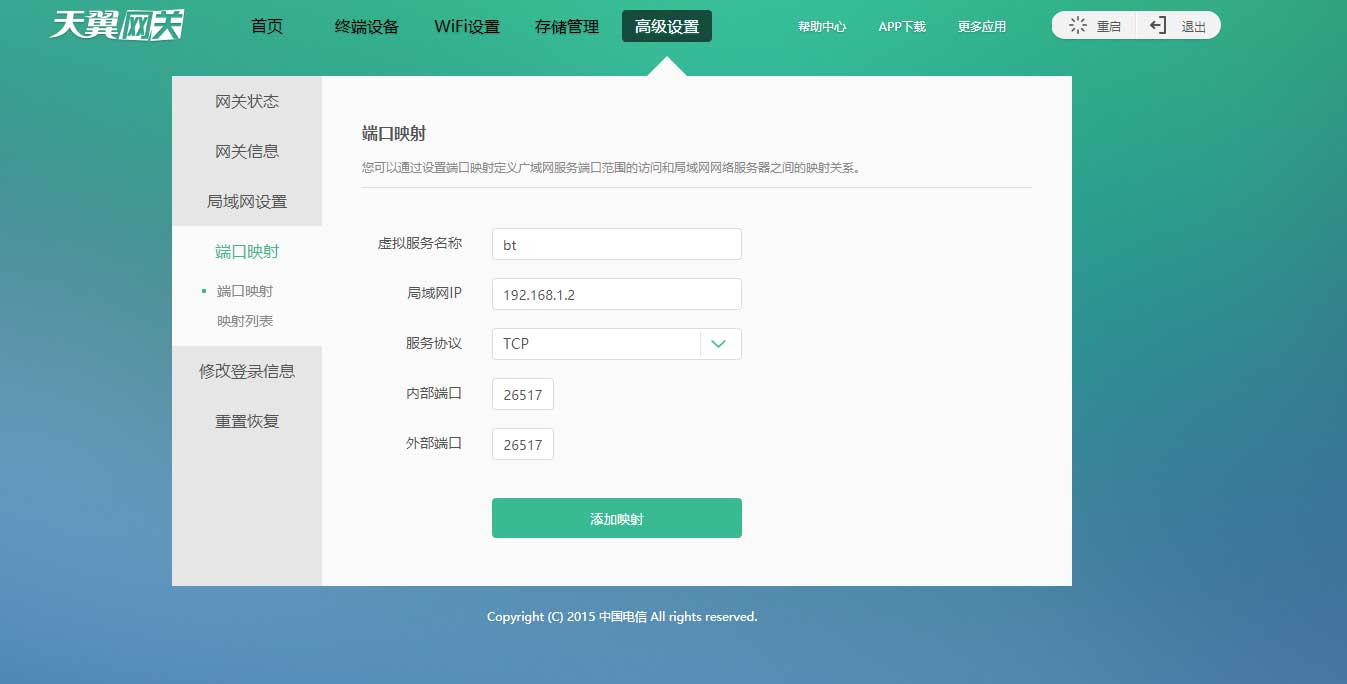

昨天刚开的公网。在qq电信里让客服开通。很简单。1小时多。电话回访。说开通的。在百度上ip.和电信网关里的ip一至。就是公网了。然后。端口阻赛问题,百度了下。先在win10系统里开了upnp等功能。改成自动。我想可能不用这步,也应该没问题。因为改前。发现win10系统里upnp等功能是运行着的。电信猫路由一体机,只有个千兆口。所以接出来后。连了一个华为的千兆路由。大多人都是这样的吧。多加一个路由。在华为路由里打开upnp功能。。bt的,tcp端口一直阻赛中。然后进电信猫路由一体机,电信猫路由一体机是没有upnp的选项的。我的显示是。端口映射,点进去。就可以添加tcp端口映射等。如果像我一样。猫路由连出来后。多一个华为路由。局域网ip一定要选对。别选你电脑上的ip.选华为路由的ip…端口写bt的端口。添加完。tcp就通了。。。。。很简单就搞定了。为什么看很多人说得很复杂!!!!!!!

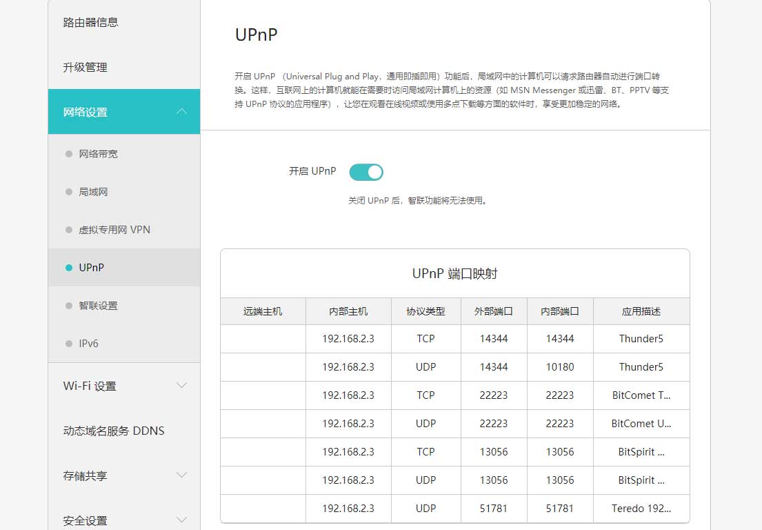

电信光猫一体机添加tcp端口映射后。在bt里右下角,黄点 [端口阻赛]那右建,重新添加upnp端口映射。和点重新检测就应该可以了呀。你电信光猫一体机后。应该也连有一个路由吧。如果是,看下路由里开了upnp功能没?我的路由是华为荣耀Pro。里面就有upnp选项。点打开就行,下面有,,UPnP 端口映射,列表。我软件多,所有有bt,迅雷,比特精灵,tcp和udp的端口映射。华为路由的upnp端口映射。是自全动的。tcp的端口映射是22223,跟电信光猫一体机的26517不一样。主要是电信光猫一体机添加tcp端口映射后,电信光猫一体机应该就是打通了。不行。找其它问题。如路由upnp和系统upnp是否完全打通?

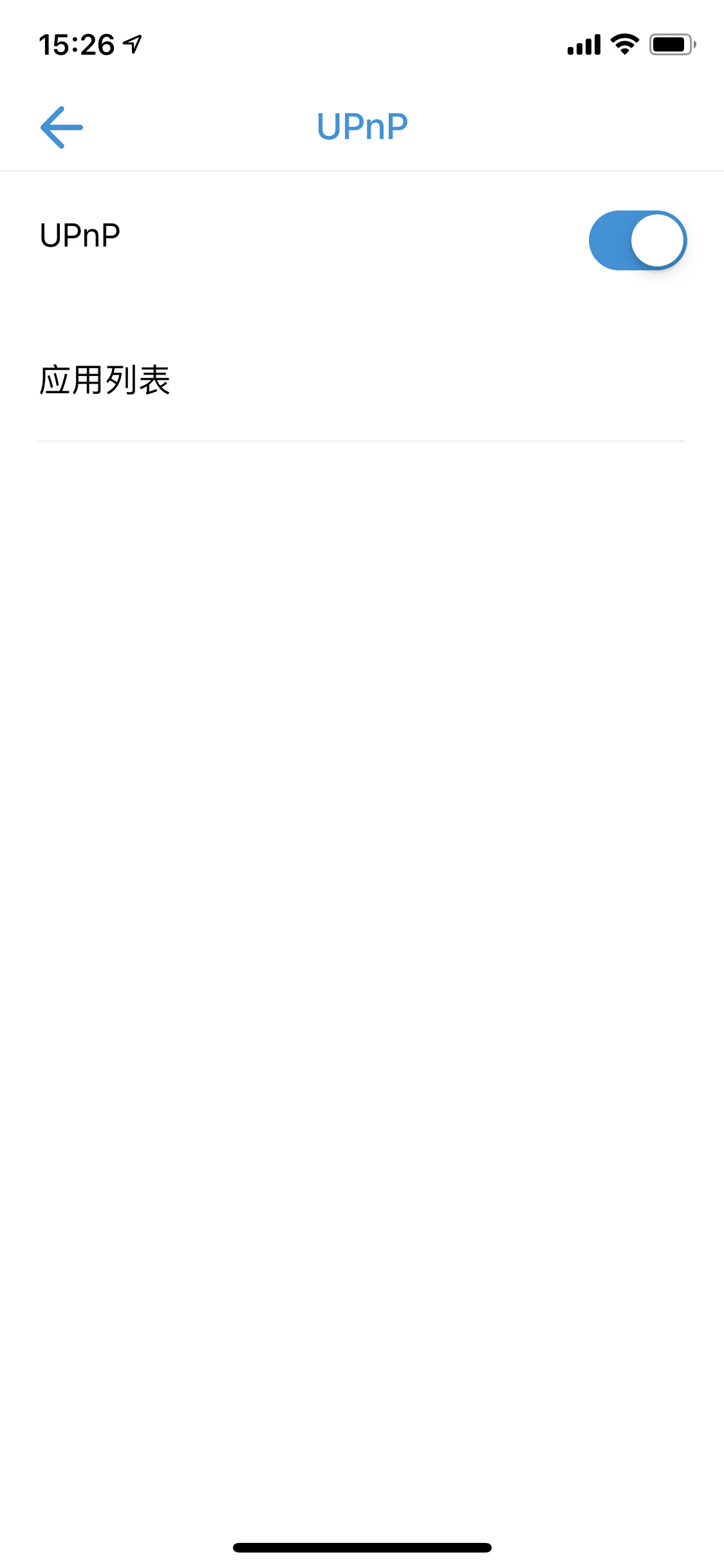

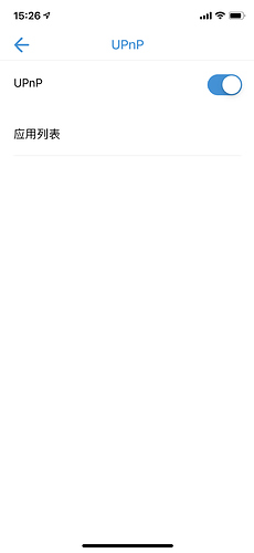

我在“网络管家”这个app下开启了upnp,但是看不到有被使用。BitComet也是显示为找到Upnp设备。我都不知道到底是谁出了问题。

是不是如果Upnp能成功设置的话,是不需要设置虚拟服务器的?
你有没有开启dmz,dmz打开会和upnp冲突
没有打开的
那你得问下你的设备提供商

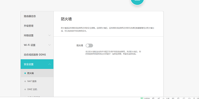

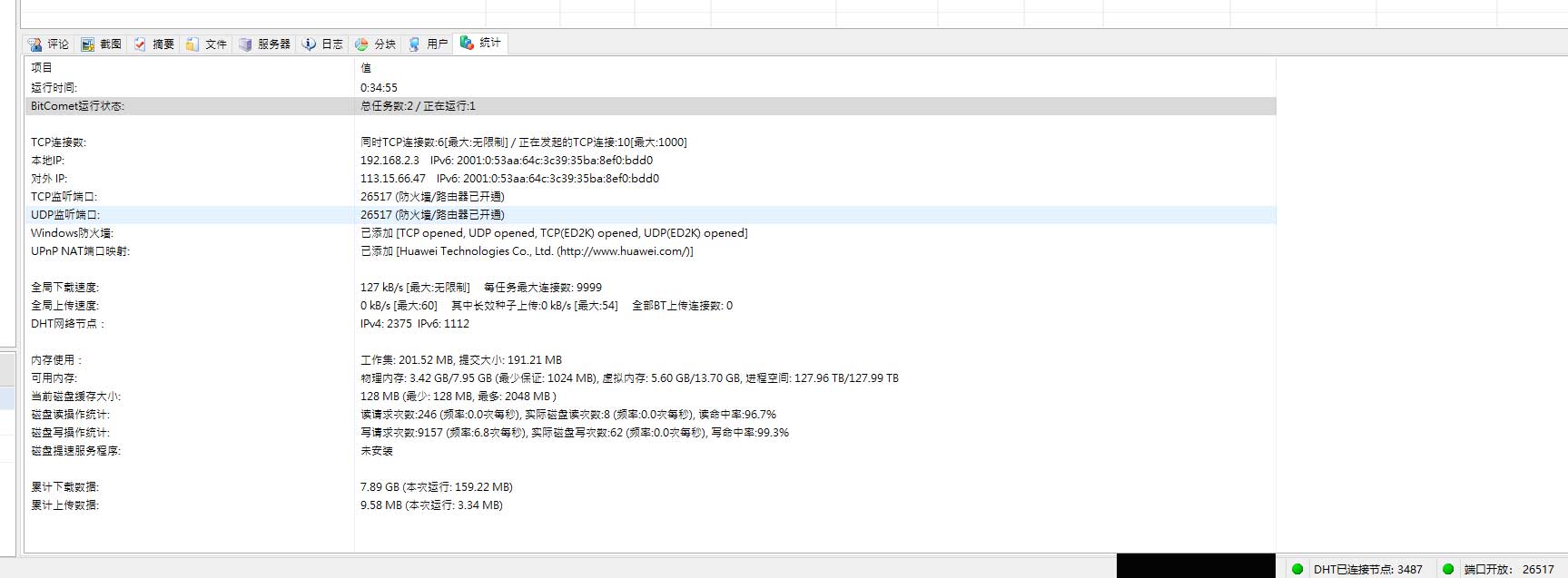

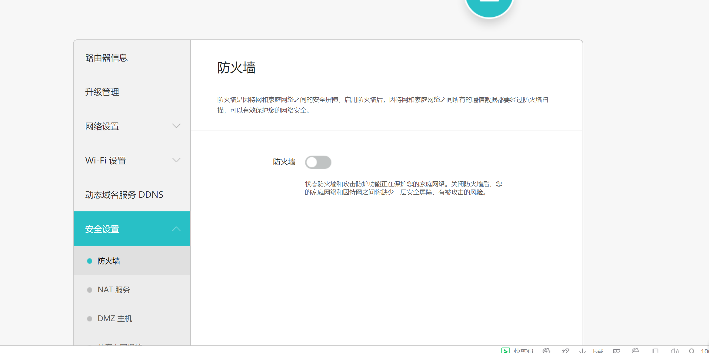

提供我的经验,按楼主的方法,我是电信光猫–华为路由器–电脑这样连网线的,upnp我是从来没有动过,一直开着的。我是关闭了华为路由器的防火墙,才由黄灯变为绿灯。绿灯了耶~好开心的~!!自由的心永不磨灭~!
光猫不一样,界面也是不一样的
