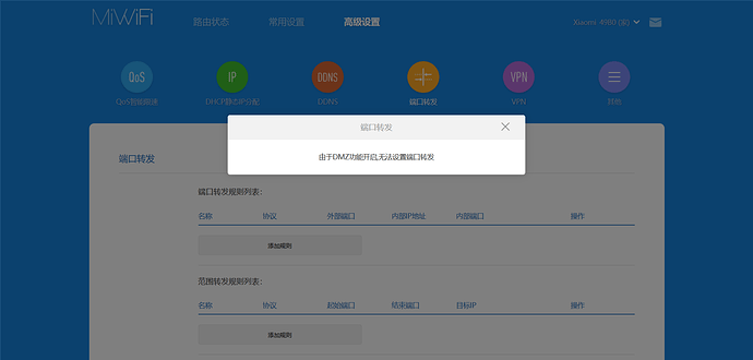

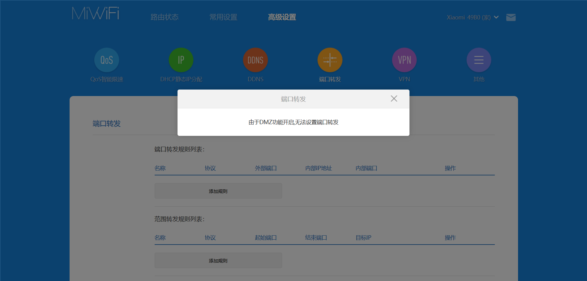

我的小米路由器没法同时开dmz又设置转发规则就很皮:joy:
