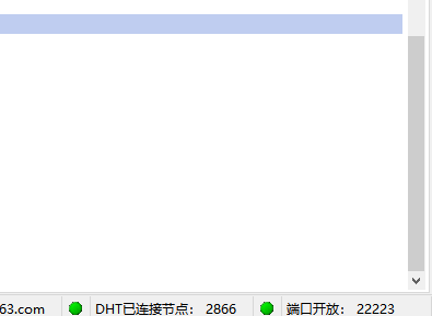

1 我们打开比特彗星,如果端口正常会显示绿灯,在阻塞的情况下则是黄灯。

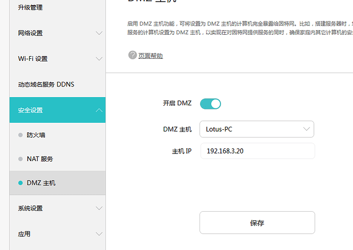

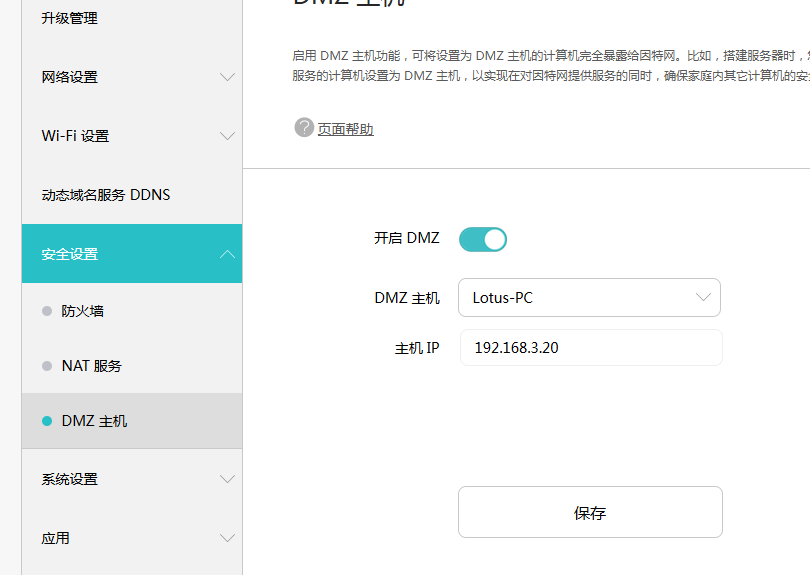

6 公网ip修改完毕后,我们打开路由,找到DMZ选项。把DMZ主机打开,ip地址填写你电脑的ip地址,然后点击保存。
7 保存完之后,重新打开比特彗星,端口检测完就不会阻塞了。整个过程最重要的点是把内网ip变为公网ip,不然做任何设置都不会有效。

华为AX3 Pro路由,电信宽带已经开通了公网IP,DMZ选项IP地址改不了,求教。
