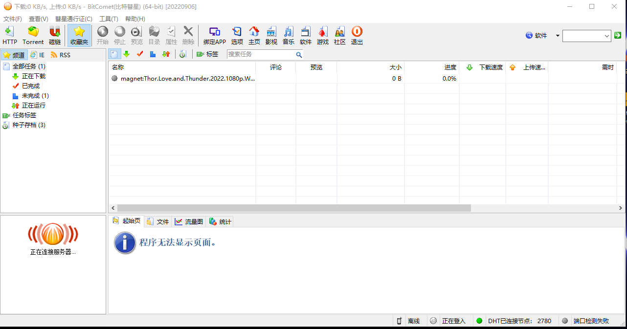

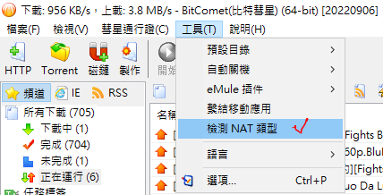

端口检测失败,无法连接网络。
从今年六月份开始就一直显示端口检测失败,换了好多版本都不行,最近搬家换了宽带,还是连接不上,有没有大神教一下,谢谢

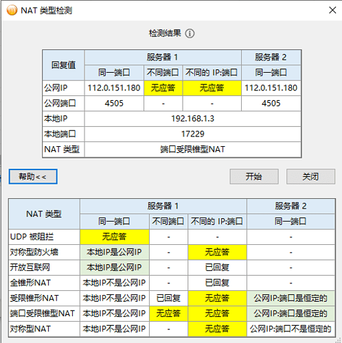

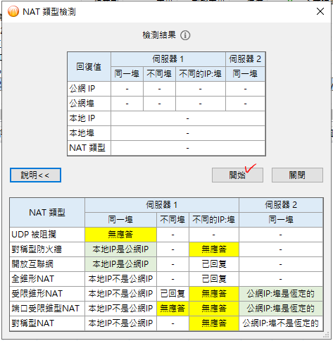

用工具檢測一下看是什問題…

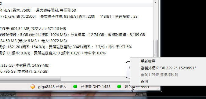

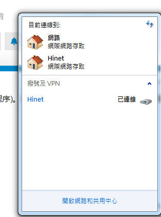

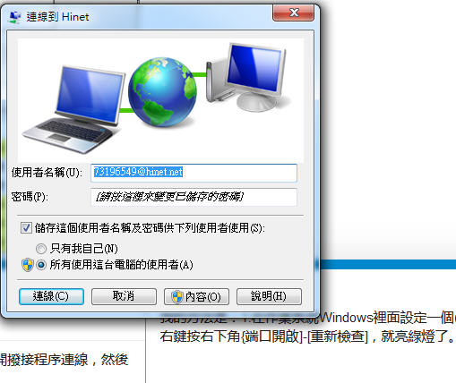

我的方法是:1.在作業系統Windows裡面設定一個(撥接程序)。2.每次使用時打開撥接程序連線,然後滑鼠右鍵按右下角{端口開啟]-[重新檢查],就亮綠燈了。

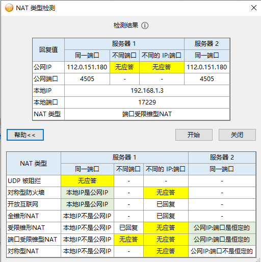

根据你提供的信息,可以看到你是江苏移动,可能是江苏96110反诈屏蔽了检测服务器访问
移动的干扰会比较厉害
即使能连上检测服务器,v4端口想要开放会十分困难,应该尝试获取v6地址并开放端口
从内网v4地址来看应该是直接连接光猫上网未使用路由器,可检查是否已经获取到v6地址
并尝试使用超级管理员登录光猫后台关闭v6防火墙。
