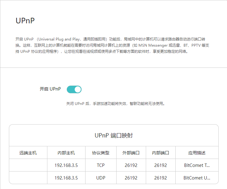

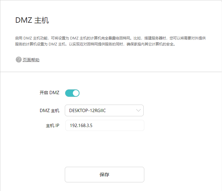

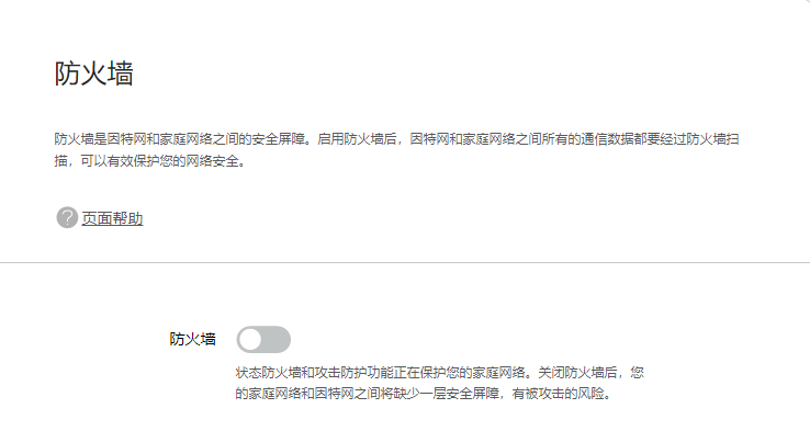

端口映射后黄灯问题。
不知道还有什么问题导致端口阻塞,请求帮助,非常感谢。

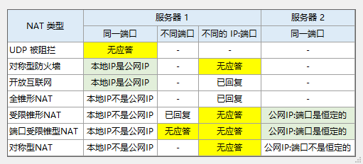

把你NAT检测结果贴出来?NAT检测只有开放互联网才是公网IP,

我没有找到 虚拟服务器设置 这个选项。
我的上网流程 LAN → 荣耀路由(PPPoE) → 电脑。
我的 WAN IP 与 https://api.ipify.org 中的不一致。
BitComet 的 NAT 类型检测是 全锥形NAT,但如你所说 开放互联网 才是公网 IP,那我是否拥有公网IP?
NAT 类型检测主要是针对UTP打洞功能,不用做判断是否公网IP
