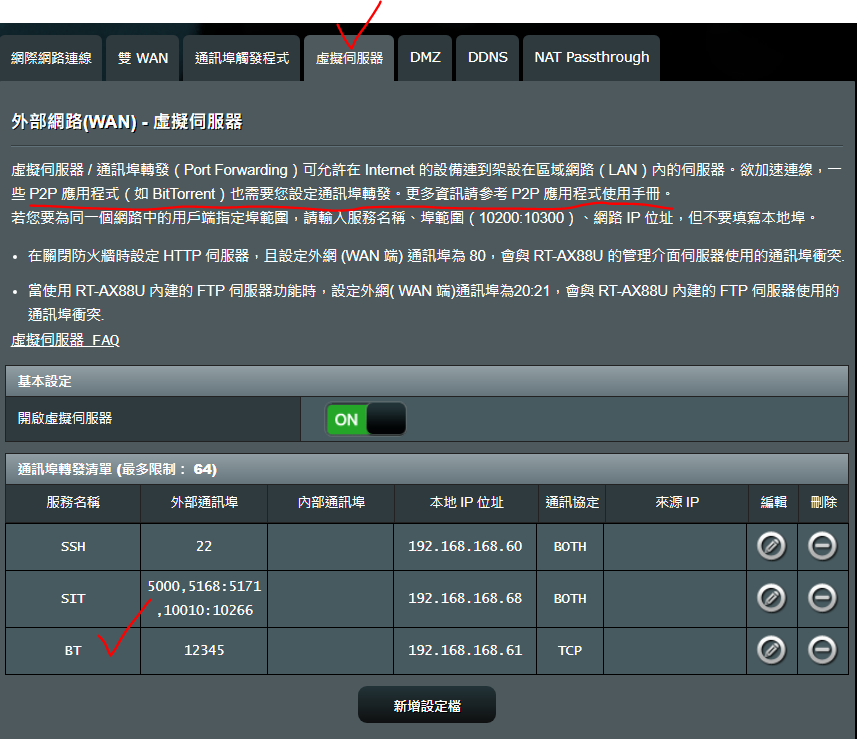

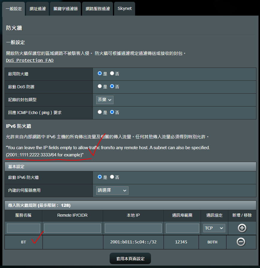

每台路由器設置介面差異頗大, 以下僅供參考:
IPV4 開虛擬伺服器 (手動開, 有啟用 uPNP 可忽略)
IPV6 在一般防火牆 ( ISP 給的是動態 IP, 所以直接會開 subnet 區間, 若是你取得是靜態, 就直接打固定IP即可 )

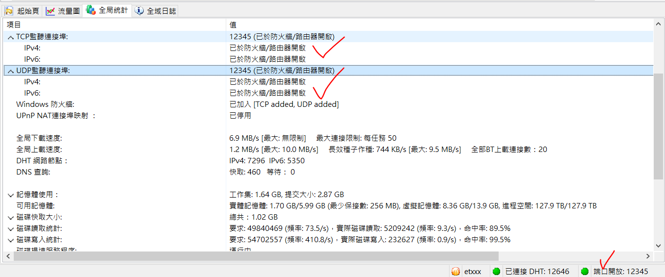

其實 Bitcomet 綠燈要有幾個先決條件, 如果其中一個環節卡住, 就是黃燈…
- ISP 是否有給公網 IPV4 or IPV6
- Router 路由器要開通
- OS firewall 也要開通
