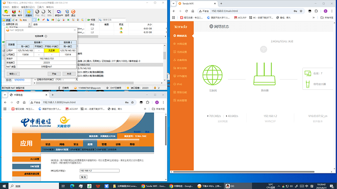

福建电信v4被改nat4了
666这破逼电信根本不演了 v4从nat1偷摸变成nat3又变成nat4了 v6防火墙默认还是关闭的(移动好歹给你留了个开关)

确实是我描述的不够清楚 我的意思是电信IPV6给我的是公网 但是它光猫IPV6的防火墙默认开启且我暂时没找到方法关闭
ok了 今天还是nat4

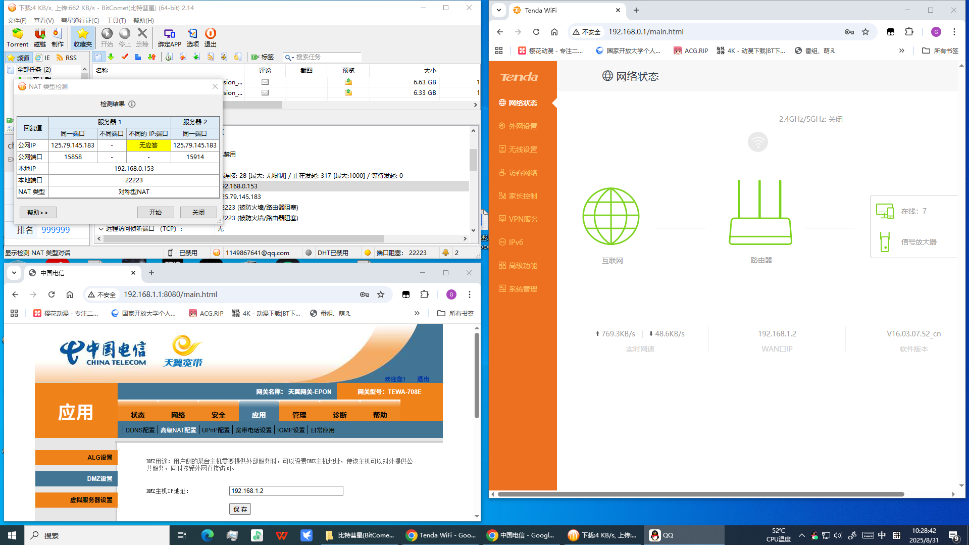

没想到电信也会改nat4,先找电信在线客服刷新宽带上网数据试试,重启光猫后看看能不能恢复,不能估计只能走投诉渠道了

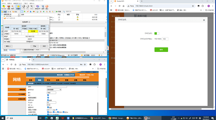

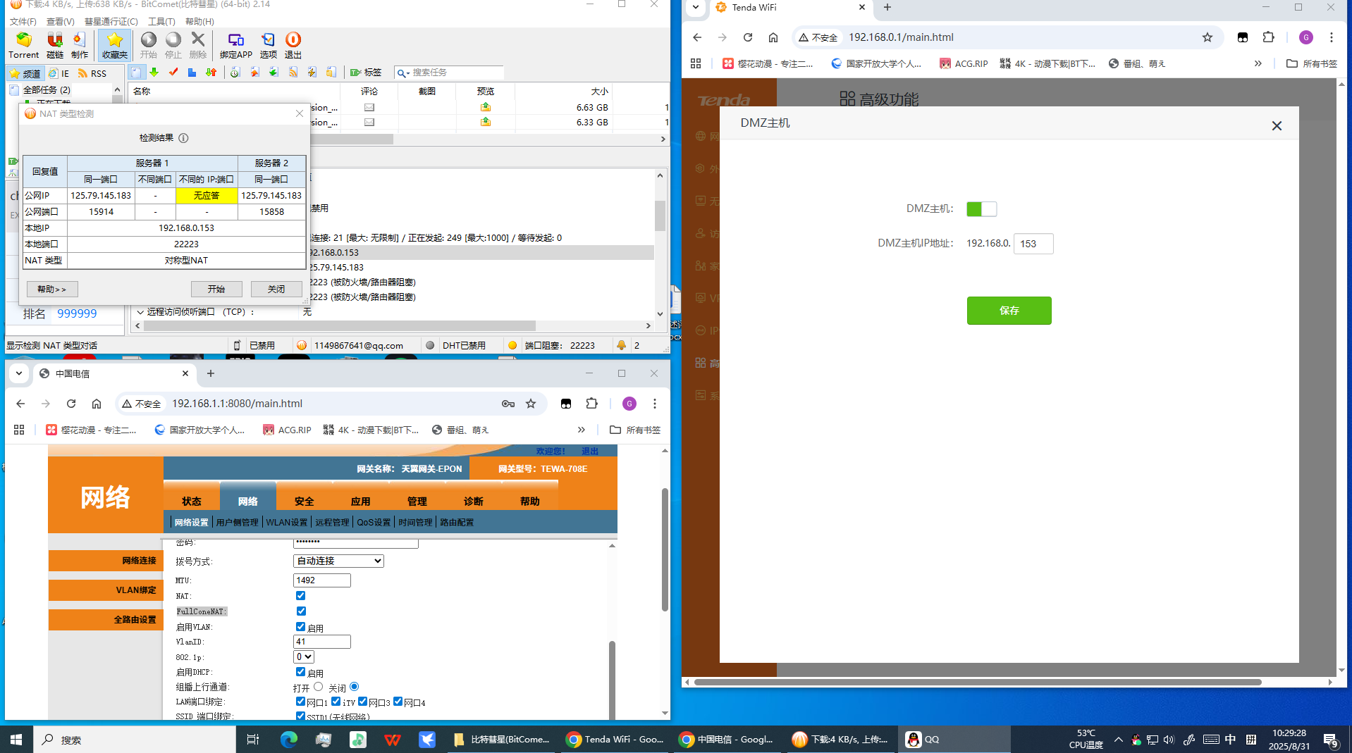

看光猫设置没有问题,看一看光猫的UPnP有没有打上勾启用
nat4和光猫设置无关系
nat3才是光猫设置原因,设置后可获取nat1
都启用了 确定就是电信改了nat4
