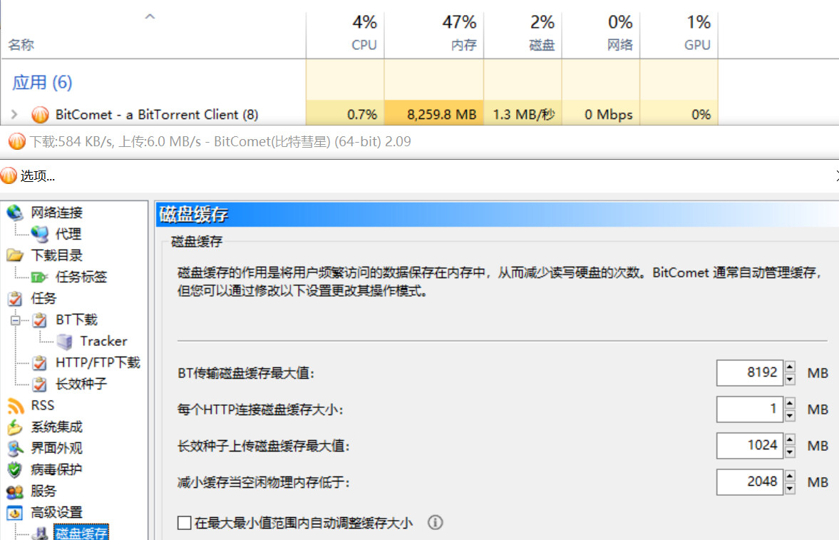

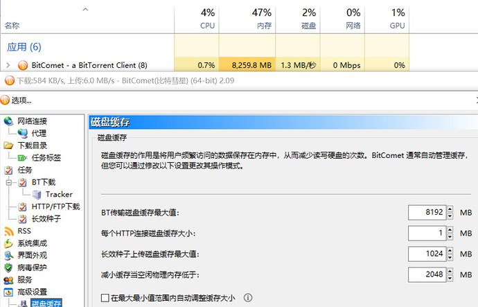

缓存填满后会保持填满状态,和没缓存一样一点点往硬盘里写入,而且会通知缓存使用过多,限制下载速度,明明硬盘顺序读写速度够快(机械硬盘),不知道是不是bug,版本2.09。
正常应该是缓存快填满时,一次性把缓存内容写入硬盘,再重新往缓存里下载吧?
如果是上传需要读取内存,那上传和下载缓存感觉应该分别设置,而且硬盘速度足够时不该限制下载速度。
是不是叠瓦盘?叠瓦盘顺序写入速度就1MB/s左右
如果要恢复以前那种自动限速方式,就在高级设置把这个值改为否
network.enable_dl_limit_for_large_writing_buffer
谢谢,才发现高级设置里有中文介绍,我想找的应该就是这个
不是,cmr的,HD Tune全盘写入200~80
