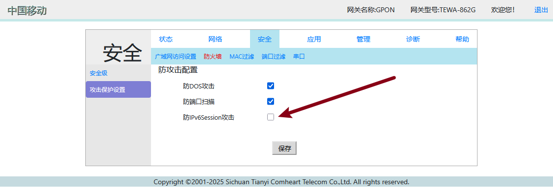

确定有IPv6公网但还是“黄灯”,解决办法在这里!
你已经确定有“2xxx:xxxx:……”开头的IPv6公网,彗星也显示是正常的。
但一检测,就是亮黄灯。
太痛苦了!怎么办?
只需要在光猫的“防火墙设置”里,关闭“IPv6Session”,就可以了!
其它两个开关也要关掉
實際就是被防火牆阻擋了 關閉就好…前提是能關閉 有些設備沒有關閉選項…而且預設是防火牆全開…而非全關/沒有防火牆… :sweat_smile: :rofl: :joy: 如果是這樣那永遠不可能綠燈…
这种情况需要使用 telnet 连接到光猫,使用命令行关闭防火墙。我的 TEWA-708G 就是这样。
我摸索出来的方法:TEWA-708G 使用命令行关闭防火墙(适用于防火墙设置只有高中低三种级别,没有”关闭“,或者取消了”启用“仍然不起作用的情况) · Issue #28 · jonirrings/xor · GitHub
