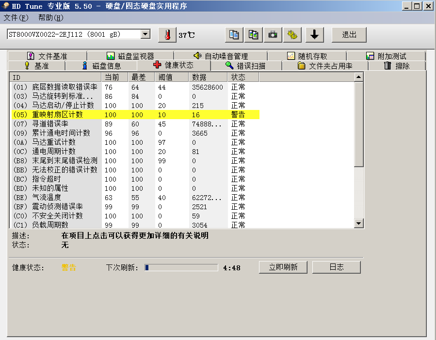

硬盘是不是要嗝屁了?
今天用HDTunePro查看硬盘状态,发现其中一项报警,搜索了一下,说是硬盘开始有坏扇区了,无法修复……
一般这种情况要考虑换盘了。但是你这个超出阈值不大。可以考虑全盘慢扫一下,有读取错误的地方把分出一个小分区出来(就是附近的扇区分区)然后再把这个分区低格。之后如果你有第二块8T硬盘可以考虑把东西挪出来以后先删除所有分区-再重新格式化-再重建MBR分区表。然后检查分区表错误,如果错误就再次格式化。之后应该就可以用了
資料備份出來, 有在保固期內, 就趕快去換一顆…

明白,目前还在保固期内,就是不知道这种情况保不保…
现在一个任务就400+G,很无奈啊…
