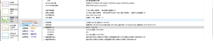

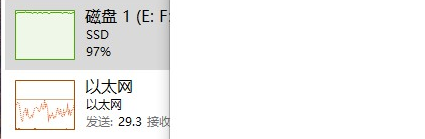

是这样的,我这两天下载了赛博朋克2077 ,这个东西只要开始做种就会硬盘读取满载。但是我的网速上传一秒只有5M不到,硬盘时刻保持几百MB的读取满载真的太恶心了吧。这样搞的我只能关闭做种了啊
这样搞我真的没办法做种了啊

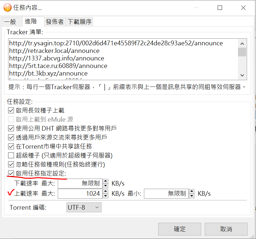

太搶手單一任務可以限制上傳頻寬… 量力而為

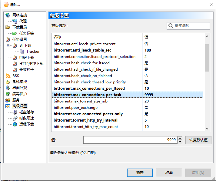

设置每任务连接数改小一点,不然会分散到大量的区块上同时读取,自然就卡硬盘了,例如设置每任务10个同时连接数

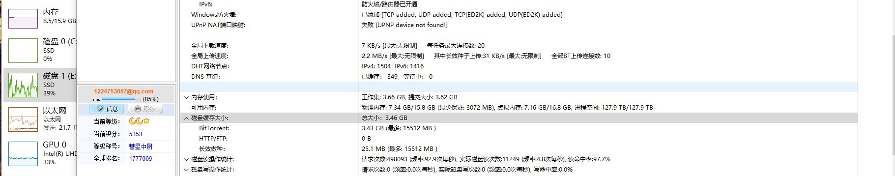

几百MB/S的读取的话,请问下读取命中率?看看统计分类截图一下,是不是你设置了较小的内存缓存导致的
怎么设置同时连接数
高级选项,bittorrent.max_connections_per_task,设置值为10
每任务连接数改成0了,磁盘占用从100降低到50了
磁盘缓存我设置了8G,命中率98

上传带宽我的网速只有5M一秒,但是磁盘读取一直保持几百M
