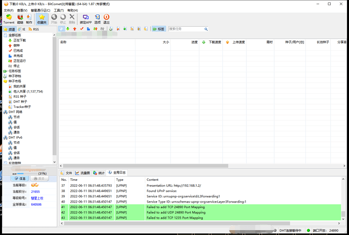

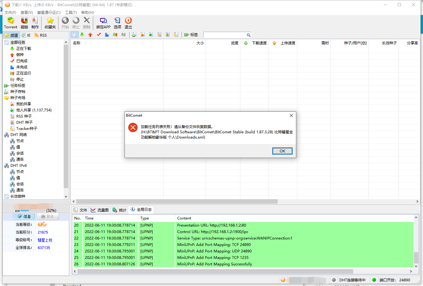

电脑蓝屏之后重启打开彗星显示种子列表加载失败
那个弹窗没有及时截图下来,但是上面好像有说可以去备份恢复种子列表,想问问有没有希望恢复。。

是指任务列表吧?
任务列表存储在download.xml中

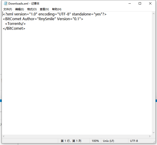

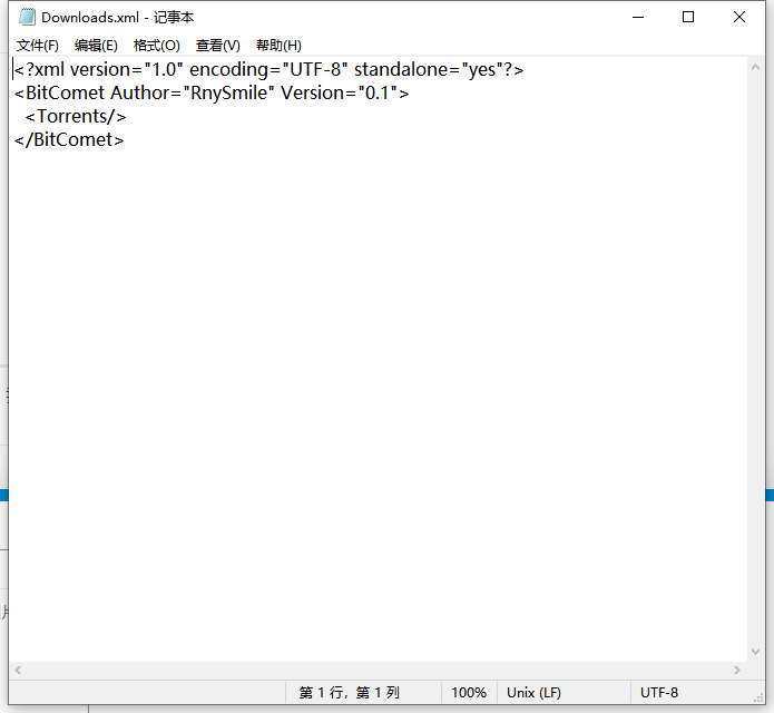

是指的任务列表,电脑蓝屏之后重新开机,打开彗星显示任务列表加载失败,但是那个加载失败弹窗里面提示显示去备份里面恢复,现在就是来询问怎么恢复的,去download.xml里面看了,应该是恢复到初始状态了…
download.xml的内容为空了?
现在就想着看看有没有救,貌似有自动的备份,没有救也只能自己一个一个慢慢去添加了…

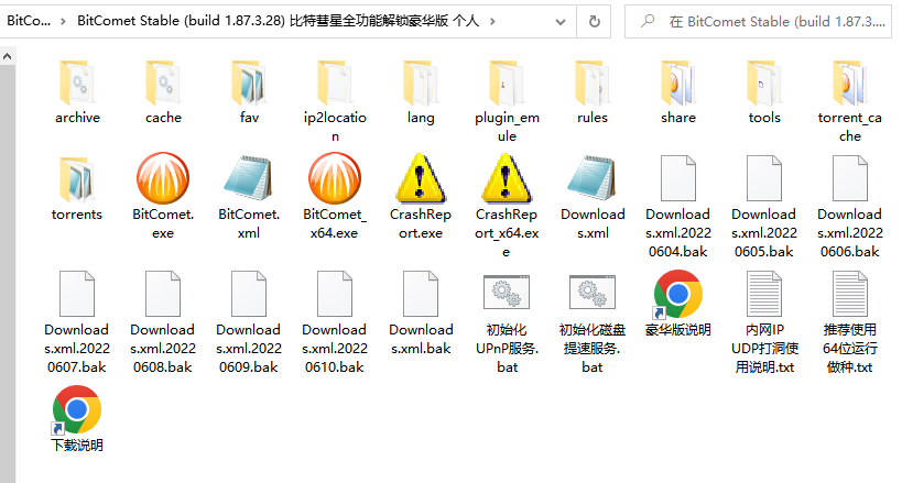

Downloads.xml.日期.bak的文件是备份,复制一份出来并且重命名替换原有的Downloads.xml文件即可恢复列表
想问问备份文件是不是也会损坏呢… 我这边操作了之后打开彗星依然显示加载任务列表失败
用的是6月10号的最新备份

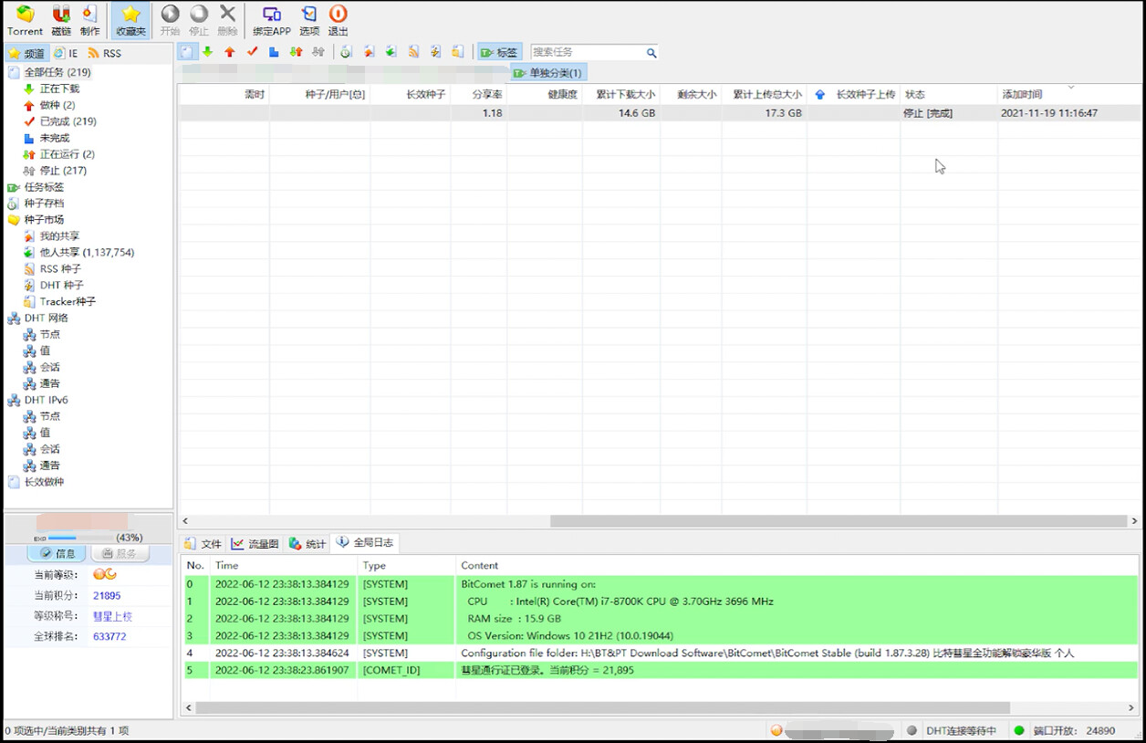

用了6月9号的备份,可以恢复了,6月10号备份应该是损坏了,想问问这个备份的触发机制是什么,是关机之后自动备份还是关闭客户端之后进行备份呢?
备份文件保存七天,多余的备份文件会自动删除,程序运行过程中,每5分钟自动备份一次。

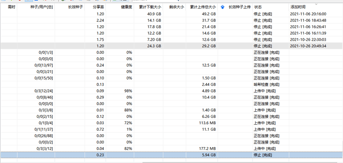

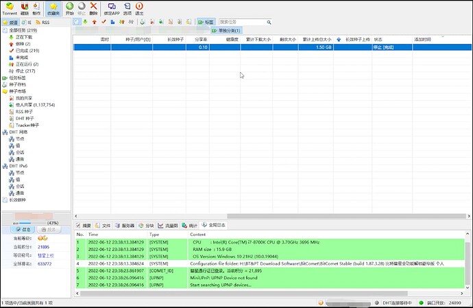

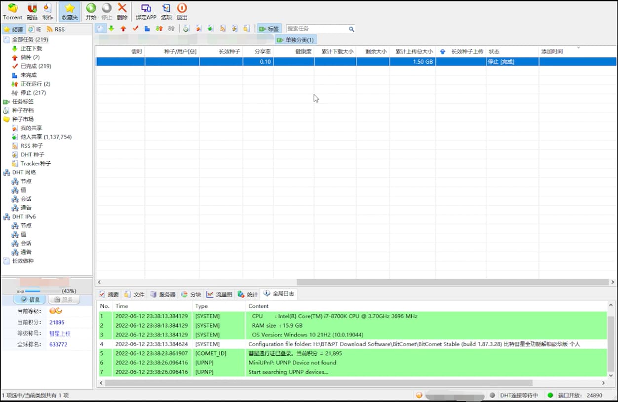

目前是这样,这个是修改Downloads.xml文件之前的状态↓

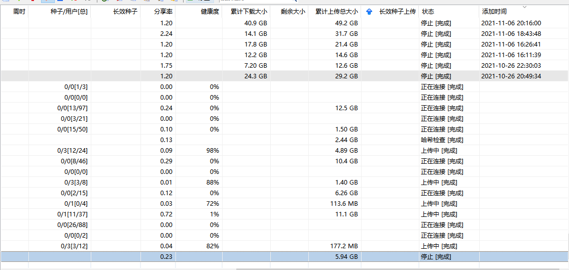

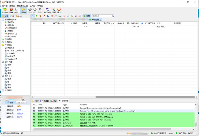

修改Downloads.xml文件之后,确实是恢复了原来的分享率以及添加时间↓

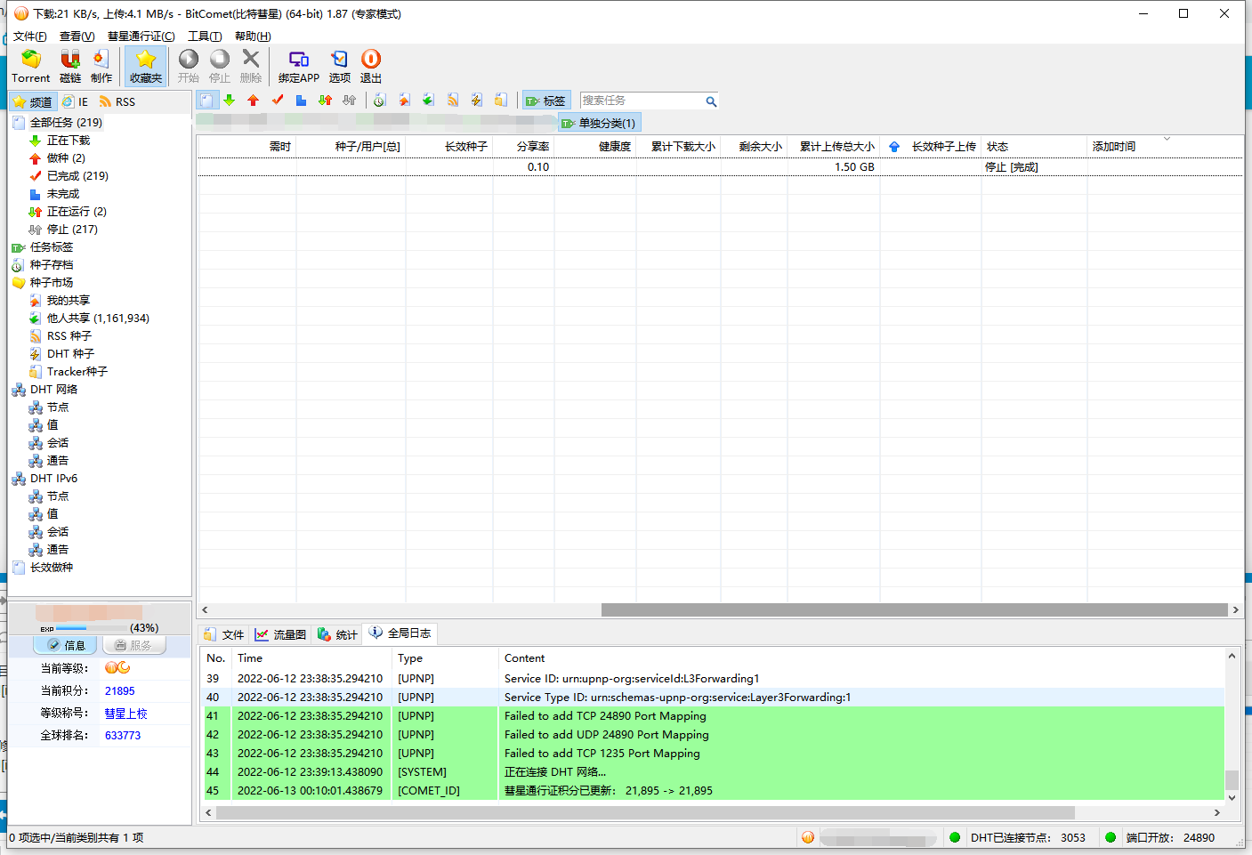

但是只要鼠标点击了一下这个任务就立马恢复原样了↓
本来有录制视频,更直观一点,但不允许上传视频,只能采用截图方式了
现在就在疑惑到底应该修改哪一个文件才能真正的有效
我大致看了一下xml,应该是一共要修改两个文件的 CreateDate 字段的数值
两个文件分别为Downloads.xml ,torrents目录下对应任务名的xml,这两个xml都同时去改CreateDate应该就可以了
刚刚尝试了一下,修改成功了,十分感谢!
