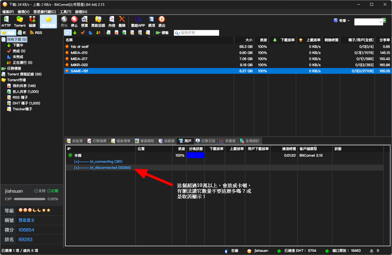

用戶列表裡面的 bt_disconnected造成卡頓!
怎麼設置解決?
可以开启时段限速,定时中断任务,就会清除这个列表
优化TCP等待发起
network.max_connecting_connections 10000
network.max_connecting_connections_per_tracker 10000
network.tcp_connection_timeout 10
謝謝你,好像可以了,我在測試幾天看看
