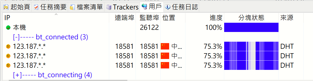

為什麼他們的進度都一樣?
在分享的過程中碰到多次
有幾個帳號, 是同一個網域的, IP中只有最後一碼不一樣
如果不去選複製也看不出來, 還以為是同一個帳號, 同一個IP
但奇怪的是, 來自同一個國家並不稀奇, 為什麼他們的進度和分塊狀態也都一樣?
我猜是那些异常客户端汇报的虚假进度。
这个ip段可能被下面的文档所记录,需要注意。
关于近期anacrolix等无限下载的BT工具的说明与对策
对策B:屏蔽涉及的IP段
123.187.27.0-123.187.27.255
123.187.29.0-123.187.29.255

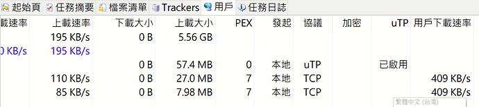

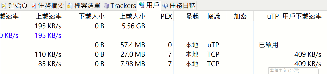

下面的圖也很奇怪
這3個帳號從我這裡下載只有100多K(我設定 1024K/256K), 似乎還有其他管道(下載率比我多), 但他們下載的檔案目前只有我開放下載.
我剛剛檢查一下, 他們用的是 hp/torrent/v2.01, 目前的進度已變成 81.3%, 很快.
