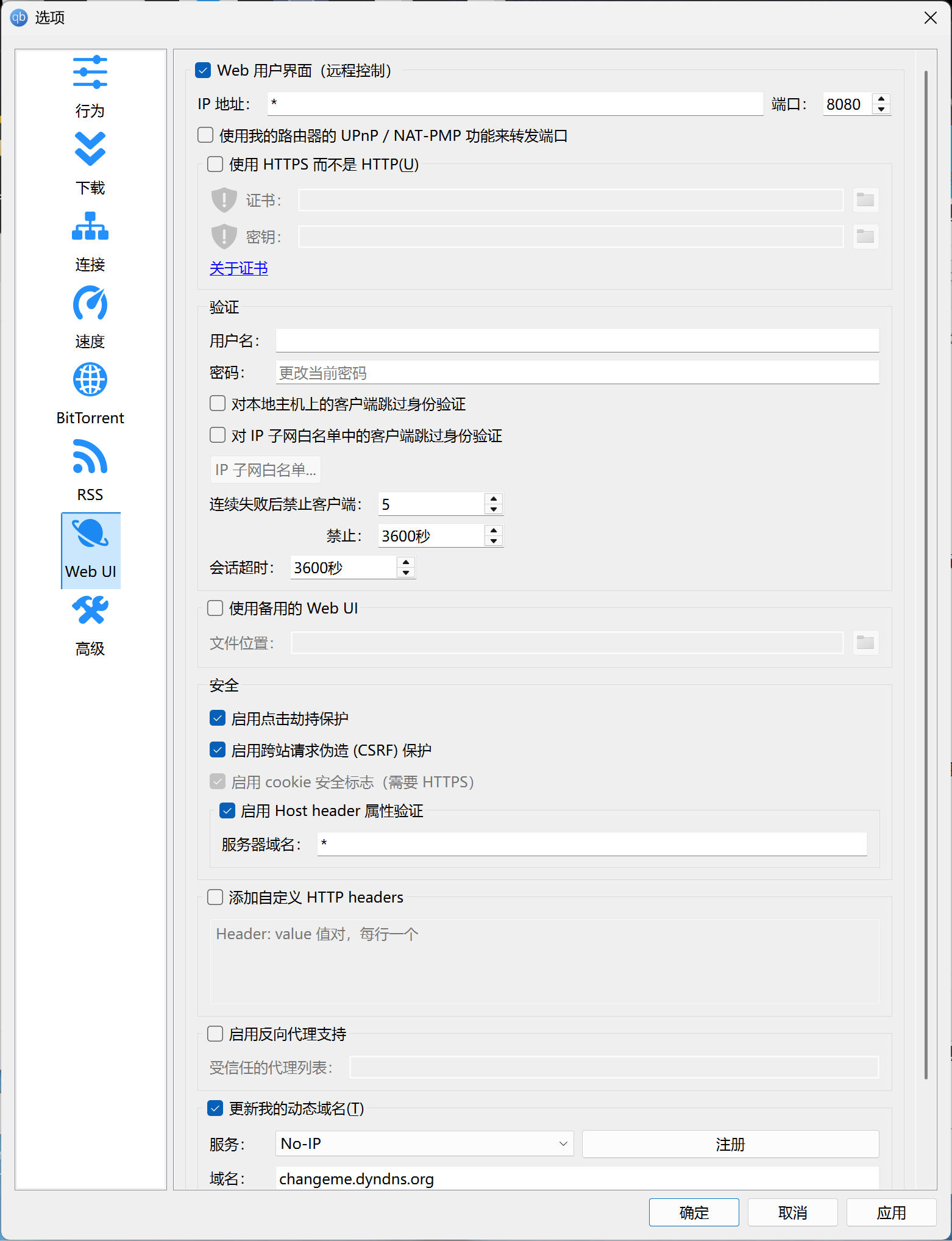

添加一些远程访问选项(参考 qBittorrent 等),提高安全性,避免用户没配置好,意外暴露 UI 到外网造成风险
这里主要是安全相关的选项
参考 qBittorrent 的功能
  1. BitComet 还需要添加“只允许本地访问 WebUI”“只允许本地子网访问 WebUI”“IP 子网白名单”等选项,避免用户没配置好,意外暴露 UI 到外网。据我所知,监听 127.0.0.1 就是第一种情况。目前比特彗星应该是监听 0.0.0.0(即任意地址)。
  2. 默认勾选启用 HTTPS,并建议用户非特殊需求选择此选项(我不记得默认设置了,如果有请忽略此项)。
  3. 修改 WebUI 监听端口,这样攻击者扫描默认端口就不容易扫到了。此外有人好像因为 NAS 的 WebUI 被运营商查了,同样需要修改默认端口,1 中提到的那几个选项除了安全原因,还有这个原因。
  4. 导入用户选择的证书和密钥,而不是软件自带的自签名证书。
  5. 暴力破解保护(连续登录失败__次后阻止这个 IP __ 秒)(IPv6 可能需要按子网封禁,即 /64 地址,或增加一个选项并默认选中,因为更换后缀可能很容易)
  6. 增加跳过本地主机上的客户端身份认证的选项(应该就是 127.0.0.1 和 [::1]),方便搭配 PeerBanHelper 使用
  7. 增加会话超时时间设置。
  8. 自定义 DDNS(动态域名)
  9. 设置反向代理
Transmission 可以设置允许哪些 IP 地址远程访问。
其他还有一些设置这里没有提到,因为可能不太重要。我只看了 qBittorrent 和 Transmission 两个客户端。

反向代理的话比较麻烦,如果是内置的最多用 OpenSSL 生成一个自签名证书,再像把私钥、证书导入到比特彗星就行了,目前 qBittorrent 就是这样。qBittorrent 还可以设置 DDNS,如果有 IPv6,加上 DDNS 的话反向代理感觉没什么必要了,此时的问题反倒是是怕运营商检测到,定性为私设网站导致封宽带之类的乱七八糟的事情,所以才需要增加“只允许本地访问 WebUI”“只允许本地子网访问 WebUI”“IP 子网白名单”等选项。

这个是为了方便用户才请求添加这些功能,像 qBittorrent,只要用鼠标点几下就能完成配置,不过证书和私钥可能需要使用 OpenSSL 之类的生成,能在比特彗星中直接完成就更方便了。

试了一下,地址填 127.0.0.1 的话,就只有本机可以访问,同个内网的设备也无法访问。
在外访问时设备的IP是不确定的该如何填写IP白名单
这是给需要 WebUI 但又不需要外网访问的用户(甚至只需要本机(127.0.0.1)访问)使用的,比如需要运行 PeerBanHelper,但又不需要远程访问 WebUI。

这和 IP 过滤一样,软件内置的话设置起来就非常简单,鼠标点几下的事(比如启用“仅允许本机访问、仅允许私有 IP 地址访问”。这两项应该默认启用,并且建议启用,非必要不要禁用),如果是用系统防火墙之类的,私有 IP、端口什么的恐怕很多小白都弄不来。
