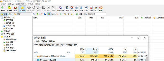

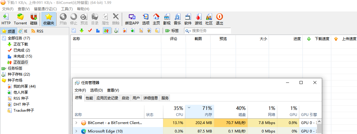

即使彗星没有开启任何任务磁盘的访问也一直在80多MB/秒,本人机械盘,磁盘始终处于100%的运行状态,电脑卡的死死的,带宽运营商给的最高可上传速度的5MB/秒,这磁盘访问有点离谱了,有没有办法降低磁盘访问的?
看一下统计分类 有无产生速度?如果有是否启用了内存作为磁盘缓存?你什么信息也没提供 只能给你猜
在软件的统计里面,发一下信息,比如说是否使用了磁盘缓存功能?从图上看到你的内存占用率特别低,可能是没有启用磁盘缓存
