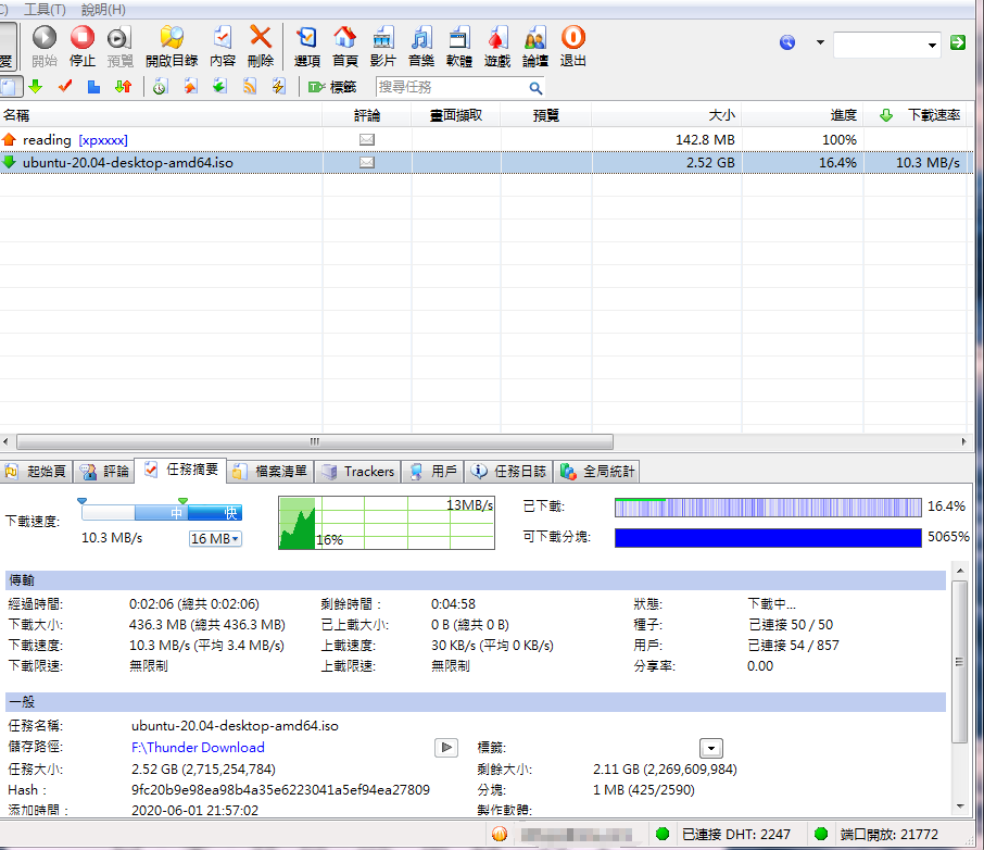

你下载这个试试:https://releases.ubuntu.com/20.04/ubuntu-20.04-desktop-amd64.iso.torrent
如果这个资源你速度快,那说明你本地配置、运营商什么的没啥问题,是其他种子资源热度的问题。
如果速度慢,那就要去一一排除本地软件配置、防火墙、路由器、运营商等问题了。

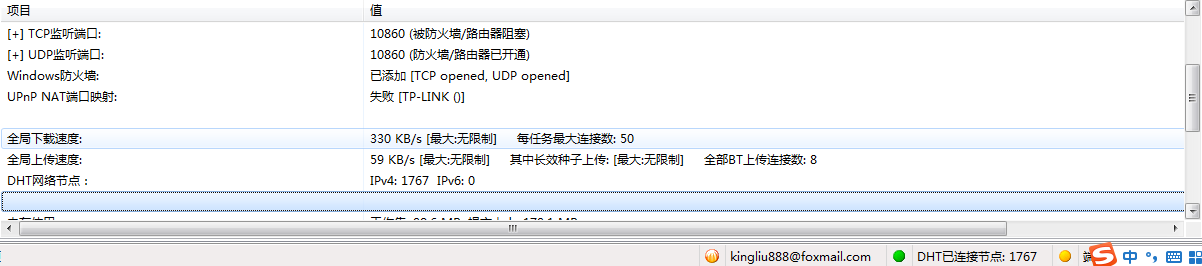

我要看的是种子的下载信息,也就是选中任务,截图 [摘要]

没必要非得追求绿灯,内地大概率TCP ipv4你是绿不了的…UDP或者ipv6能通就不错了,作种也能正常做。
你如果下冷门自然很慢,这是bt的特征决定,迅雷会员用的不是bt,自然可以速度超快
NAT端口映射失败 有关系和影响吗?
