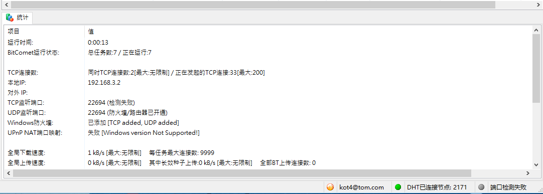

翻了些帖子 开了UPNP 开了DMZ 依然不行 求达人解答

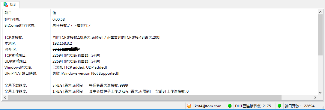

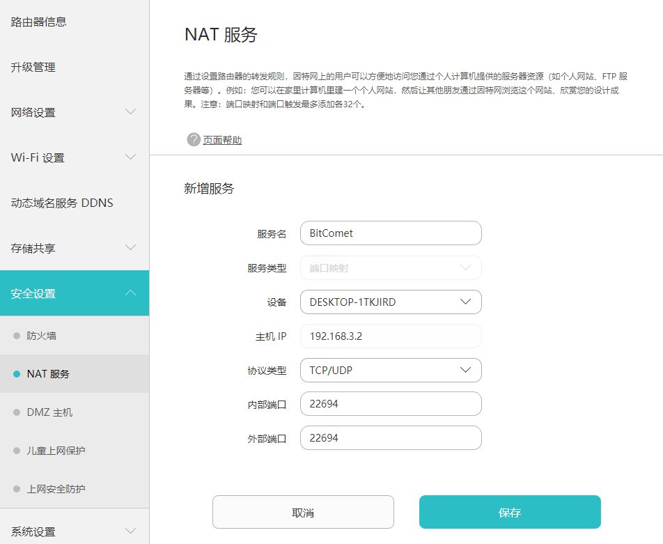

好几天没有使用彗星,今天也发现端口检测失败,我的是荣耀路由,摸着设置了一下,UPnP提示不支持Windows版本,所以不管它,DMZ没开启,直接添加NAT端口映射,检测成功了,你也可以借鉴一下试试。

DMZ就不必开了

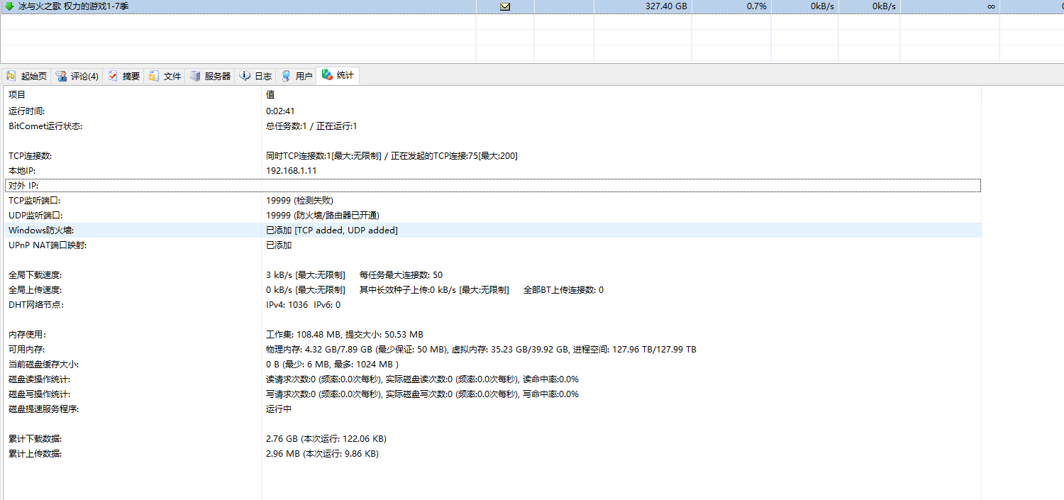

你的还在映射失败呢,回去把UPNP开关开了。

UPNP是自动映射NAT端口,截图虽然显示UPnP NAT端口映射失败,但我做了NAT端口映射,所以并无影响,看绿灯。
#8
upnp是自动化,不需要登录路由器去手动操作,服务器系统不支持
