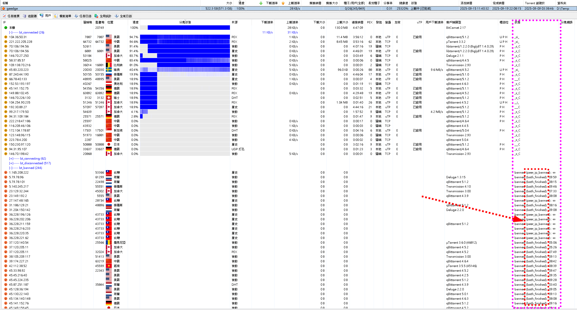

求助,比特彗星客户端乱ban链接IP
这个乌班图文件是我拿来测试的,下载这个文件的时候好好的,能链接上特别多IP,速度也很快。
但是下载完开始做种之后,能链接上的IP全部ban了,这是什么情况?请大佬们帮帮小白吧
看一下被ban的原因 不出意外的话应该是 both finish
在状态列里面
需要看 ban 的原因
1.自己设定阻挡的 ip (选项 → 任务 → BiTorrent → IP过滤 ) (peer_ip_banned)
2.自己设定阻挡的 客户端 (选项 → 任务 → BiTorrent → 用户端筛选 → 客户端清单 )
3.对方完成下载 ( both_finished )
至于 banned (anti_leech) 俺就不懂是啥原因了,防盗链? 反吸血攻击保护策略?
谢谢回复,看了您发的帖子,意思是连接方与我方都完成了文件下载,所以自动进入banned了是吗。那之后我下别的文件,这个banned里面的链接我还能连上吗?还是说永久封禁了?
我这里面都是( both_finished )。显示这个是不是不用管,进入了banned也没关系?
你做种状态当然不需要连接其他也在做种的人啦。如果你后续勾选了其他文件想要继续下载,等both_finished超时过了之后就不会继续ban了。想要快一点也可以手动选择所有both_finished右键取消拦截。
好的,谢谢
楼上正解,both_finished 代表对方已经是一个种子,种子和种子没有任何数据需要传输,所以不会进行连接是,ban掉节省资源正常行为。包括Transmission等其它BT软件, 也有内置的下载完成自动黑名单ban用户拉黑ip功能
