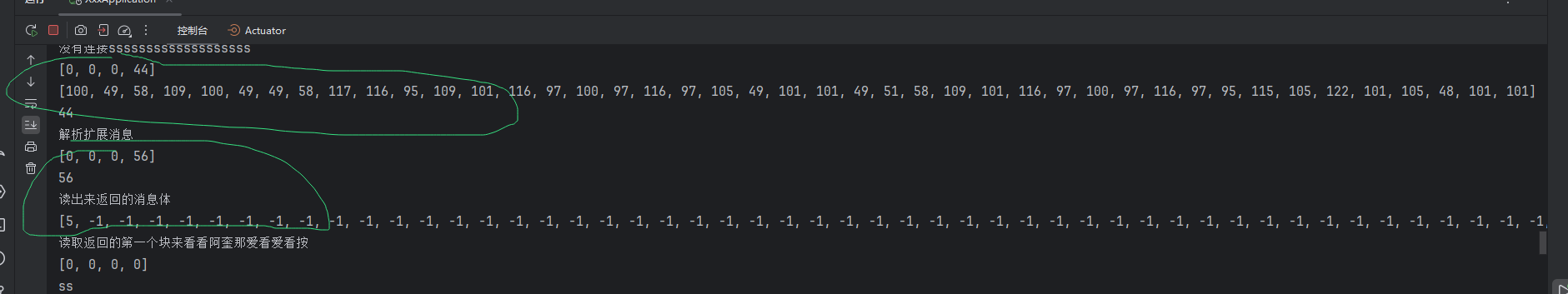

这里面的id你的斗不一样,我用dht网络发送的infor请求,只有一个id和几个节点和端口号,
我在比特彗星做了种子也连接ip成功了,但是把,在进行协议扩展请求的时候,获取种子文件,扩展协议握手不成功,醉了,哎,,,返回和发信信息不一致,发送的信息也检查了,没问题,节点也确实支持扩展协议
这是发送的,和解析出来的,一步一个坑

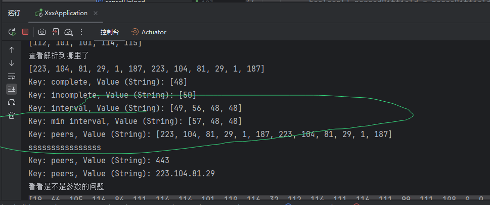

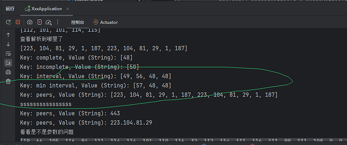

你图上的信息更像是pex,而不是dht
和我的代码出来的结果都不一样,查看我上方的握手阶段响应输出信息
目前就是请求tracket服务器返回的信息,然后和对等节点进行链接
