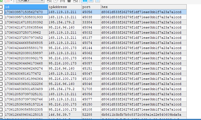

已经村里以些节点,但是连接不上,费节点很多。。。。

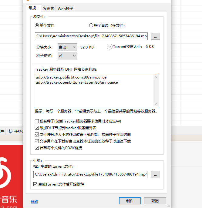

在比特彗星点击制作按钮,就这么简单,你本地电脑进行下载,只要双方开启dht网络功能(因为去中心化网络,等待其它伙伴响应可能要30分钟),或者使用同一份tracker服务器列表可以瞬间找到对方ip地址,然后客户端就会连接下载
这里面没显示节点把
并不是所谓的废,而且对方没有你发起索要的特征码,可能就会不回应
首先要建立tcp连接把,然后再去索要资源把,就是建立tcp的时候就会一直超时
dht用的是udp,没有使用tcp
