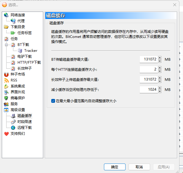

2.01版运行时,发生中断退出,提示;内存不足!分页文件太小,无法分配内存。本人机器内存为2x8g,
请教应如何解决,软件怎样设置?

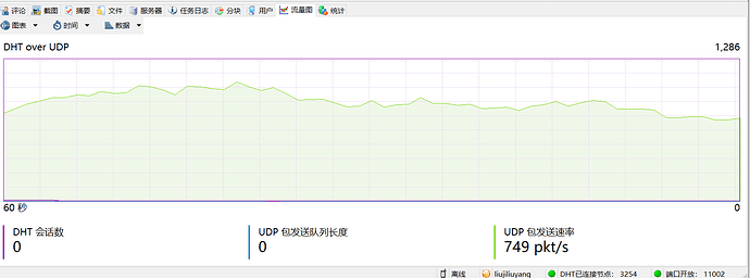

我以前也遇到过,是udp发送队列累计太多导致的,can can need、

16g内存,bc设置开131g缓存,你让bc到哪里去申请这么多ram空间
虚拟内存设置16g,降低种子排列,现正常,非常感谢!
