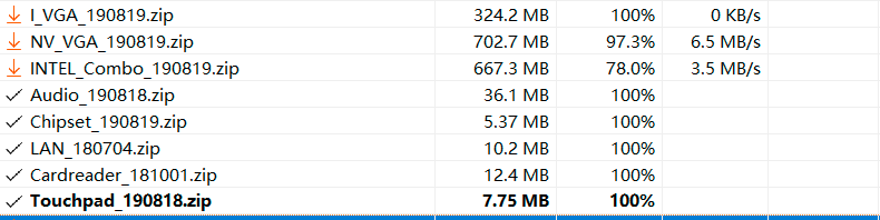

气死我了,http多线程下载老是坏包....
装了2.01版本,看到有浏览器插件和http多线程下载了,兴冲冲的把idm删了…
开16线程官网下nvidia的显卡驱动,nnd,一直坏包下了三遍才正常
然后又下了几个别家的驱动,只要压缩包大于100mb必定坏包,换了梯子节点也还是一样。
不过新版本的udp打洞是真的强,上传比以前快了不是一星半点

因为下的都是压缩包嘛,一种是不过下载完的校验,一种是打开压缩包报错损坏。nvidia官网下载驱动,打开报错 非7zip文件,下了好多次才算正常,倒是后来用jdownloader应急下完了,
总是感觉彗星在合包的时候出错了,小压缩包是又快又好,大压缩包经常损坏。坏道真说不定,等过几天有空了扫一扫…会不会因为下载盘是refs的事

蓝天准系统的驱动,随便选个型号试一试,显卡网卡之类的大包容易有问题
nvidia官网的驱动也有点问题,不知道是不是我电脑的问题
