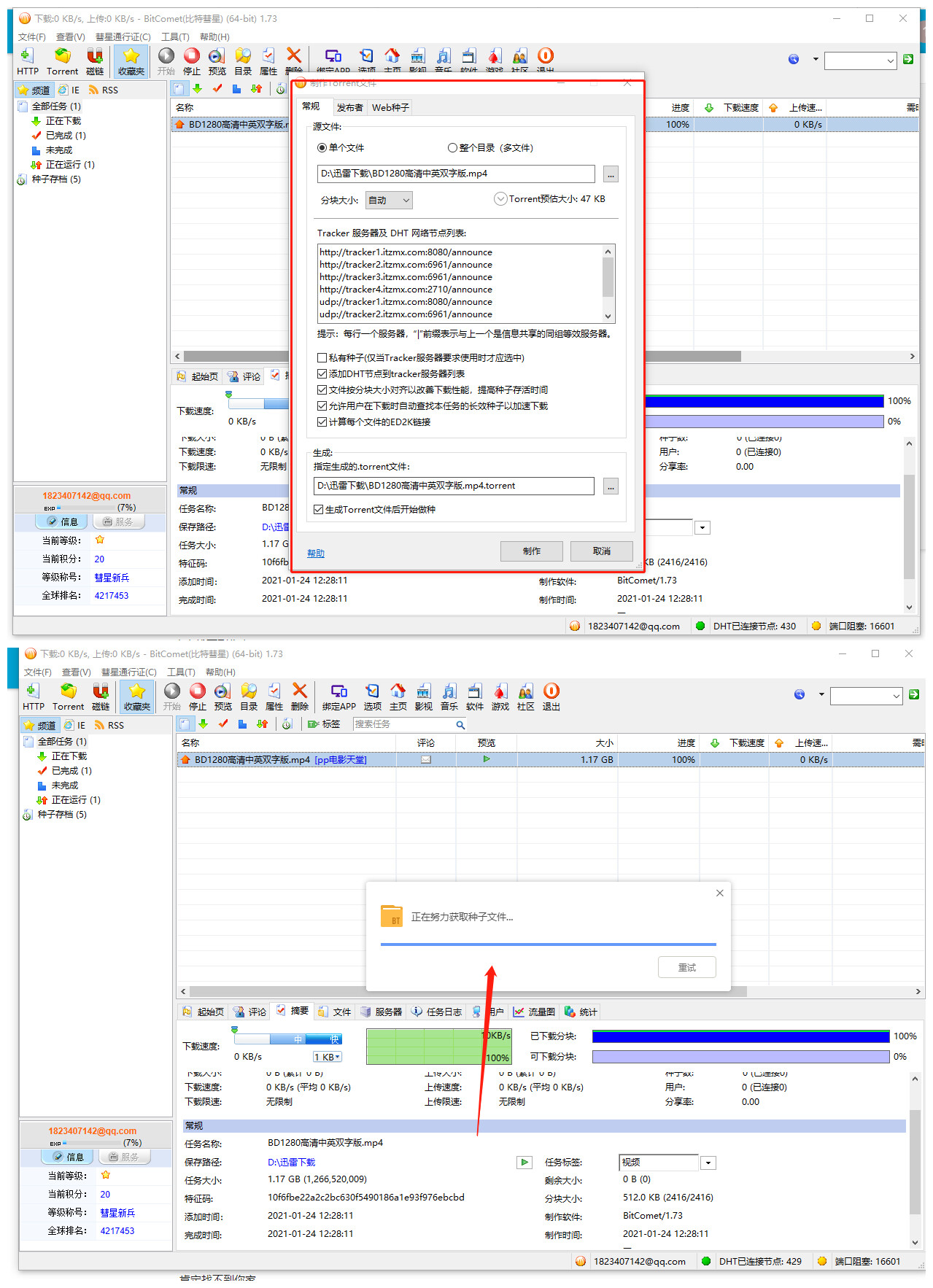

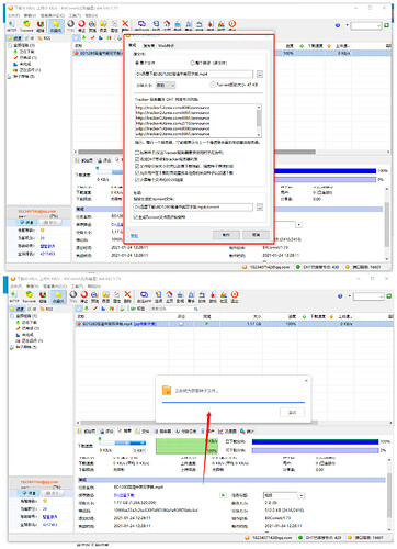

大佬们能帮我分析一下原因吗,为什么我用比特慧星做出来的种子链接,用迅雷一直显示“正在获取种子文件…”
我也不知道为什么链接会很长,用手机版的迅雷搜索不出来这个链接
看看你的比特彗星有没有屏蔽迅雷,链接很长可以论坛搜一下,更改高级设置就可以复制短的链接了
没有屏蔽迅雷,就是一直加载不出来

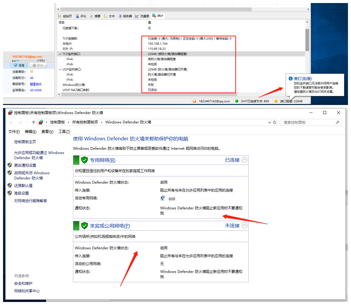

你好,我看了没有屏蔽迅雷,但是每次测试我链接复制粘贴到浏览器,电脑就会自动识别迅雷打开搜索一直显示“正在努力获取种子文件”
这个你要让迅雷那边去修复
