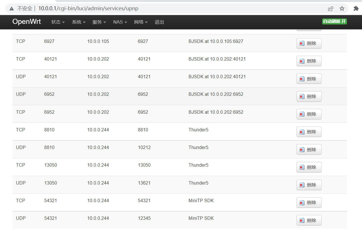

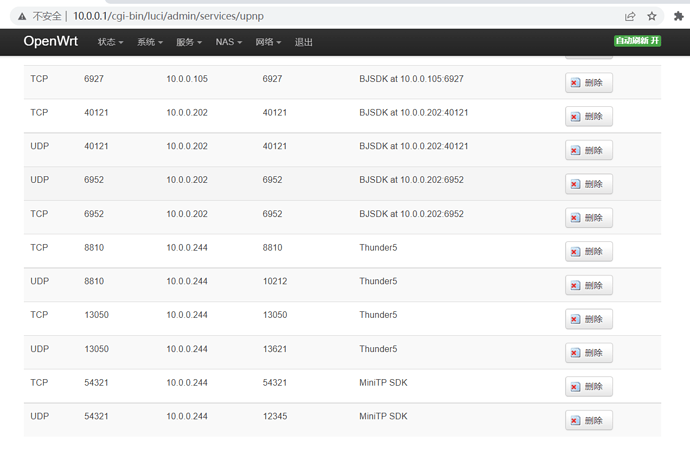

我这边路由器是基于LEDE(lean’s openwrt)的x86软路由,路由端的upnp配置方面默认开启IGDv2,但是我试了一些p2p软件,例如迅雷是可以成功添加的,还有其他的应用都能成功添加和软件主动删除upnp,如图(IGDv2模式下):

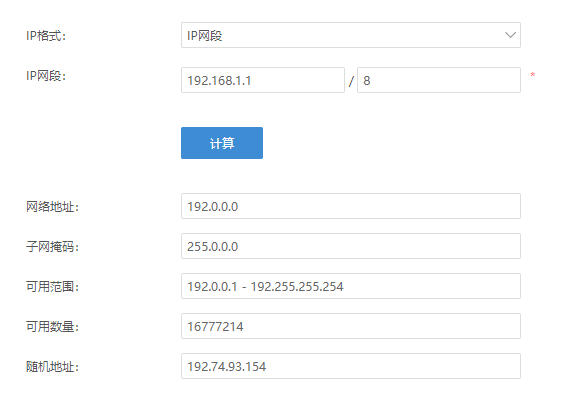

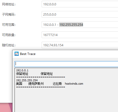

餐厅饭馆推荐
192.168.0.0/16
可用ip:192.168.0.1 - 192.168.255.254
子网掩码:255.255.0.0
可容纳ip:65534(6W设备)
大型商场推荐
172.16.0.0/12
可用ip:172.16.0.1 - 172.31.255.254
子网掩码:255.240.0.0
可容纳ip:1048574(100W设备)
企业异地组内网特殊需求
10.0.0.0/8
可用ip:10.0.0.1 - 10.255.255.254
子网掩码:255.0.0.0
可容纳ip:16777214(1600W设备)
例子
第二第三段用于标识不同的部门或地理位置
例如,仅限举例,请勿照搬,企业组网需要灵活调整,例如分部可能有2000名员工需要使用的情况。
10.0.0.1-10.0.255.254 代表总部
10.1.0.1-10.1.0.254 代表美术部总部
10.1.1.1-10.1.1.254 代表广东省美术部分部
10.1.2.1-10.1.2.254 代表福建省美术部分部
10.1.16.1-10.1.31.254 代表浙江省美术部分部 拥有2000名员工,分配/20可容纳4094台设备
