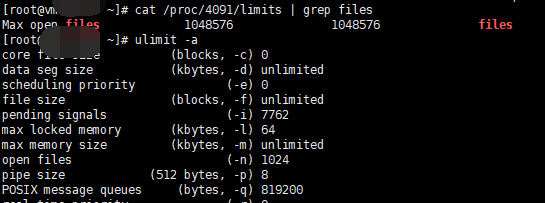

之后在大上传&迁移种子的时候多次发生crash,错误日志如图:
724C950B643A60EBE3083A677DEF2106
最后发现是Docker默认的ulimit(soft/hard)都是1024…建议给示例的compose加一下ulimit配置

          ulimits:
            nofile:
              soft: "65536"
              hard: "65536"
感谢分享,不过 1panel 下的docker不存在这个问题,默认值是1048576
