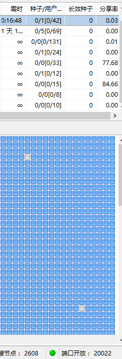

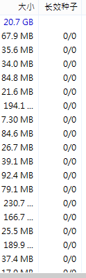

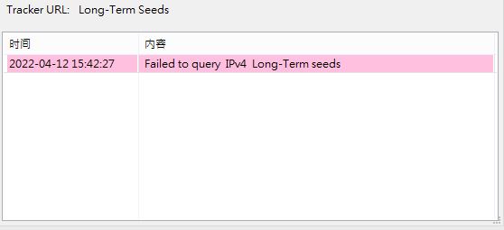

近来一段时间比特彗星程序一个长效种子都没能链接上去,所有磁力链接的长效种子一直显示为0,谁能提供一下解决办法

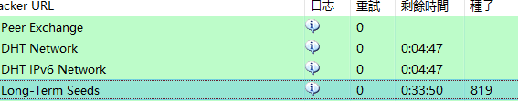

我的貌似没有 可能是种子的问题?

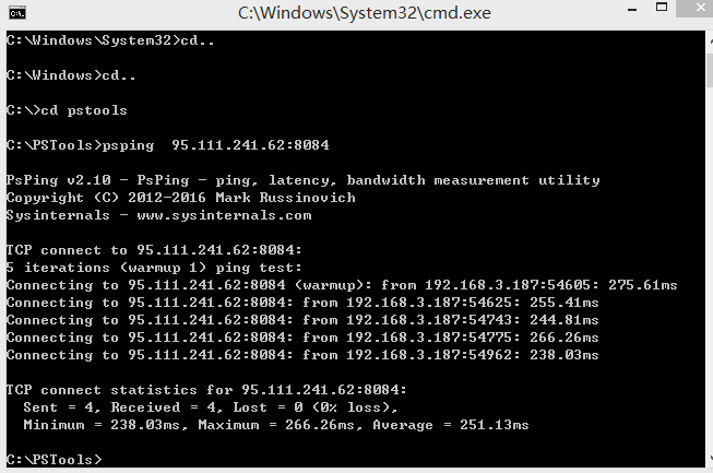

如果你会使用psping工具,可以使用以下命令来确认是否被墙
psping -t 95.111.241.62:8084
如图所示,代表正常没有被墙
能不能通过改host方式去绕开屏蔽?
既然能通,代表是没有被GFW防火墙屏蔽拦截,而是运营商屏蔽
猜测,可能是运营商例如使用了爱快软路由进行流控,屏蔽了协议特征,如果是这样的话,那没有改hosts绕过的办法,因为改了hosts,特征协议也是不会变动的
对于这种情况只有两种解决办法
1.催促官方尽快做TLS加密,目前是TCP明文传输
2.挂梯子,实现突破协议特征屏蔽
