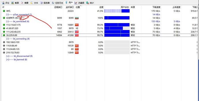

有的用户的ip后面是隐藏的***怎么设置的?

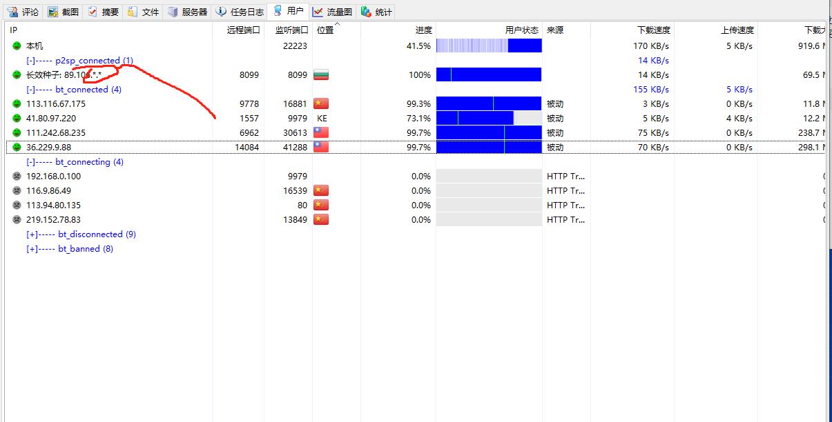

比特彗星用户列表的绿脸,黄脸,灰脸,红脸是什么意思?反吸血是干嘛的
反吸血所使用展示图标,
灰色代表等待检测,预警颜色为黄色,合法为绿色,红色为封禁
反吸血作用
一般建议自动,软件默认设置为120秒,持续对某个peer产生上传,并且从该peer用户获取的下载流量没有超过1KB文件(1024字节)大小,即拉黑该peer
注:反吸血仅针对下载任务生效,做种状态不启用。

用户的ip后面是隐藏的***,这是p2sp,长效种子,默认是隐藏的,无法解开显示

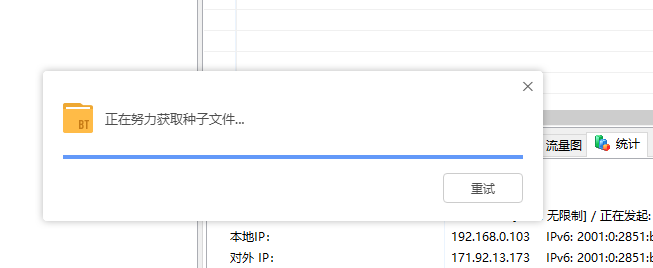

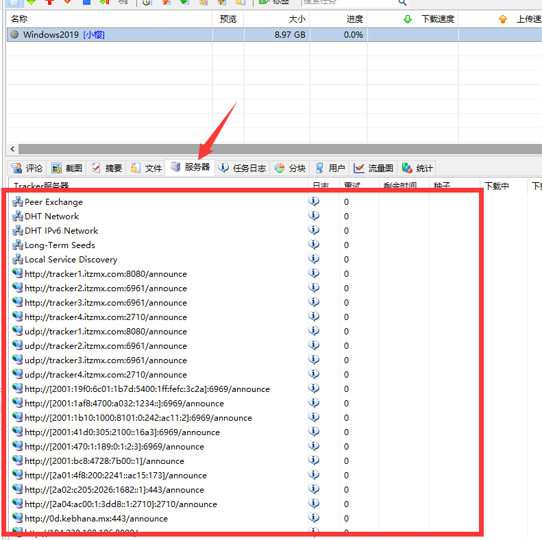

用bt做的种子链接复制后。迅雷链接不上。
你是公网IP嘛?如果不是你则需要购买服务器来做种了
是公网ip

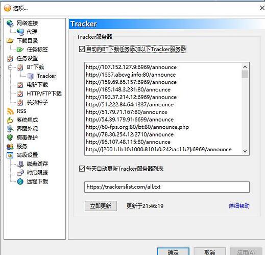

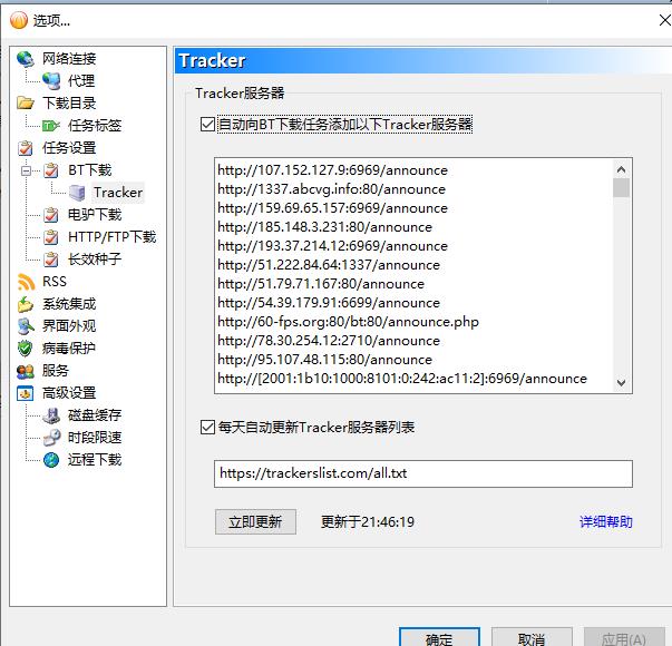

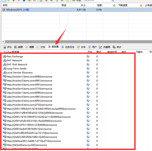

看看tracker分类截图,是否没有添加tracker,添加进去就好了
正在上傳: 111.png…
是这个地方
