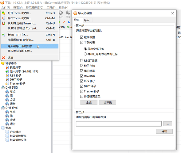

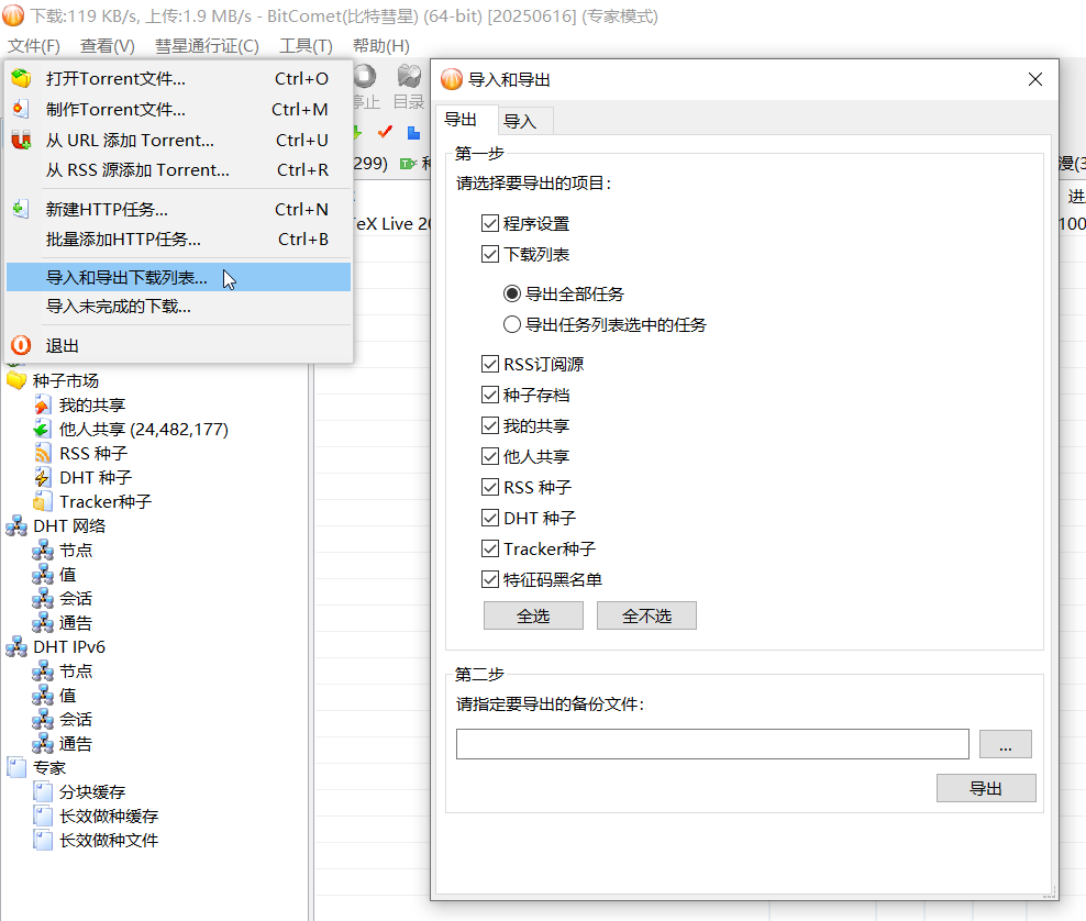

或者可以试试下图这样全选导出,然后卸载彗星,重新安装彗星到C盘,然后把前面导出的再导入彗星,重启彗星。

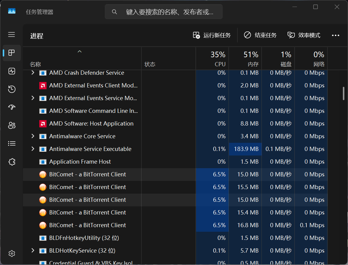

一样的问题。只要有新建一个任务下载过了,之后无论是中断、删除还是直接关掉程序,都会保留在后台。右下角的图标在把鼠标移过去的时候就会消失。但是任务管理器里的程序会一直保留。
我也是同样问题… BC退出后 残留程式进程… :grimacing: 想不到 你也用GREENBROWER… :innocent: 版号BC 2.12
我也是,而且是在运行了特定的种子任务之后才会这样
